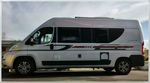

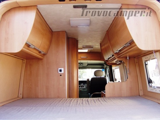

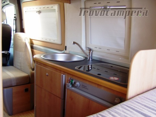

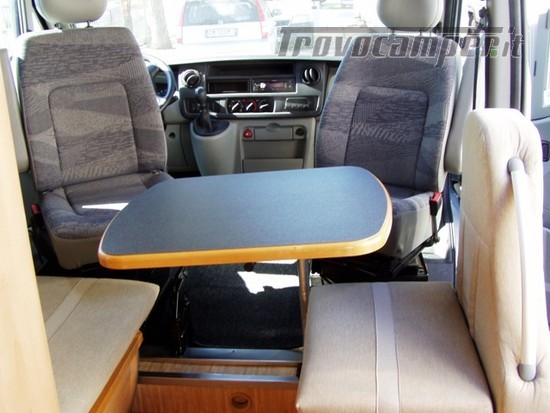

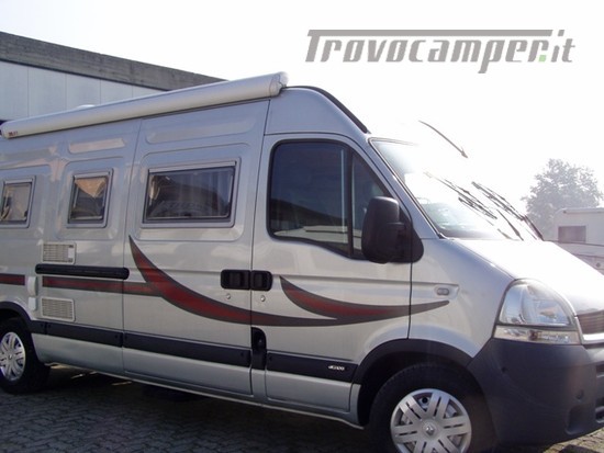

ecco qui dopo AAAAAANNNIIIIIII di risparmi e di ricerche estenuanti in rete e decine e decine di email in giro per l'italia finalmente posso dire di essere dei vostri !!
Mobilvetta Ayar su meccanica Renault Master 2.5 120CV, anno 2007, 40.600km, a seguire foto

complimenti!yes

Benvenuto!!.
Sicuramente un mezzo molto particolare.surprise

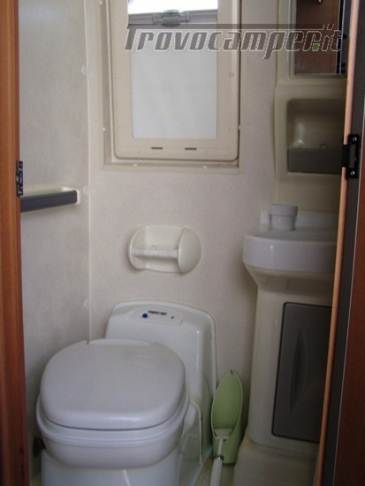

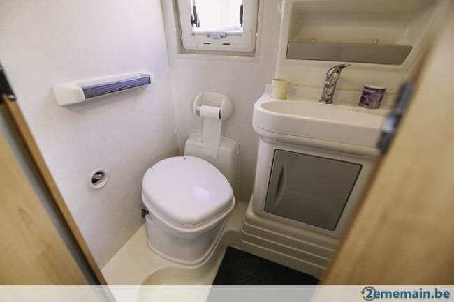

Potresti mettere qualche foto del bagno?wink
Mauro,Deborah, Jurij e Zoe
http://www.facebook.com/groups/...
mobydick1209
mobydick1209
10/07/2014 50
Inserito il 14/12/2015 alle: 11:50:58
grazie dei complimenti!
la disposizione è particolare si, ma è proprio quella che è stata una dei fattori che me lo ha fatto piacere wink
a seguire le foto del bagno, una è presa da un altro sito ma il camper è lo stesso, e si capisce un po' di più.
