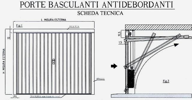

Sei sicuro che la serranda si chiuda ?   nella manovra di chiusura ha bisogno di piu' aria per basculare  .wink
http://www.sandriniserrande.it/prodotti/basculante-non-debordante/

esatto,la basculante ha bisogno di spazio per aprirsi e chiudersi,
discorso diverso se invece la porta è sezionale.

Il ducato ha il passo molto lungo, per cui valuterei bene quanto sarebbe alto con due ruote sulla rampa e due già nel garage, anche tenendo conto della chiusura del box: alcune basculanti in posizione aperta sporgono in parte all'esterno come una specie di tettoia che, tra l'altro, essendo verso la rampa abbasserebbe ancora di più l'altezza utile sotto cui passare.

Il basculante se è diviso in due sezioni incernierate non ha bisogno di spazio interno per essere aperto,(ce l'ho a casa mia)...comunque sia è impossibile entrarci se il margine in altezza  è solo di 1 cm o meno...tuttavia non mi baserei sulle misure lette su internet, se il mezzo è usato le sospensioni e molle si saranno sicuramente abbassate..quindi il mezzo è più basso...poi non sottovalutare eventuali oblo, perchè occupano spazio....volendo, togliendo la maniglia del portone in altezza  si guadagnano 2 cm. sul  tutto aperto....non ultimo, per entrarci il tutto deve essere in piano, non devono esserci rampe o scivoli di nessun tipo altrimenti cambia tutto... ESSENZIALE è prima di decidere meglio fare una prova pratica.....

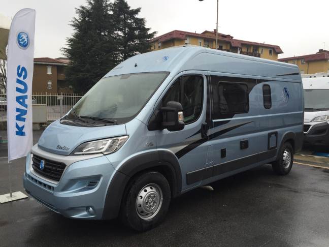

Arrivato ieri .....ancora dieci giorni circa .....e sarà mio!!!!!!

Ruote da 15". Con le ruote da 16" è più alto di 3 cm.

ruote da 16 e telaio maxi

Bello. Congratulazioni. Se l'ottica non inganna dovrebbe essere un 6 mt o sbaglio?  E vedo che ha la CombiD nella panca della dinette. Evidentemente la mettono li  per la vicinanza al serbatoio del gasolio.

giusto

Evviva!!!laugh

Bel coloreyes

finalmente...e il colore è l'unica cosa che ha scelto mia moglielaugh....io avrei scelto il grigio classico ma devo ammettere che è molto bello anche questo blu lago.

Il box life ha la Combi nella panca dinette, Il Box Star penso sia dietro come tutti

il colorelaugh migliore
