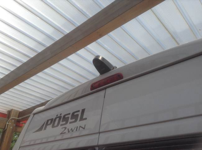

l'ho montata la settimana scorsa. Il cavo l'ho fatto passare sotto il camper in un tubo corrugato. Se l'ho fatto io (senza attrezzi particolari, cavalletto o ponte), vuol dire che e' alla portata di tutti.

Per la retro si potrebbero usare quelli originali che vanno dal 3 stop alla luce contesia in cabina,non ho guardato piu di tanto.

Ok , o ritirato il mezzo da una settimana e non ho ancora finito di studiarlo.
se hai messo la telecamera nel 3 stop sei uscito e sei passato sotto al pianale con laguaina significa che c'è da qualche parte un passaggio tra interno ed esterno giusto?
non si riesce a passare tutto interno?
Qualcuno invece ha montato la retrocamera sotto al paraurti? si vede qualcosa?
Grazie M.

state parlando di un oggetto simile a quello linkato sopra?
io stavo valutando se farla montare nel portatarga (il più possibile verso il centro tra le 2 porte)
sotto il paraurti ci avevo pensato ma ho paura che serva a poco

Si l'oggetto è quello.
oppure :
http://www.ebay.it/itm/Universa...
giusto per capirsi.
ho un amico che la ha montata sotto al paraurti su un camper mansardato e non si trova male ma non ho mai visto il suo monitor.
secondo me quella da terzo stop ha il rapporto estetica funzionalità migliore. il problema sono i cavi...
M.

dalle foto non lo capisco...è in sostituzione del terzo stop?
Quella che ho postato io no, è da tetto ma con supporto in plastica al posto che al solito metallo verniciato.
Inoltre tutto il cablaggio non sarebbe a vista come con le classiche telecamere.
Credo che la migliore come estetica  sia quella da terzo stop. Ora sta a capire come arrivare al 3 stop dal cruscotto.
M.

Per arrivare dietro partendo dal cruscotto io sono passato dal poggia piede sx/sotto al gradino/dietro rivestimento montante/sotto pavimento/dietro rivestimento parete bagno/dietro rivestimento parete letto. Poi da lì son giunto ai fari posteriori e internamente agli scatolati del furgone su fino al terzo stop.
la tlc l'ho avvitata sopra alla luce, perpendicolare alle lampadine. Si vede poco, non disturba la vista dello stop quando freno e consente un'ottima visuale in retro e non solo, per questo non l'ho collegata alle luci retro ma posta sotto interruttore.

Io ho installato una simile a quella ,  acquistata in Germania prezzo leggermente piu alto .  Passaggio cavi dall'autoradio 2 din nel cruscotto a dx,salito nel montante e con pazienza attraverso lo  scatolato  angolare fino al  terzo stop.

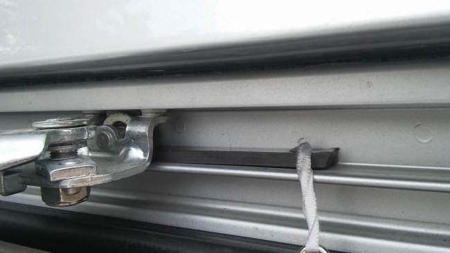

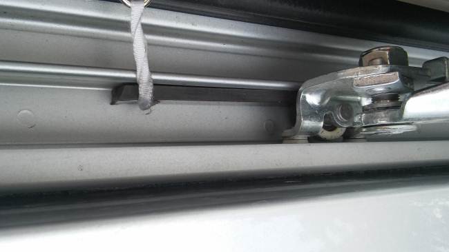

io per il portellone ho risolto semplicemente con una calamita rettangolare che appoggio sul binario

Scusate la foto è venuta sottosopra

Ma quindi la metti e togli ogni volta. Preferisco il pezzetto di gomma incollato che resta sempre li come ho copiato da Mario, per ora funziona bene.
