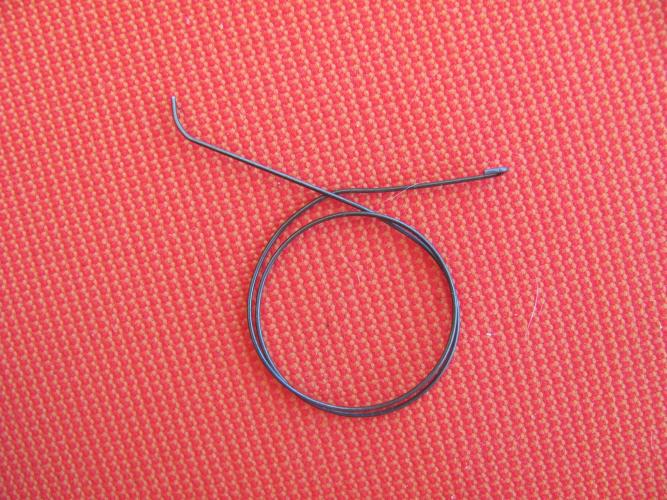

In risposta al messaggio di latrofa124 del 06/01/2021 alle 18:29:10
Metti una foto della maniglia interna.  Non vorrei che si è spezzata la molletta a spirale del comando sblocco dall'esterno, di per sé è una cavolata, ma quella molla non esiste come ricambio, bisogna cercare di recuperarla,
o modificando quella rotta o facendone una ex novo. Altrimenti tutta la maniglia nuova, ed è partita una cena a base di pesce.  Roberto
Sarà questa la molla ? A me è successo sul Laika e ho cambiato la maniglia perchè una volta aperta è volata via.

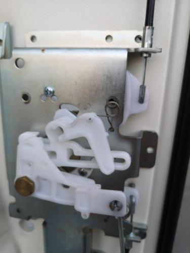

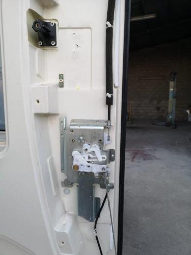

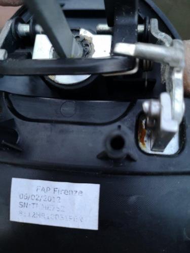

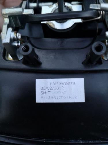

Inserito il 08/01/2021 alle: 18:44:16

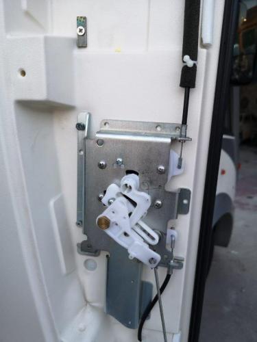

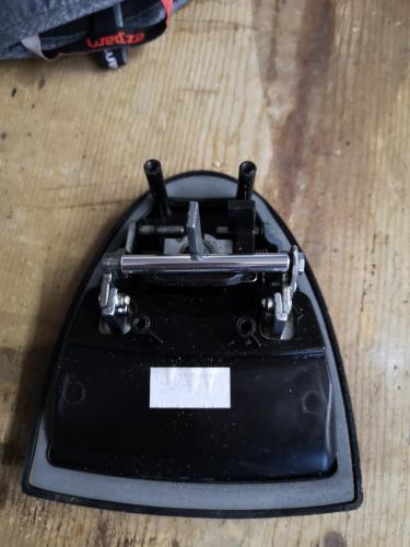

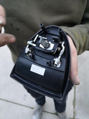

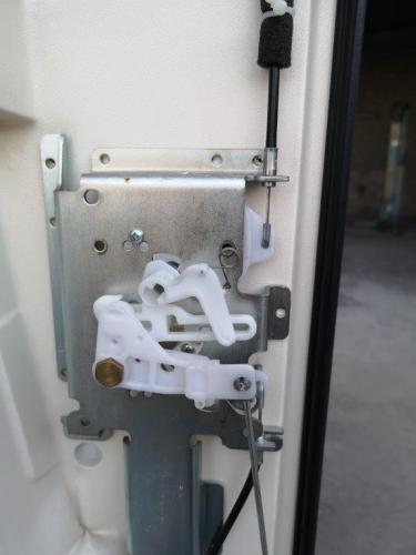

Sono in grado di fornire foto sia della portiera smontata, che della maniglia serratura della FAPdi FI di cui un minuscolo pezzetto  di metallo, penso ghia presso fusa, si è staccata la gambetta a forma di L.
In effetti sono 2 le levette ma da solo una non ce la fa….. mi sa che per un minuscolo pezzetto devo cambiare tutta la serratura… chiamerò la FAP..  vi aggiorno

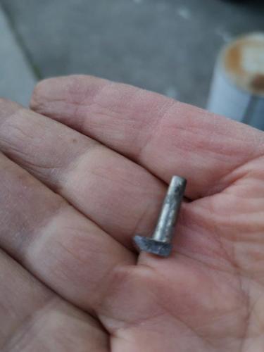

Inserito il 09/01/2021 alle: 16:24:13
allego foto dove evidenzio il pezzettino che si è rotto

 Ho lo stesso problema. Ho smontato anche io pannello e maniglia ed anche a me si è rotto lo stesso pezzo. Tu come hai risolto ? Hai trovato il modello della maniglia ? Sul catalogo fap non la vedo. Grazie marco
