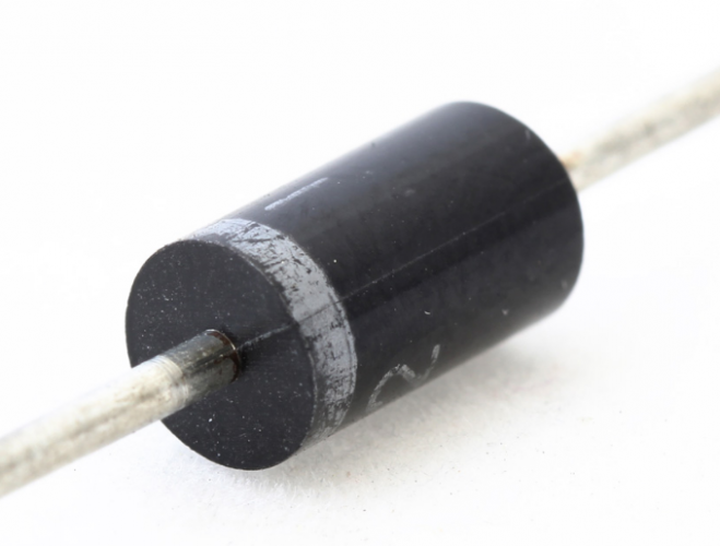

ciao a tutti, volevo chiedere nel gruppo se qualcuno  ha dei pannelli solari collegati in parallelo con diodo schottky e potesse aiutarmi la potenza del pannello e una foto del diodo per capire se basta uno cosi anche se il gambo mi sembra fino, grazie per l'eventuale aiuto.diodo%20schottky%20standart(1).png
Il regolatore non ha due ingressi?

Il regolatore non ha due ingressi? Roberto
Si ma uno butta 2 Ampere fissi alla batteria motore
Perché butta 2A sulla batteria motore?
Non è che la batteria servizi è carica?
Pertanto per la logica del regolatore, il parallelo, anche lo fai a monte, o a valle, non cambia il risultato.

Perché butta 2A sulla batteria motore? Non è che la batteria servizi è carica?  Pertanto per la logica del regolatore, il parallelo, anche lo fai a monte, o a valle, non cambia il risultato.  Roberto
scusa forse mi son espresso male, regolatore che gia ho comperato dr3210n , 1 ingresso pannelli+2 uscite ,1 per batterie servizzi e seconda per batteria motore che fisso manda 1 ampere al motore.

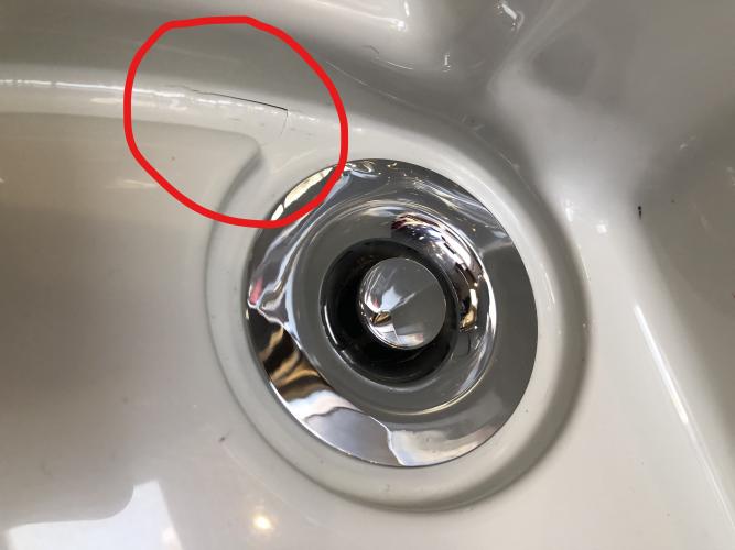

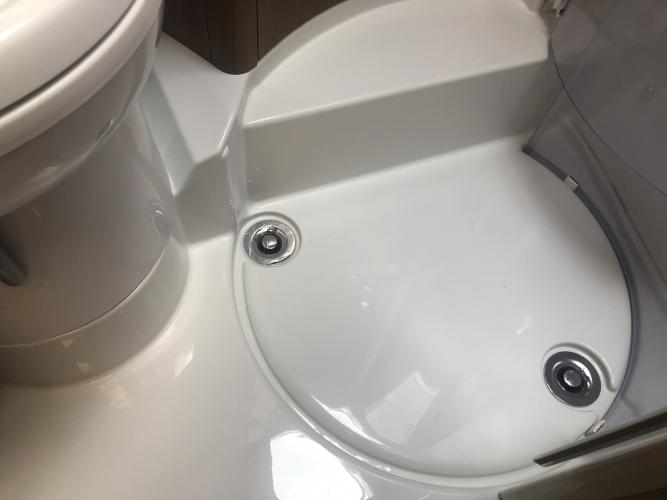

Purtroppo è successo!  Gia al momento dell'acquisto mi è sembrato piuttosto fragile con quella strana piletta a funghetto che se schiacci spinge sulla struttura in plastica sottilissima. L'altra mattina mentre mia moglie
si docciava io fuori ho assisitito ad un gocciolamento. Si è crepato il piatto doccia nella piccola cava di scolo dell'acqua e di scorrimento del plexiglass trasparente della doccia. Non è una zona dove normalmente di poggiano i piedi. E' gia successo a qualcuno?
Tempo fa avevo segnalato la rottura del mio piatto doccia
A seguito della mia segnalazione alla concessionaria di acquisto in D ed alla Carthago, è stata organizzata la sostituzione in garanzia in un concessionario/assistenza a mia scelta qui in Italia.
In un mese è arrivato il materiale ed in una settimana fatto il lavoro che mi sembra perfetto.
Vista comunque la qualità del materiale mi aspetto una futura rottura angry
ma purtroppo la garanzia sarà scaduta crying
Chi di voi, con questo tipo di bagno ha la pedana in legno? Appoggia bene? Pareri?

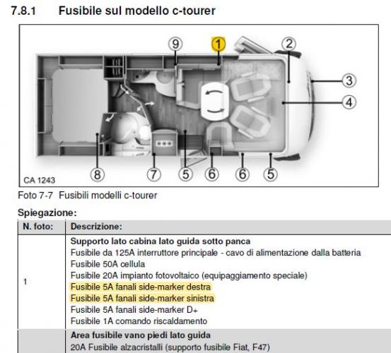

Ciao a tutti,
ho le luci di ingombro che non si accendono più, sono nel lato sx in basso (due luci), prima di ordinarle nuove volevo verificare se il problema deriva dall’alimentazione, qualcuno sa dirmi da dove partono i collegamenti?
Grazie.
Salvatore

Penso partino dalla scatola fusibili motore

Ciao a tutti,  ho le luci di ingombro che non si accendono più, sono nel lato sx in basso (due luci), prima di ordinarle nuove volevo verificare se il problema deriva dall’alimentazione, qualcuno sa dirmi da dove partono i collegamenti? Grazie. Salvatore
Dal manuale:
i fusibili si trovano sotto la panca dietro il sedile guidatore
Saluti Massimo

Grazie per la risposta, non pensavo che due luci ingombro a led fossero sotto fusibile, farò questa verifica.

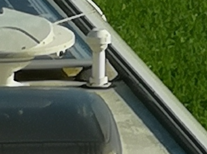

SOG copertura persa
Sul mezzo è montato il sog per aspirazione odori cassetta wc durante il suo utilizzo.
Ho perso il tappo del camino sfiato collocato sul tetto del MH; ( vedi foto)  si riesce a trovare il tappo/cappuccio a forma di cappella di fungo o mi invento una soluzione?
Qualcuno ha mai avuto lo stesso inconveniente?

Stesso canper, stessi problema. Ho risolto iniezione di schiuma poliuretanica e ho rifatto la superficie del piatto in VTR, lucidata e verniciata . La risposta della Carthago è stata imbarazzante (è plastica, può rompersi,
capita... Nel forum trovi la mail postata), il concessionario di sudovest Milano (Ozzero) è stato ancora più imbarazzante... infatti mai più un camper da lui. Il mezzo è un buon camper e ti troverai bene, io ci ho fatto tantissimi viaggi con ogni tempo, ma purtroppo alcuni particolari non sono all'altezza
Ciao Spike, ho purtroppo lo stesso problema sul mio c-tourer i 142 del 2013, per cui sono a chiederti se puoi dettagliare l'intervento che hai effettuato.
