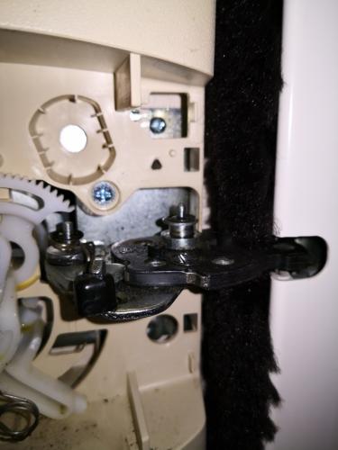

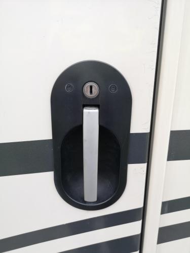

HELP!
La chiave della portiera del mezzo, gira a vuoto per devo aprire e chiudere solo dall’interno.
Preciso che c’è una chiave unica per tutte le serrature/portelloni …. Non  so se è partito il nottolino  o se il danno è più grave.
Da sempre chiudere da esterno era duro …. Ma mi era stato detto che era normale  …. Ma forse non lo era.
Grazie a chi mi può dare indicazioni avendo lo stesso mezzo o avuto lo stesso inconveniente,

Inserito il 15/05/2021 alle: 20:01:39
In risposta al messaggio di gippo1950 del 15/05/2021 alle 14:01:11
HELP! La chiave della portiera del mezzo, gira a vuoto per devo aprire e chiudere solo dall’interno. Preciso che c’è una chiave unica per tutte le serrature/portelloni …. Non  so se è partito il nottolino  o se
il danno è più grave. Da sempre chiudere da esterno era duro …. Ma mi era stato detto che era normale  …. Ma forse non lo era. Grazie a chi mi può dare indicazioni avendo lo stesso mezzo o avuto lo stesso inconveniente, Grazie GP
Di solito si rompe la molla a spirale che fa il riposizionamento, non c'è di ricambio, però la si può recuperare eliminando una spira.
Devi aprire il coperchio e vedi

Inserito il 16/05/2021 alle: 07:53:44
Grazie delle indicazioni, detta cosi sembra facile ma se in elettronica e altro ho sempre fatto tutto …. In fatto di carrozzeria e smontaggio porte e serrature riconosco i miei limiti …. Dovrò rivolgermi più che al concessionario ad un provetto carrozziere con conoscenza camper. GP
Inserito il 16/05/2021 alle: 08:26:33
In risposta al messaggio di gippo1950 del 16/05/2021 alle 07:53:44
Metti una foto, vedi se riesci a togliere il carterino interno, è semplicemente messo a incastro, non c'è pericolo di fare danni,
una volta aperto, lo vedi da solo, c'è una molla  a spirale, se è come penso è rotta. IMG_20191122_130509.jpg

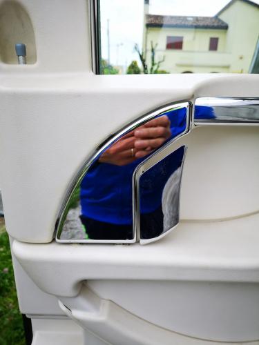

Inserito il 16/05/2021 alle: 10:10:10
Questa son 2 foto int/est portiera … ci ho già provato ma se non smonto la controporta la vedo dura o sbaglio?
Se non ci son problemi ci sentiamo in privato quando hai un attimo di tempo.
Grazie mille  ( ti invio una mail in pvt )

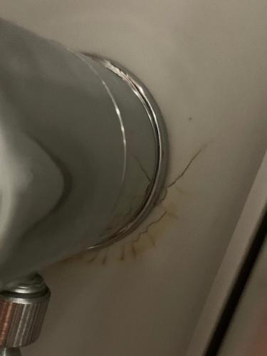

Inserito il 08/06/2021 alle: 11:34:21
Ciao A tutti. Sul mio compact 138 del 2017 sono comparse piccole crepe sulla parete della doccia intorno al miscelatore. (allego foto) E' già successo ad altri? come posso ripararlo? grazie in anticipo

Inserito il 09/06/2021 alle: 19:00:49
In risposta al messaggio di Roberto g del 08/06/2021 alle 11:34:21
Se è come il mio del 2007 bisogna smontare le pareti e il soffitto (in plastica) come ho fatto riparato con vetro resina.
