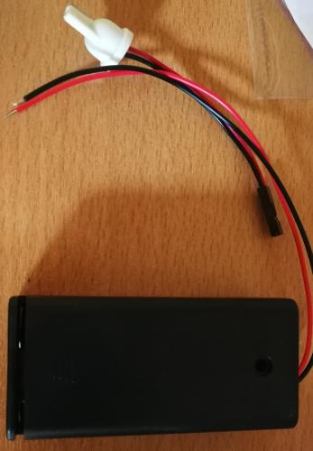

Come anticipato tu, Robby65, effettivamente la batteria tampone, non era scarica, ma risultava proprio missing, wanted, scomparsa surprise
Direi che da parte di Carthago è una caduta di stile visto il costo del materiale necessario per collegare questa batteria tampone.
€ 4,5 il porta ministilo chiuso che è già una sciccheria, più il connettore che non so che costo abbia, perchè recuperato con l'acquisto di una lampadina a led in Fiera a Parma. Sicuramente costano di più 2 mini stilo.
