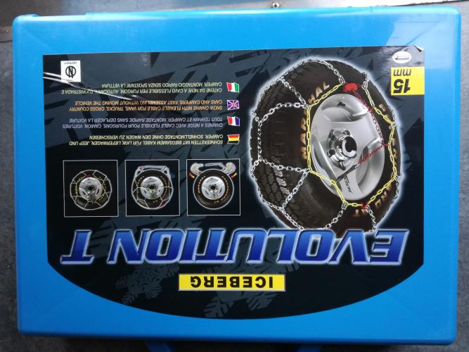

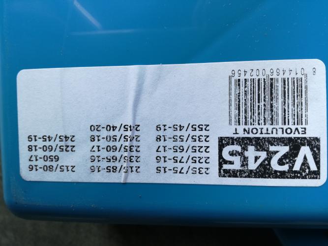

Ciao, ho anche io le ruote da 16 con gli stessi pneumatici.
Di che zona sei?, ho una serie di catene nuove per questi pneumatici, se ti servono posso dartele.
