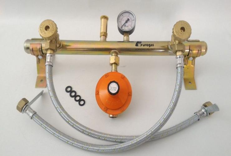

Centralina Gas Eurogas due bombole Gpl con regolatore 4 kg... Centralina per bombole Gpl Eurogas in acciaio, completa di valvola sicurezza, flessibili da 50 cm
riduttore secondo stadio 4 Kg, manometro e rubinetti con valvola
di non ritorno ...che ne pensate è sicura per un camper.? costa 73,00 euro ...grazie...salutis-l1600(3).jpg

Centralina Gas Eurogas due bombole Gpl con regolatore 4 kg... Centralina per bombole Gpl Eurogas in acciaio, completa di valvola sicurezza, flessibili da 50 cm riduttore secondo stadio 4 Kg, manometro e rubinetti con valvola  di non ritorno ...che ne pensate è sicura per un camper.? costa 73,00 euro ...grazie...saluti davide
ben fatta ma a cosa serve?semplifica forse il cambio bonbola di notte ,nonso se puoi mettere il siucurmotion li sopra personalmente penso che sia uno spreco di euro e peso in piu

l'accrocchio non so, ma di certo i tubi non sono a norma per l'utilizzo in camper

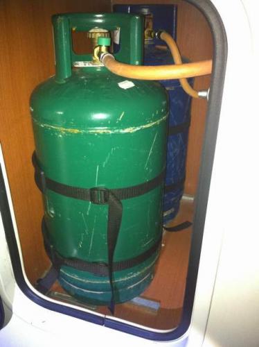

grazie...ho pensato siccome le 2 bombole sono riposte cosi...
che collego una alla volta non come si vede sopra che sono collegate entrambe
ed ho un semplice regolatore di pressione che da una delle 2 bombole va alla linea gas del camper...quindi quando è finito il gas dalla bombola che sta d'avanti...se le ho collegate tutte e due alla centralina ...chiudo la valvola di quella davanti ed apro quella dietro...poi quando ho la bombola piena la sostituisco e chiudo quella dietro e riapro quella d'avanti...quindi l'utilita è che gni volta che finisce il gas  da una bombola basta chiudere la vuota ed aprire la piena e userei quella interna come riserva e quella esterna che è piu semplice da cambiare come primaria...oppure le tengo tutte e due aperte per avere doppia autonomia del gas...penso comunque che impiegatovolante abbia ragione per i tubi che non sono a norma e la centralina ed il regolatore di pressione è da vedere...

grazie...ho pensato siccome le 2 bombole sono riposte cosi... che collego una alla volta non come si vede sopra che sono collegate entrambe ed ho un semplice regolatore di pressione che da una delle 2 bombole va alla

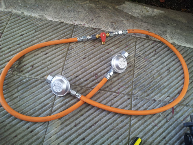

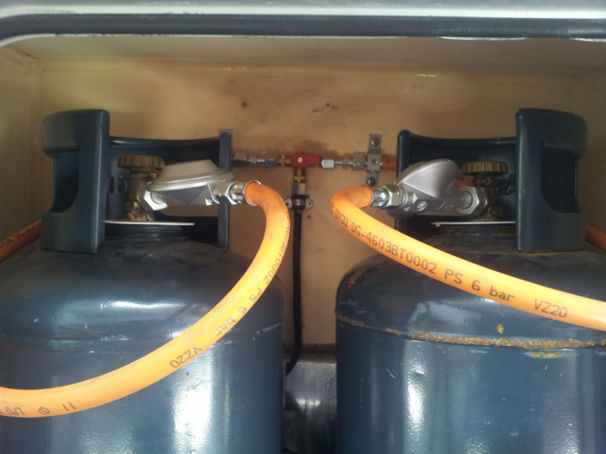

alla fine penso che la centralina che ho postato sia pericolosa perche lavora ad alta pressione ma pero si potrebbero utilizzare 2 regolatori a monte avvitati alle bombole...cosi ci sarebbe bassa pressione...mentre un sistema cosi mi sembra piu sicuro..
che ne pensate ? ...

alla fine penso che la centralina che ho postato sia pericolosa perche lavora ad alta pressione ma pero si potrebbero utilizzare 2 regolatori a monte avvitati alle bombole...cosi ci sarebbe bassa pressione...mentre un sistema cosi mi sembra piu sicuro.. che ne pensate ? ...
Questa è  la soluzione miglioreyes

vero...la seconda soluzione ...mi sembra meglio della prima mi costa meno mi fa lo stesso servizio ed è piu sicura...quindi la prima la scarto...saluti
