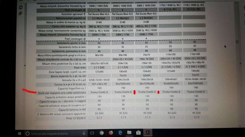

siamo in procinto di cambiare il nostro mansardato con un Himer tramp 598 (mt.6,99), semintegrale serie 60 edition.
Il dubbio sorge sulla stufa Truma, che in questo modello con letto nautico, è la Combi 4 e non la 6 come nei modelli della stessa lunghezza ma disposizione diversa dei letti.
C'è qualcuno che può illuminarci sull'efficienza della stufa e che magari ha lo stesso mezzo?
Grazie MEA

Gentili  Himeristi, siamo in procinto di cambiare il nostro mansardato con un Himer tramp 598 (mt.6,99), semintegrale serie 60 edition. Il dubbio sorge sulla stufa Truma, che in questo modello con letto nautico, è la
Combi 4 e non la 6 come nei modelli della stessa lunghezza ma disposizione diversa dei letti. C'è qualcuno che può illuminarci sull'efficienza della stufa e che magari ha lo stesso mezzo? Grazie MEA
Ciao Mea,
io ho un Mh lungo 6,4 mt. e monta la combi 4. Non ho esperienze con i grandissimi freddi ma non ho mai avuto problemi di temperatura interna ed il termostato non ha mai superato la metà della sua corsa.
Non capisco però se stai considerando un mezzo usato oppure nuovo.
In quest'ultimo caso ti suggerisco di trovare il moso di far installare una combi6, forse esuberante ma meglio avere delle potenzialità a disposizione.

Trovo strano ci sia la Combi4.
Dopo la tua richiesta ho consultato la rete ed ho visto il tuo modello nella serie speciale di quanto già commercializzato in precedenza.
Qui puoi vedere la prova fatta dal sito sul modello precedente e montava la Combi6, la cosa mi sembra proprio strana.

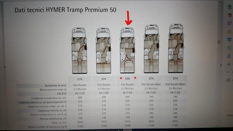

Infatti i modelli con letto trasversale e letti gemelli montano la combi 6, il 598 scelto da noi, con matrimoniale in coda, la combi 4...

Dal sito di Hymer nella serie GL anche il
598 ha la Combi6
Certamente non metto in dubbio quanto dici ma mi sembra strano che la versione 60 edition preveda una stufa diversa.

Le info sul sito sono generali ma quando vai sul modello specifico, dal listino si  legge che è la 4... Beiamo scritto alla Hymer, vedremo...image(25).jpeg
Certamente quanto hai postato è più certo.
Forse la conformazione del letto da degli obblighi dimensionali ma mi sembra che esternamente siano ambedue perfettamente uguali.
Prova a sentire la concessionaria.

La cosa è molto strana...
noi abbiamo il Tramp 594 Premium 50 e Truma è da 6 kilo Cal
non può essere una questione di spazio perché è posizionata sotto la dinette anteriore
Vorrei controllare sul precedente listino che devo avere da qualche parte
Cmq, anche la 4 kiloCal basta e avanza

Trovato il vecchio listino Hymer, dove su tutti i modelli era montata la Combi 6
Sarei proprio curioso di sapere il motivo per cui hanno cambiato e poi solo sul modello che vi interessa !

Sembrerebbe che il 598 semintegrale 6,99 con matrimoniale centrale sia proposto solo su 60 edition( infatti non è in listino nei  Trump Cl e Sl).
