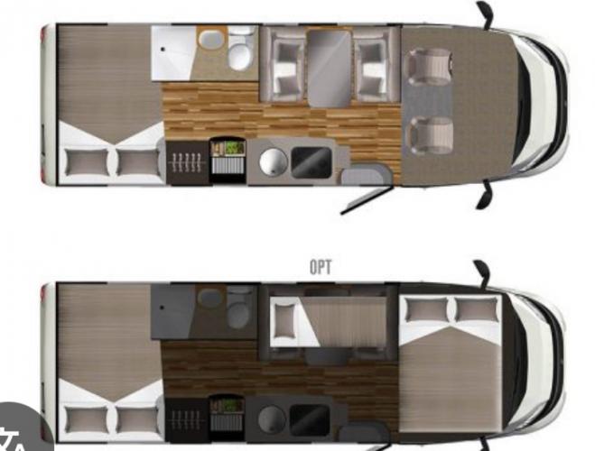

Buongiorno,
siamo 2 adulti e 3 bambini (10, 7 e 3 anni) e cerco un consiglio per un camper che abbia queste caratteristiche:
- viviamo in montagna in trentino e l'idea è di utilizzarlo nella stagione piu calda o anche d'inverno ma non in montagna (magari per andare d'inverno dove fa meno freddo)
- in passato abbiamo avuto un dethleffs xxl (venduto poi non lo utilizzavamo perchè abbiamo cambiato idee di vita e un hymer motorhome 4 posti)
- patente b cosi da non avere problemi di patenti diverse
- 2 letti matrimoniali fissi (meglio se trasversale in fondo o cmq che possa ospitare 2 adulti comodi oppure 3 bambini insieme)
- doccia indipendente
- garage che possa ospitare anche un paio di bici, le altre le metteremo in un portabici posteriori esterno
- che abbia la possibilità di avere anche un altro letto opzionale nel soggiorno cosi da stare piu larghi di notte quando i bambini cresceranno
Non abbiamo vincoli particolari di budget. Ok nuovo ma trovassimo un usato valido sarebbe valutabile.
Cosa mi consigliate? Spero di non essere stato troppo generico... grazie infinite in anticipo!

non esiste, o meglio esiste ma non ti permette di viaggiare in regola
un camper per 5 con garage, se vui stare in regola, devi prendere un patente c, minimo omologato 4000 kg

Quello che dice Silvio è corretto, in cinque difficile stare sui 35 quintali.
Ho un mansardato omologato 5 posti, un laika F510 nella configurazione che te preferisci, ma noi siamo in due e ci stiamo dentro bene.
Di questa configurazione trovi diverse case che lo fanno
Trovi anche la configurazione con i gemelli in coda che diventano 3 letti volendo

Il migliore, per una famiglia di 5 persone, è come quello di gege, tre letti a castello in coda, mansarda e.dinette.

Ma se vuole il matrimoniale ed il garage
Per me il più comodo per cinque persone è la doppia dinette con castello trasversale in coda

Che se ne fa del garage su un camper in 5, omologato 3,5t se non trasportare solo aria?

A me piacciono Adria Coral o Euramobil mansardato.
Stare nei 35Q è complicato.
