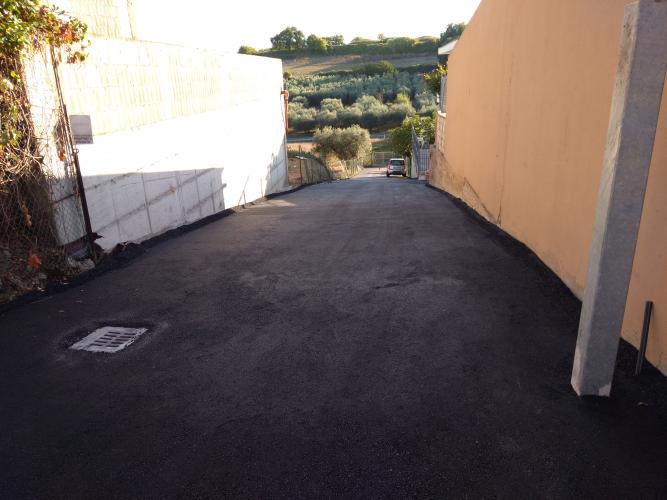

Sicuramente le opinioni personali non sono una regola e ci mancherebbe altro...però se chi da la sua opinione é una persona che usa "anche" queste meccaniche per lavoro, magari portandole al limite della trazione é giustamente vede delle differenze, che un'altra persona che fa tutto un altro tipo di lavoro non nota, perché usa solo quel tipo di mezzo per farci le vacanze...credo che in questo caso l'opinione ha il suo peso!!
per esempio per uscire da casa mia per immettermi sulla strada comunale, devo percorrere un tratto di strada privata in salita con pendenza del 20%
specialmente prima che era brecciata...qui il camper di amici che venivano a trovarmi con trazione anteriore, di qualsiasi marca...usciva solo in retromarcia o agganciato al mio fuoristrada con ridotte  e bloccaggi inserite, che traina sul libretto 28q...cosa che non mi é mai successo con il mio precedente camper ford transit e con l'attuale, nonostante che a volte ci esco con il carrello agganciato e la panda 4x4 sopra...
la mia descrizione è solo per far capire che molto probabilmente in certe situazioni, la trazione posteriore ha il suo vantaggio...e non per creare una discussione!!
