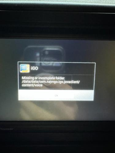

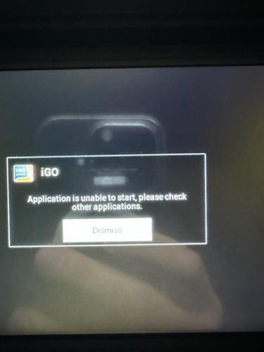

Dopo un tentativo di sincronizzazione tra il dispositivo è una memory stick con la funzione synctool, il sistema di navigazione non funziona più. iGO inizializza e restituisce due messaggi di errore come in allegato. Qualcuno ha avuto lo stesso problema e trovato la soluzione che non sia smettere di usare il navigatore installato?

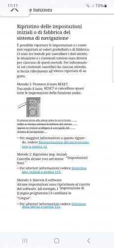

Vedi se c'è nel manuale un tasto o funzione "reset impostazioni di fabbrica" e prova.

La funzione ripristino configurazione di fabbrica é nel menù Mappe e a questo non si arriva dal momento che iGO non riesce a completare l’inizializzazione.
c’é un pulsante di reset fisico ma agisce solo sul microprocessore, ho già provato.
spero in altre esperienze e grazie
