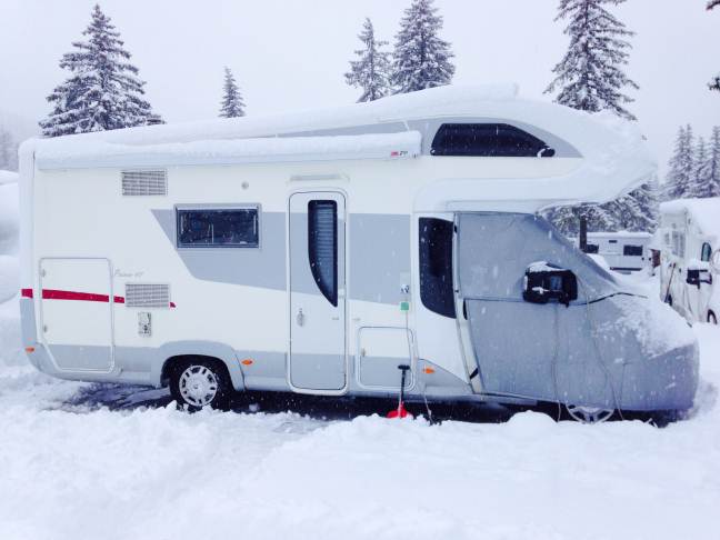

Inserito il 07/01/2016 alle: 07:56:57
dove eravate in quella foto? Azz... se fiocaa

Inserito il 07/01/2016 alle: 10:06:53
@penile26 la foto è stata scattata al caravan Park Sexten dove andiamo tutti gli anni a fare la settimana bianca. La foto l'ho scattata appena arrivato, febbraio 2014 l'anno che tutta la regione dell'alto adige fu sommersa da tonnellate di neve, già dal secondo giorno fui costretto a fallire sul tetto per diminuire il peso della neve e quando sono ripartito fui costretto a montare le catene anche se avevo le gomme termiche installate...

Inserito il 07/01/2016 alle: 12:51:31
In risposta al messaggio di ro68 del 07/01/2016 alle 10:06:53
da tonnellate di neve, già dal secondo giorno fui costretto a fallire sul tetto per diminuire il peso della neve e quando sono ripartito fui costretto a montare le catene anche se avevo le gomme termiche installate... @ljppj ciao, ben felice di condividere con te le gioie di modello. Riguardo la doccia anche io ho riscontrato le stesse crepe sulle pareti, in alto sui punti dove sono inserite le viti di fissaggio, ma più che quello tieni d'occhio le siliconature tra il piatto e le pareti, a me si erano scollate e quindi colava acqua sotto il piatto. Anche il piatto deve essere tenuto d'occhio, proprio qui sul forum avevo letto di colleghi che avevano denunciato rotture e crepe e che la elnagh aveva provveduto a sostituire i piatti in garanzia, io sono riuscito a farmelo cambiare anche a garanzia scaduta grazie ad un costante ed incisivo bombardamento epistolare, mi fecero avere, però, solo il pezzo è la mano d'opera fu a carico mio. per la porta del l'armadio controlla la cerniera superiore se è ben fissata al corpo del mobile perché a causa del peso della stessa, alle vibrazioni, le viti che sono fissate su un materiale che tutto è meno che legno si spanano e la porta dopo un po' viene giù. Andrea Andrea, Roberta e Valerio
