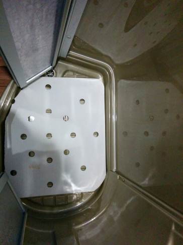

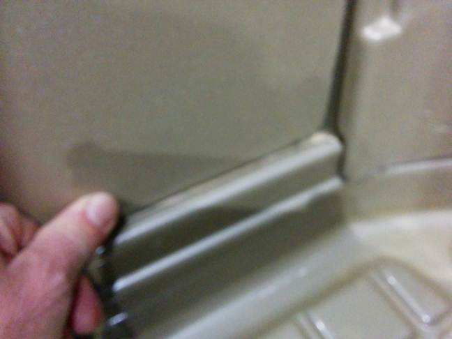

Ecco qua i problemi nella mia cabina doccia,sopra si vedono benissimo gli schianti intorno alle viti di fissaggio col soffitto ed ugualmente una terza vite a sinistra. Per quanto riguarda la foto sotto si vede bene la zona di assemblaggio delle tre parti,con la parete di sinistra che non va a sormontare il piatto come quella di dx  e che quindi necessita di una nuova siliconata. Un saluto a tutti e buoni km.

La parte sotto anche la mia ha avuto lo stesso problema, risolto con silicone nero. Perfetto.
La parte sopra c'è poco da fare, è proprio spaccata. Vediamo se altri ti danno qualche dritta.
Cmq Elnagh ha toppato con questo box doccia, è veramente uno schifo e inaffidabile.

La parte sotto anche la mia ha avuto lo stesso problema, risolto con silicone nero. Perfetto. La parte sopra c'è poco da fare, è proprio spaccata. Vediamo se altri ti danno qualche dritta. Cmq Elnagh ha toppato con questo box doccia, è veramente uno schifo e inaffidabile.
La penso esattamente come te,ci sono alcune soluzioni in cui le case produttrici peccano con nulla. In questo caso è stata la scelta dello spessore dei termoformati troppo fine di spessore oltre al difetto di mancata sovrapposizione della parete di SX al piatto e ciò è da imputare alla fase di progettazione prima,ma soprattutto a chi è responsabile all'avanzamento dei lavori durante le varie fasi di assemblaggio degli interni. Ciò che poi lascia perplessi alla fine, è che le varie case spesso non collaborano neanche ad eventuali consigli od altro,boh!!?!angryno
della parete di SX al piatto e ciò è da imputare alla fase di progettazione prima,ma soprattutto a chi è responsabile all'avanzamento dei lavori durante le varie fasi di assemblaggio degli interni. Ciò che poi lascia perplessi alla fine, è che le varie case spesso non collaborano neanche ad eventuali consigli od altro,boh!!?! Paolo Ljppj
Ciao Paolo,a guardare la parte scheggiata sopra fa pensare che sono state proprio le viti la causa o meglio,il materiale delle pareti essendo vtr o plastica rigida fa lo stesso effetto di un vetro quando prende una sassata,poi un po' le vibrazioni,un po' essendo attaccata tramite silicone al pavimento salendoci tende a tirarla un po' verso il basso,scheggiando dove ci sono le viti,se può consolarvi anch'io dopo un'anno ho rifatto le siliconature in bagno,se vai in un qualsiasi brico puoi trovare anche il silicone del tuo colore simile(per bagno)un buon consiglio per far sì che duri il silicone e'quello di sgrassare bene le parti da trattarewinkyes
un po' le vibrazioni,un po' essendo attaccata tramite silicone al pavimento salendoci tende a tirarla un po' verso il basso,scheggiando dove ci sono le viti,se può consolarvi anch'io dopo un'anno ho rifatto le siliconature in bagno,se vai in un qualsiasi brico puoi trovare anche il silicone del tuo colore simile(per bagno)un buon consiglio per far sì che duri il silicone e'quello di sgrassare bene le parti da trattare Jack 1971
Ciao Jack 1971, spero di trovarlo dello stesso colore, altrimenti pazienza. Giusto il discorso di pulire bene prima di rimetterlo,non mi resta altro che cominciare e spero in questa settimana, un saluto e grazie

Sabato scorso mi sono messo all'opera con l'intento di sistemare il piatto doccia, dopo aver tolto l'ormai inutile e vecchio silicone,pulito con un apposito prodotto per togliere eventuali piccole rimanenze,steso due strisce di nastro adesivo, a seguire il nuovo silicone( bianco ), infine con l'ormai sempre citato dito inzuppato nell'acqua saponata sono andato a rifinire il tutto. Nella foto è presente sul piatto doccia un tappetino di 2cm di spessore che uso per distribuire un po' di più il peso durante l'uso. Sperando che il lavoro sia duraturo,saluto tutti e buoni km.
