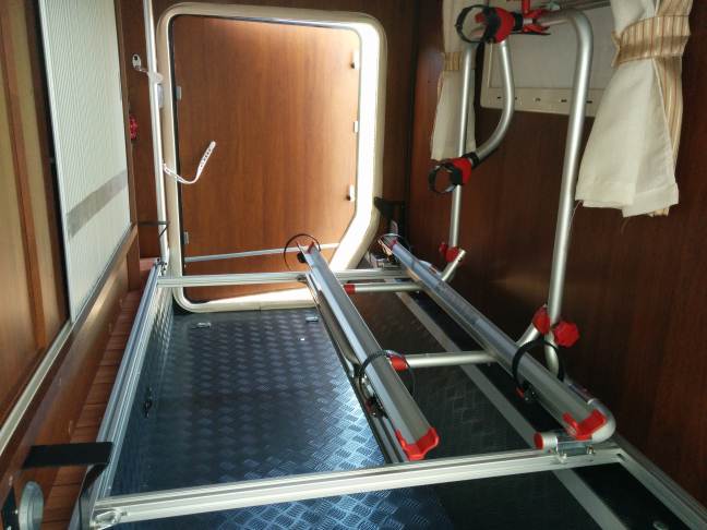

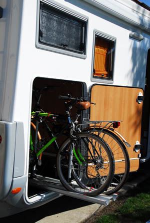

Tengo fisse in garage due bici tipo graziella,con il manubrio girato prendono poco spazio, e durante le ferie tolgo le bici e metto su lo scuter

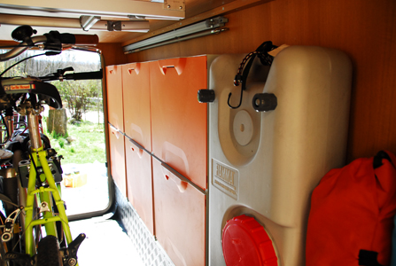

Io ho optato per una scelta del genere,così riesco a sfruttare sempre un po di spazio sotto. La struttura messa senza fare un foro e a lavoro finito,( questa è in fase di lavoro e mancano altre due canalone),ci stanno quattro bici.
Buoni km a tutti.

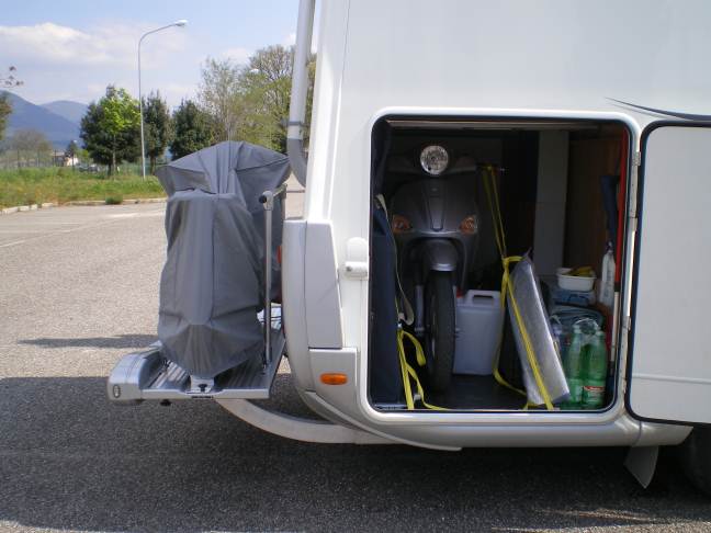

fino al 2015 viaggiavo così quest'anno mi sa solo io e la moglie..........con uno scooter
fino al 2015 viaggavo con 2 scooter.......quest'anno vedremo...mi sa che viaggerermo solo io e mia moglie con uno scooter

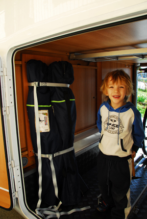

Inserito il 08/02/2016 alle: 18:21:28
Ciao a tutti,
che bello leggere tutti i post...
Questa è la soluzione che ho adottato per le nostre bici:
Scarpiere trovate a Leroy Merlin
Cinghie per fissare sdraio e tavolo
(l'ometto ormai ha dieci anni!!!)
Per gli scricchiolii oltre a quelli "di serie", io mi sono complicato la vita con i Remis, poiché quelli laterali in viaggio devo fissarli con un velcro, perchè in caso contrario fanno rumore....
