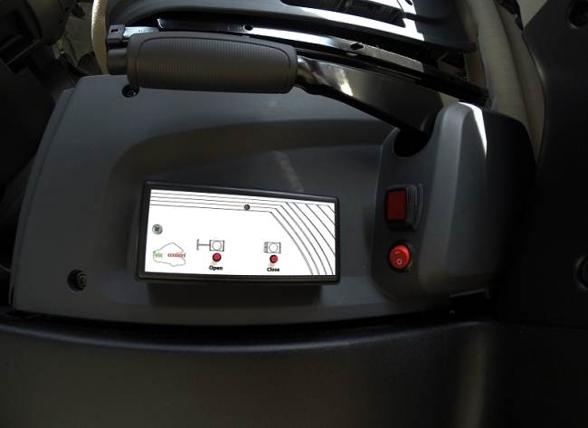

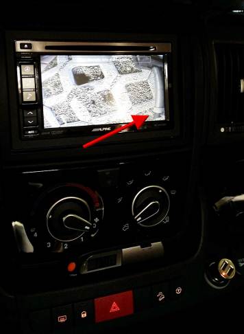

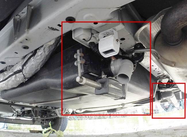

L'anno scorso quando ritirai il king notai che il serbatoio delle grige aveva la predisposizione per un'altra posizione della ghigliottina di scarico
mi son detto perche non utilizzare anche quella , magari motorizzata !!
ormai è qualche mese che l'ho installato e posso dire che è molto comoda non solo per l'automatismo, ma anche il fatto di poter scaricare sia a destra che a sinistra
Ho utilizzato il motorino specifico per ghigliottine, ( non costa poco ) però ormai avevo deciso questo fai da te e sono andato avanti, anzi ! ho messo anche
la videocamera per controllare il centraggio della buca di scarico. Il motorino è fornito di centralina , l'ho sistemata sotto il freno a mano
con interruttore per togliere l'alimentazione,
L'interruttore piccolo serve a  inviare l'immagine al 2din autoradio
Ho posizionato la retrocamera, cioè in questo caso la sottocameracheeky in modo da poter vedere se il braccetto è aperto o chiuso
lo scarico versa esattamente al centro del monitor
Non è per vanto o altro, lo condivido con voi solo cosi per fare , come se ne parlassi con un amico
o anche sapere se qualcuno avrebbe fatto in altro modo
Ciao gente che ama viaggiare smiley

Mi sembra davvero un ottimo lavoro! Complimenti
Menegaldo Luca
