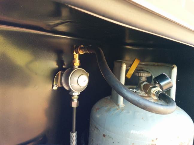

Buongiorno a tutti, giusto per capire, questa sarebbe?
Un saluto cordiale e grazie ancora.

In risposta al messaggio di MrFloyd del 06/09/2016 alle 23:38:31
La valvola Securmotion della Truma é questa e ce l'hai anche tu nel vano bombole  :) Menegaldo: ma ti si è rotta solo quella che impedisce la fuoriuscita di gas in caso di rottura del tubo (quella vicino alla valvola) oppure il corpo attaccato alla parete?
è proprio la valvola, quella a parete, l' ho smontata ma mi sa che si sono incollate le membrane .

In risposta al messaggio di ljppj del 07/09/2016 alle 08:48:22
Buongiorno a tutti, giusto per capire, questa sarebbe? Un saluto cordiale e grazie ancora. Ljppj
Sì proprio quella a parete, la mia è della Truma.

In risposta al messaggio di Menegaldo del 07/09/2016 alle 09:47:11
Sì proprio quella a parete, la mia è della Truma. Menegaldo Luca
Ciao,se non ho visto male,sembrerebbe un comune regolatore di pressione con un manometro sul tubo,se così fosse non è consigliabile viaggiare con la bombola aperta,per sicurezza,prova a fermarti in qualsiasi rivenditore o accessori per camper e con la scusa di un preventivo ti toglie il dubbioyes

In risposta al messaggio di Magnum30g del 07/09/2016 alle 10:37:25
Ciao,se non ho visto male,sembrerebbe un comune regolatore di pressione con un manometro sul tubo,se così fosse non è consigliabile viaggiare con la bombola aperta,per sicurezza,prova a fermarti in qualsiasi rivenditore o accessori per camper e con la scusa di un preventivo ti toglie il dubbio Jack 1971
Infatti non viaggio con la bombola aperta. Devo però ogni volta che sosto un po', ricordarmi di aprirla , altrimenti il piezoelettrico continua a cercare di accendere la fiamma frigo. Ciao

In risposta al messaggio di ljppj del 07/09/2016 alle 12:19:58
Infatti non viaggio con la bombola aperta. Devo però ogni volta che sosto un po', ricordarmi di aprirla , altrimenti il piezoelettrico continua a cercare di accendere la fiamma frigo. Ciao   Ljppj
Ciao,io ho montato la Securmotion,esattamente quella illustrata da mr Floyd,6/7 mesi fa,e prima viaggiavo spesso con bombola aperta,mai successo niente,però con bombola max 2/4,vero comunque che col  gas non si scherzayes

In risposta al messaggio di Magnum30g del 07/09/2016 alle 13:08:21
Ciao,io ho montato la Securmotion,esattamente quella illustrata da mr Floyd,6/7 mesi fa,e prima viaggiavo spesso con bombola aperta,mai successo niente,però con bombola max 2/4,vero comunque che col  gas non si scherza Jack 1971
Strane politiche commerciali, Securmotion non presente su un mezzo prestigioso come il Magnum, ma di serie su un più vecchio ed economico mansardato del 2007? Ecco perché non capivo quando dicevate che non era presente, scusate...
Con il Securmotion io chiudo la bombola solo quando lo porto in rimessaggio, altrimenti viaggio con la bombola sempre aperta, il frigo su automatico e non ho mai avuto problemi...
