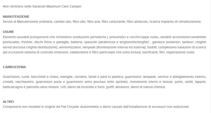

Carissimi amici, ieri sono andato a fare l'estensione della garanzia di 3 anni più i 2 della casa totale 5 anni più 5 anni di tagliandi il tutto a 1350€, considerato che diviso 5 fa 270€ all'anno mi sembra un ottima cifra, la copertura nei 5 anni sono 75000km e quindi una media di 15000km all'anno dovrei rientrarci abbondantemente considerato che la mia media annua con il precedente camper è stata di 5500km.
L'estensionedella garanzia vale per tutta Europa su qualsiasi officina autorizzata Fiat.
Che ne pensate ho fatto bene? E sopratutto vi sembra una buona cifra?

La maximum camper è la garanzia e veniva per 3 anni e 100000km 990€
poi ho aggiunto 5 anni di tagliandi con 1000€ piu

Volevo precisare che le garanzie che ho esteso al mio mezzo sono 3 anni della Maximum Care Camper con 100000km a cui vanno aggiunti i 2 anni di garanzia della casa e quindi totale 5 anni, questa viene 990€.
Ho aggiunto poi i tagliandi Easy Care 5 anni con 75000km e questa Se non ricordo male sono altre 1000€ o forse più.
In totale con lo sconto mi sono venute sia la Maximum Care 3 anni, sia la Easy Care 5 anni,1350€ che diviso 5 viene una media di 270€ a tagliando con garanzia compresa, un vero affare secondo me, visto che un solo tagliando si aggira sui 400€ e non c'è compresa soltanto la garanzia della casa per solo 2 anni. (Così ho senz'altro 5 tagliandi compresi di cambio olio e filtri)
