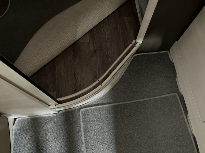

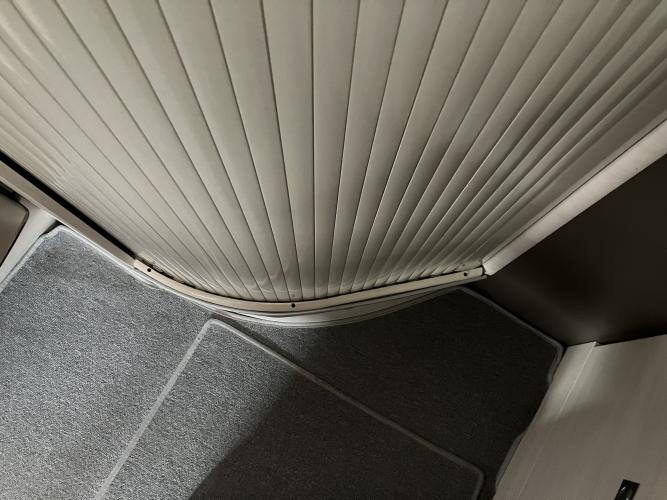

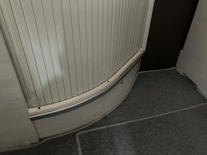

e dopo diversi mesi, finiti in fondo alla lista aggiorno un piccolo lavoretto fatto al camper. La porta scorrevole del bagno/spogliatoio è guidata da un oggetto termoformato in materiale plastico che potrebbe essere ABS
o comunque qualcosa di simile, abbastanza fragile. Tra l'altro ha un sistema di funzionamento che per me, oltre che esser cervellotico è privo di ogni fondamento funzionale. In sostanza la porta scorre sostenuta dall'alto e striscia su questa monorotaia il cui fondo è sollevato dal pavimento. Il fondo della porta è a 1 mm dal pavimento, il fondo della monorotaia di guida è a 2 mm dal pavimento. Quindi, quando la porta scorre, schiaccia il fondo della guida, tirando le pareti di guida per farle aderire alla porta. Questo probabilmente per eliminare la vibrazioni in viaggio della porta se tenuta chiusa. Per me la porta chiusa in viaggio non ha senso e comunque, il termoformato dopo un certo periodo di utilizzo comincia a fessurarsi. Morale, dopo 4,5 anni si è rotto ed è diventato inutilizzabile, non faceva scorrere la porta. Quindi l'ho tagliato e rimosso, lasciando la parte che si colloca all'interno della parete come base di scorrimento della porta (che in quella zona non ha pareti di guida/contenimento). Ho acquistato una lastra di polizene e l'ho fatta fresare da un amico falegname ricavandone 2 guide.   La porta funziona perfettamente, scorre senza intoppi, è ben guidata e questa guide, fissate con 3 viti ciascuna, sono praticamente indistruttibili. Ovviamente non è finita ! Devo trovare un foglio di teflon o di altro materiale simile, spesso 0,4/0,5 mm da ritagliare e mettere sotto le guide per funzionare da base di scorrimento. Poi devo trovare un primer per il polizene e verniciarle di colore simile a quello del pavimento o della porta per evitare il pugno nell'occhio di quel verdone.. Non so se a qualcuno è capitato lo stesso inconveniente, ma dovesse esser successo, questa è una delle soluzioni proponibili.
La mia si è rotta fin da subito ed è stata sostituita in garanzia ma se dovesse succedere di nuovo ne terrò conto. Grazie

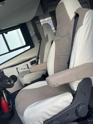

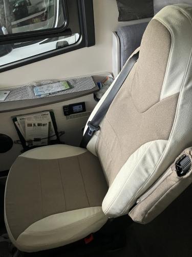

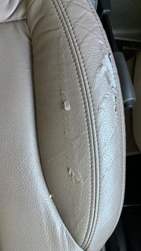

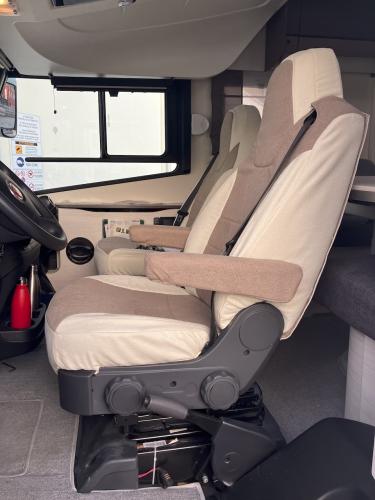

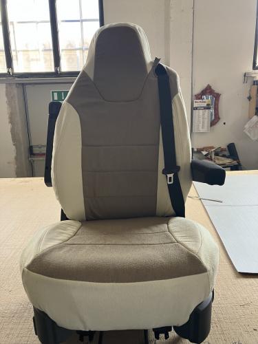

Ancora aggiustamenti....
L'ecopelle dei miei sedili cabina ha cominciato, dopo 5 anni, ad evidenziare dei "segni di sofferenza". I primi a manifestarsi sul sedile di guida. Per quelle che erano le mie conoscenze avrei potuto farle sostituire con pelle naturale che io non voglio per vari motivi, per sono stato dal tappezziere che mi ha fatto le foderane dei sedili dinette e diversi altri lavori (Moquette, copertura esterna ecc.) e loro fanno una copertina divisa in 2 pezzi da sovrapporre ai sedili (senza togliere la sottostante). I tessuti sono antimacchia a facilmente lavabili però non assorbono calore e non fanno sudare. Alla fine il risultato è questo:
Il tappezziere è la Nuova Vicenza Tappeti di Montebello Vicentino.

Ancora aggiustamenti.... L'ecopelle dei miei sedili cabina ha cominciato, dopo 5 anni, ad evidenziare dei segni di sofferenza. I primi a manifestarsi sul sedile di guida. Per quelle che erano le mie conoscenze avrei potuto
farle sostituire con pelle naturale che io non voglio per vari motivi, per sono stato dal tappezziere che mi ha fatto le foderane dei sedili dinette e diversi altri lavori (Moquette, copertura esterna ecc.) e loro fanno una copertina divisa in 2 pezzi da sovrapporre ai sedili (senza togliere la sottostante). I tessuti sono antimacchia a facilmente lavabili però non assorbono calore e non fanno sudare. Alla fine il risultato è questo: Il tappezziere è la Nuova Vicenza Tappeti di Montebello Vicentino.
Dopo sette anni e mezzo anche uno dei miei sedili della dinetta si è pelato.
Mia moglie anni fa ha fatto i copri sedili.

Anche a me mi si è rotta la guida inferiore della porta scorrevole del bagno, io ho risolto in un altro modo da come ha fatto Paolo (il suo rimane un ottimo lavoro).

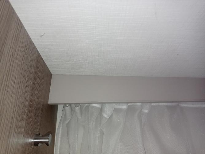

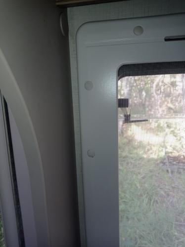

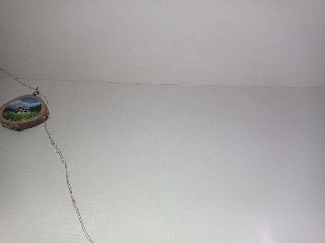

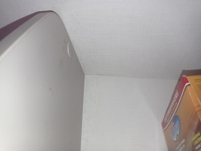

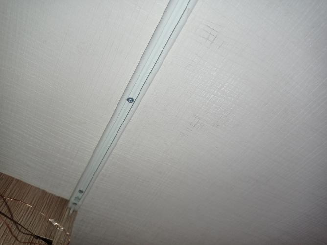

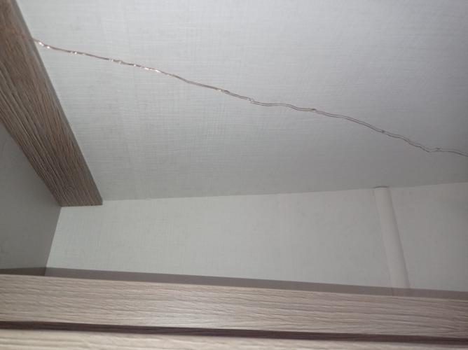

Ciao a tutti, chiedo anche a voi possessori del mio stesso marchio (ho un Genesis C194).
​​​​ieri mentre facevo un caffè mi sono accorto di una traccia sulla parete lasciata evidentemente da una goccia d'acqua che sembra essere partita dalla giunzione fra tetto e parete (si nota il rigolino a sx della finestra, e nella seconda foto la zona da cui è partita, direttamente sopra).
Ho subito pensato a un'infiltrazione, ma il tetto è a posto e così anche il sigillante, inoltre al tatto il legno è solido.
Pensandoci su, mi sono detto che potrebbe essere condensa causata dai fornelli, vapore che quando cuciniamo va su e rimane lì, trovandosi proprio sopra il piano cottura.
Guardando bene poi a giro per le pareti interne del camper, mi sono accorto che ci sono diverse zone con leggeri aloni neri, spesso lungo la giunzione tetto-pareti, vicino a finestre, ma anche in zone del tetto distanti da oblò.
Secondo voi devo controllare meglio per possibili infiltrazioni o è un problema di aerazione?

Un controllo infiltrazioni non fa mai male, almeno hai un dato oggettivo e semmai ti metti tranquillo. Per gli aloni neri probabilmente sono quelli lasciati dal sistema a ventose di sollevamento dei pannelli in fase di montaggio. Dovresti provare a lavarli per vedere se riesci a rimuoverli e se si ri-formano. Quando cucini dovresti comunque tenere aperto in fessura l’oblò e la finestra sopra la cucina.
Ciao Paolo grazie della risposta. Per la verità quando cuciniamo teniamo sempre aperta finestra e oblo, ma secondo me non è un sistema ben studiato, perché il vetro a copertura del piano cottura, che ovviamente quando si cucina è alzato, di fatto fa da barriera al vapore che invece di uscire direttamente fuori, tende a salire e a ristagnare sui pensili sopra la cucina e sul soffitto. L'oblò grande non è posizionato direttamente sopra la cucina e dunque non tira via tutto il vapore. Comunque è la prima volta che noto la traccia di una goccia, e un po' la preoccupazione che possa essere qualcosa di più serio ce l'ho

e dopo un paio di uscite di prova, positive, ho verniciato le guide per migliorare l'effetto. Purtroppo non ho trovato un colore opaco quindi. lucido, oltre ad evidenziare i difetti, stacca decisamente dal resto dei componenti. Vediamo se con il tempo vira un po'.  Ho usato un primer per la plastica e poi uno smalto acrilico. Ora devo vedere se effettivamente il primer funziona.

 Bel lavoro Paolo! yes

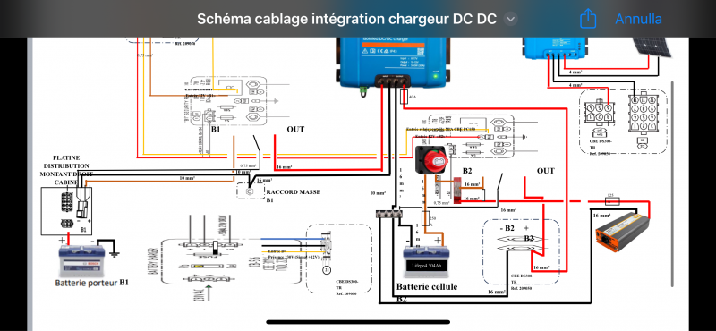

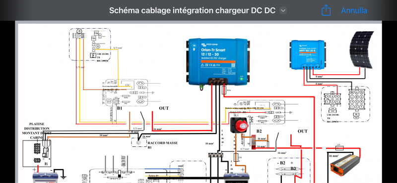

Ciao, io ho montato una batteria LIFEPO4 da 176 ah ed un dcdc renogy da 40 a.  non ho pannelli solari. ho installato un inverter onda pura 1500/3000 con linea dedicata (non sono andato a toccare la 220 del camper).
Ragazzi ci siamo sto installando una litio sotto il sedile passeggiero… ho moltissimi dubbi per impianto dcdc in termini di integrazione centralina attuale.. qualcuno che ha gia fatto ha foto schemi consigli? Sono proprio in crisi e non riesco a venirne a capo.

In risposta al messaggio di Camperlaia del 12/05/2021 alle 14:32:08
Fatto anche questo tentativo ma niente. In concessionaria non hanno neppure potuto montare il DC-DC perchè sembra proprio che l'alternatore non ne voglia sapere. La prossima settimana lo porteranno in Ford per una diagnosi elettronica e cercare di capire l'origine del problema. Al prossimo aggiornamento
Ciao ci ho messo tre anni ma ho capito!! Ecco lo schema che devi fare !!
credo ormai per i posteri… maledetta centralina ds300tr( che sta per trigano)

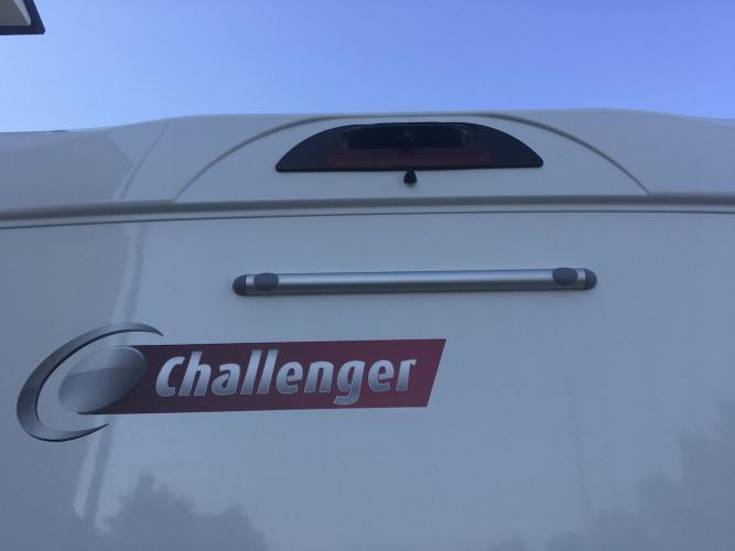

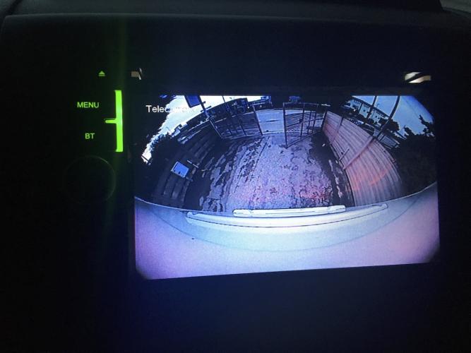

Ciao a tutti tra pochi giorni acquisterò un challehger Genesis 296 del 2016 su Fiat Ducato. Chiedevo se qualcuno avesse il medesimo modello. Vorrei montare una retrocamera posteriore, un'officina mi ha paventato un 600 euro di preventivo, immagino con materiali più che buoni. A vostro avviso è fattibile l'installazione da soli anche per i non tecnici? Il terzo stop ha qualche predisposizione per la telecamera? Il Ducato monta un autoradio di serie con installato una versione di TomTom, ma non credo sia 2din e che supporti una entrata video.
Grazie a chiunque voglia intervenire!laugh
Per fare un passo in avanti, bisogna perdere per un attimo l'equilibrio
18/11/2007 7552
Inserito il 20/10/2024 alle: 20:14:21
In risposta al messaggio di Mistral78 del 20/10/2024 alle 15:01:30
di preventivo, immagino con materiali più che buoni. A vostro avviso è fattibile l'installazione da soli anche per i non tecnici? Il terzo stop ha qualche predisposizione per la telecamera? Il Ducato monta un autoradio di serie con installato una versione di TomTom, ma non credo sia 2din e che supporti una entrata video. Grazie a chiunque voglia intervenire!

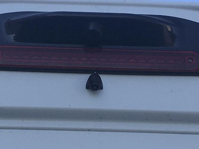

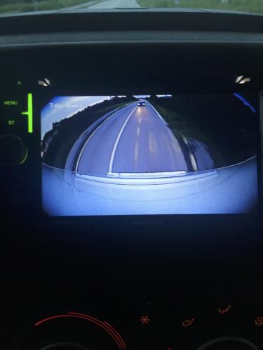

Questo Genesis non ha già la predisposizione per la retrocamera ? Di solito, già in quegli anni, la montavano praticamente di serie compresa in un pacchetto "obbligatorio" che spesso veniva omaggiato in fase di trattativa o di fiera.
600 euro se devono metterti monito, telecamera e passare i fili secondo me sono una cifra corretta, ma se i fili già ci sono serve molto meno.
OProva a guardare a pagina 48 di questo stesso topic e trovi come io ho sostituito la retrocamera esistente. Considera che poi, ho dovuto sostituire anche quella nuova a causa di una copertura troppo limitata ed, alla fine, ho montato una telecamera con focale molto corta per poter vedere bene il posteriore sia in manovra che in viaggio.. Di seguito alcune foto
Ho comunque utilizzato gli stessi cavi.
