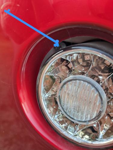

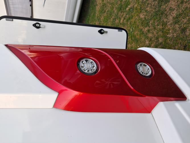

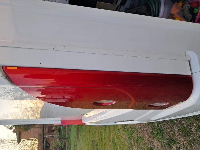

Eccomi, forse ce la faccio a mettere le foto. Ci provo...

ecco lo hai vis visto anche tu che sono ad incastro
i miei diversi ma sempre tondi sono ad incastro e lui sta sotto mentre sopra c'è la molletta che tiene il tutto in posizione Tutto in plastica quindi attenzione a lavorare con il freddo che rende più fragile Fai forza verso il basso tirando verso l esterno per ché appunto l oncastro è sotto.
Ho visto però che ultimamente hanno anche un altro sistemZ sd incastro mediante rotZione
