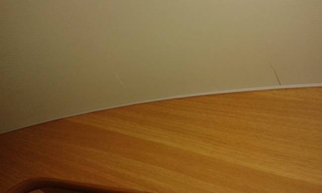

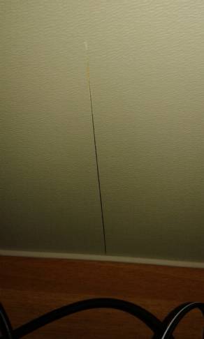

buongiorno a tutti e scusate se cambio argomento ma questa mattina in rimessaggio mi sono accorto che sul cupolino del mio Y graal 400 del 2008 nella parte interna sopra il posto di guida, sono apparse delle crepe nel rivestimento di materiale plastico, dall' attacco della parete laterale verso il centro. Non penso sia grave visto che appunto penso si tratti solo di un rivestimento ma volevo domandare se è successo anche a qualcun' altro e in che modo si possa risolvere il problema. Inoltre mi potete ricordate come inserire foto nel testo visto che non ci riesco più. grazie mille a tutti.
di materiale plastico, dall' attacco della parete laterale verso il centro. Non penso sia grave visto che appunto penso si tratti solo di un rivestimento ma volevo domandare se è successo anche a qualcun' altro e in che modo si possa risolvere il problema. Inoltre mi potete ricordate come inserire foto nel testo visto che non ci riesco più. grazie mille a tutti. Claudio
Ciao Claudio, per inserire le foto devi cliccare sull'icona delle " montagne ", ti si apre una finestra, clicca su "carica" e scegli la foto, quando appare la foto scelta clicca su "invia al server"
per il problema: non avendo un Y400 non conosco il materiale usato internamente, ma normalmente si tratta di ABS
la cosa migliore sarebbe di smontare la parte dove hai le crepe e nella parte posteriore mettere dei rinforzi. Se le crepe sono rotture complete usa un saldature da stagno (elettricista) e dei pezzettini di filo d'acciaio, unisci bene le parti rotte usando della colla e poi appoggi il pezzetto di filo a 90° rispetto il taglio e con il saldatore bello caldo ti appoggi sul filo, quando questo scalderà farà colare la plastica e si inserirà tipo "graffetta"
cmq fai una foto e smonta la parte, così si potrà capire meglio l'entità del problema

Ciao Claudio, per inserire le foto devi cliccare sull'icona delle montagne , ti si apre una finestra, clicca su carica e scegli la foto, quando appare la foto scelta clicca su invia al server per il problema: non avendo
un Y400 non conosco il materiale usato internamente, ma normalmente si tratta di ABS  la cosa migliore sarebbe di smontare la parte dove hai le crepe e nella parte posteriore mettere dei rinforzi. Se le crepe sono rotture complete usa un saldature da stagno (elettricista) e dei pezzettini di filo d'acciaio, unisci bene le parti rotte usando della colla e poi appoggi il pezzetto di filo a 90° rispetto il taglio e con il saldatore bello caldo ti appoggi sul filo, quando questo scalderà farà colare la plastica e si inserirà tipo graffetta cmq fai una foto e smonta la parte, così si potrà capire meglio l'entità del problema Emiliano
Grazie Emiliano, invio le foto però per quanto riguarda lo smontaggio non mi sembra una cosa proprio semplice,proverò a guardare meglio ma non vedo punti dove intervenire.

Inserito il 16/02/2017 alle: 14:51:17
Il mio Graal è diverso, ed il rivestimento è in pelle !! Però, non so se ci sia l'oblò, dovresti togliere la parte interna dell'oblò e vedere se trovi i punti di fissaggio del pannello.

Inserito il 16/02/2017 alle: 15:39:54
Domani controllo meglio ma mi pare che l'oblò che poi è quello grande e motorizzato sia sulla scocca in alluminio proprio al limite del cupolino che è un pezzo unico in ABS. Forse come dici tu smontando la parte interna dell' oblò si riesce a vedere qualche cosa. So di certo che si sono formate mentre era fermo perchè giorni fa avevo smontato la presa  TV 12 volt che è proprio vicino alla crepa verticale e quest'ultima non c'era.E' un mistero.

18/11/2007 7551
Inserito il 16/02/2017 alle: 19:27:50
A guardar bene penso che tu debba smontare i componenti laterali in legno e questo ti dovrebbe permettere di accedere al fissaggio del cielo.  Vedo che è molto diverso dal mio, e su Youtube ho visto che il classic è diverso da quello che ho io.

In risposta al messaggio di cc1952 del 16/02/2017 alle 13:41:17
Grazie Emiliano, invio le foto però per quanto riguarda lo smontaggio non mi sembra una cosa proprio semplice,proverò a guardare meglio ma non vedo punti dove intervenire. Claudio
Anche io concordo su quanto scritto da Paolo, probabilmente dovrai smontare la parte in legno. Se vedi che la cosa diventa troppo complicata potresti fare così, ovvio nn sarà bellissimo esteticamente, ma questo dovrai valutarlo tu, come prima cosa devi bloccare la crepa, con una punta del trapano piccola, sui 2 mm, fai un foro esattamente dove finisce la spaccatura, poi con un cacciavite piccolo cerca di sfalzare o aprire un pochino le 2 parti per poter mettere un po di colla, io userei una colla non a presa istantanea  (tipo attack) perché dovrai avere il tempo di posizionare le 2 parti al meglio possibile, quindi sarebbe meglio qlkosa tipo bostick
Ovvio che la migliore sarebbe smontare tutto. Per il forellino cerca poi un silicone che abbia un colore il più simile possibile e quando tutto è sistemato e vedi che la crepa resta ferma metti un punto di silicone x far sparire dalla vista il foro.....

Inserito il 17/02/2017 alle: 12:36:43
In risposta al messaggio di Nippon K del 17/02/2017 alle 00:14:29
tu, come prima cosa devi bloccare la crepa, con una punta del trapano piccola, sui 2 mm, fai un foro esattamente dove finisce la spaccatura, poi con un cacciavite piccolo cerca di sfalzare o aprire un pochino le 2 parti per poter mettere un po di colla, io userei una colla non a presa istantanea  (tipo attack) perché dovrai avere il tempo di posizionare le 2 parti al meglio possibile, quindi sarebbe meglio qlkosa tipo bostick  Ovvio che la migliore sarebbe smontare tutto. Per il forellino cerca poi un silicone che abbia un colore il più simile possibile e quando tutto è sistemato e vedi che la crepa resta ferma metti un punto di silicone x far sparire dalla vista il foro..... buon lavoro emiliano

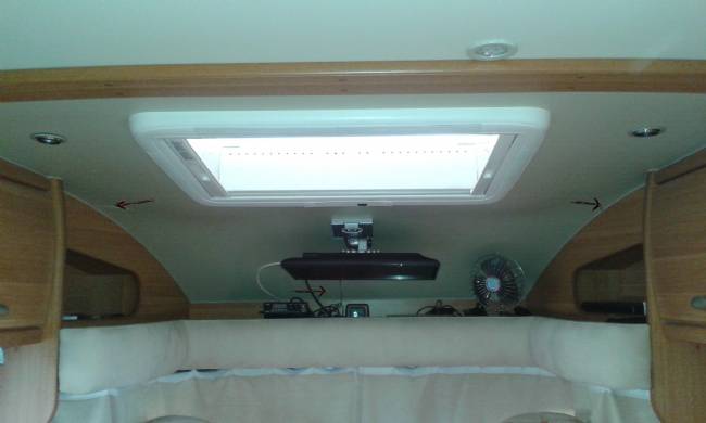

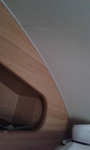

Questa mattina sono tornato a controllare meglio e come vedete dalla foto la parte in ABS da smontare sarebbe quella dopo la traversina di legno che oltre a comprendere l'oblò elettrico e due faretti passa anche sopra ai pensili laterali, ritengo sia un po complicato per le mie capacità e penso di seguire in tuo consiglio di forare per fermare l' avanzamento delle crepe ed incollare.Ci penso ancora un po e poi eseguo. Grazie per l' aiuto oltre che tuo  anche di Paolo 62 sempre disponibili.

Inserito il 17/02/2017 alle: 23:51:07
In risposta al messaggio di cc1952 del 17/02/2017 alle 12:36:43
pensili laterali, ritengo sia un po complicato per le mie capacità e penso di seguire in tuo consiglio di forare per fermare l' avanzamento delle crepe ed incollare.Ci penso ancora un po e poi eseguo. Grazie per l' aiuto oltre che tuo  anche di Paolo 62 sempre disponibili. Claudio
Claudio scusa ma quella che si vede al centro della foto è la televisione? È quello il suo posto originale? Magari mi sbaglio, ma vedendo i 3 punti dove hai avuto i problemi, a mio modesto parere potrebbe proprio essere il peso della TV ad averli creati, se pensiamo che la TV potrebbe pesare un paio di kg circa (poi dipende dalla grandezza ecc.), appesa li al centro, tra buche e sobbalzi, sai quante sollecitazioni avrà il rivestimento?? Io se fossi in te, giusto x scrupolo la spostare sul faccione in legno che si vede rivestito, ovviamente nn sul rivestimento.
è solo la mia idea vedendo la foto.

Inserito il 18/02/2017 alle: 08:07:20
In risposta al messaggio di Nippon K del 17/02/2017 alle 23:51:07
il peso della TV ad averli creati, se pensiamo che la TV potrebbe pesare un paio di kg circa (poi dipende dalla grandezza ecc.), appesa li al centro, tra buche e sobbalzi, sai quante sollecitazioni avrà il rivestimento?? Io se fossi in te, giusto x scrupolo la spostare sul faccione in legno che si vede rivestito, ovviamente nn sul rivestimento. è solo la mia idea vedendo la foto. p.s. guarda che dopo tutt queste informazioni che ti stiamo dando, come minimo al raduno dovrai venire 😉
E' possibile però quando l'ho acquistato c'era un vecchio televisore con lettore dvd nello stesso punto molto pesante e tutto traballante ed effettivamente la crepa che  si vede sulla sinistra era già presente.L'ho sostituito con questo che pesa davvero molto meno ed è assolutamente fermo due anni fa e da allora  non è successo più niente.I primi di  ottobre quando ho rimessato il camper ( perchè è da allora che purtroppo non lo uso) era tutto  in ordine, inoltre come dicevo non molti giorni fa avevo smontato la presa Tv che si vede dietro perchè mi era rientrato l'attacco dell'antenna e in quell' occasione era tutto a posto solo l'altro giorno mi sono accorto delle altre crepe. Penso comunque che seguirò il tuo consiglio e fatta la riparazione vedrò come fissare la Tv in un'altra posizione. Per quanto riguarda il raduno credimi tu non sai quanto ci terrei a partecipare ma ho impegni di famiglia, mia mamma 87 anni vive con me, non posso lasciarla sola a casa e quindi devo dipendere dalla possibilità che uno dei miei figli venga a stare da me per il periodo che sono via. Comunque non è detto, io continuo a tenermi informato sugli eventi del gruppo e se appena posso mi aggrego.

Inserito il 18/02/2017 alle: 10:56:57
In risposta al messaggio di cc1952 del 18/02/2017 alle 08:07:20
con questo che pesa davvero molto meno ed è assolutamente fermo due anni fa e da allora  non è successo più niente.I primi di  ottobre quando ho rimessato il camper ( perchè è da allora che purtroppo non lo uso) era tutto  in ordine, inoltre come dicevo non molti giorni fa avevo smontato la presa Tv che si vede dietro perchè mi era rientrato l'attacco dell'antenna e in quell' occasione era tutto a posto solo l'altro giorno mi sono accorto delle altre crepe. Penso comunque che seguirò il tuo consiglio e fatta la riparazione vedrò come fissare la Tv in un'altra posizione. Per quanto riguarda il raduno credimi tu non sai quanto ci terrei a partecipare ma ho impegni di famiglia, mia mamma 87 anni vive con me, non posso lasciarla sola a casa e quindi devo dipendere dalla possibilità che uno dei miei figli venga a stare da me per il periodo che sono via. Comunque non è detto, io continuo a tenermi informato sugli eventi del gruppo e se appena posso mi aggrego.  Claudio
Potrebbe essere che qlke inizio di crepa fosse già presente da tempo, xò magari era talmente fine è piccola da nn farci caso,oppure anche solo il fatto che i 2 lembi tra loro nn fossero sfalsati risultavano difficili da notare.
