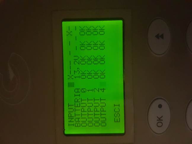

Ciao a tutti, chi sa dirmi se la versione della mia centralina è aggiornata?
Altra domanda, ho fatto il controllo delle schede, le Out mi dice che sono OK, ma nn capisco se la Input sia OK
Le X in teoria dovrebbe essere errore, ma nn so se vale anche x la scheda ingresso. Le 4 colonne dove corrisponde la scritta Ok a cosa si riferisce x ogni riga della scheda Out corrispondente???

Ciao a tutti, chi sa dirmi se la versione della mia centralina è aggiornata? Altra domanda, ho fatto il controllo delle schede, le Out mi dice che sono OK, ma nn capisco se la Input sia OK Le X in teoria dovrebbe essere
non saprei, io ho Y400... e credo anche che gli aggiornamenti siano ormai impossibili (a quanto ne so)
A memoria, anche la mia ha come dato il 2005, il mese non lo ricordo
Ma mi incuriosisce come tu abbia fatto la verifica dei moduli...
Non conosco la procedura, potresti indicarmela?
La mia centralina è leggermente diversa... magari funziona lo stesso

Ciao non saprei, io ho Y400... e credo anche che gli aggiornamenti siano ormai impossibili (a quanto ne so) A memoria, anche la mia ha come dato il 2005, il mese non lo ricordo Ma mi incuriosisce come tu abbia fatto la verifica dei moduli... Non conosco la procedura, potresti indicarmela? La mia centralina è leggermente diversa... magari funziona lo stesso Grazie
Ciao, per il controllo della centralina devi fare così: da spenta premi contemporaneamente aux1 e aux2 e accendi tenendoli premuti.
Questa è la sequenza della mia, prova a farla con la tua

Ciao, per il controllo della centralina devi fare così: da spenta premi contemporaneamente aux1 e aux2 e accendi tenendoli premuti. Questa è la sequenza della mia, prova a farla con la tua
provero
