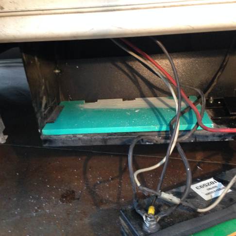

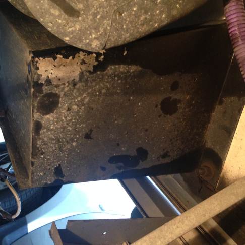

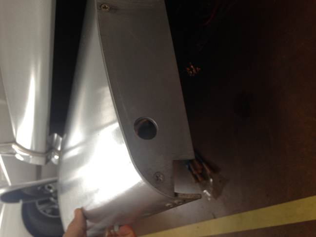

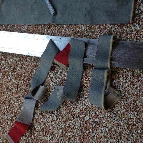

Vediamo se qualcuno riesce ad aiutarmi....... me ne sono accorto ieri, 2 giorni prima della partenza per le vacanze e ...... un po' mi ha preoccupato ! Avevo notato che il gavone sottoscocca che alloggia la batteria servizi si muoveva, ma avevo pensato che la Giotti avesse fatto un capolavoro, ammortizzandolo, montandolo su antivibranti. angry. Povero illuso !!! In realtà questo gavone si sta rompendo !! Vedo se con qualche foto riesco a chiarire, ma se non lo avete mai osservato è difficile

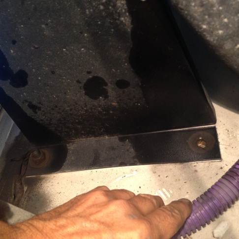

Visto da sotto, si vede il foro dal quale ho svitato la vite che trattiene la cassetta nell'angolo interno anteriore, le altre viti non si svitano.......
Questa più che altro dovrebbe chiarire la posizione.

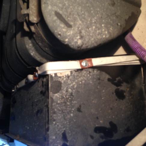

In ogni caso, nella prima, si vede anche il punto in cui la rottura è iniziata e sta proseguendo.
non potevo certo mettermi a fare qualcosa di definitivo considerando i tempi stretti ed il fatto che siamo alla seconda settimana di Agosto !!!

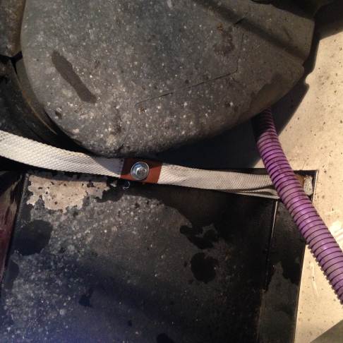

Ho "imbastito una soluzione di emergenza utilizzando ciò che avevo in casa, Cinghia da tapparelle e bulloni.
Praticamente ho preso la cinghia che si usa sugli avvolgibili e ne ho fatto uno spezzone lungo circa 70 cm affiancando 4 strati di cinghia. Poi ho applicato del nastro telato dove volevo fare i fori ed alle estremità.. Nei fori ho fatto passare le viti una delle quali l'ho fissata nell'unica vite a pavimento che sono riuscito ad estrarre
il secondo bullone fissato alla parete laterale del gavone che è costruito con lamiera di alluminio da 1 mm............ piegata, se lo chiedevano a me gli spiegavo io perché si sarebbe rotta !!!!!
gli altri 4 li ho fissati al fondo del gavone a sostenere quindi il peso che grava sullo stesso esercitato dalla batteria.
Poi, ovviamente, ho dovuto spessore il fondo del gavone perché la batteria ci sta giusta-giusta e i dadi che fuoriescono dal fondo non l'avrebbero fatta posare su un piano e quindi ho posizionato un piano di legno a fare da spessore
Alla fine ho rimesso la batteria e così non dovrebbe più aumentare la rottura.
Però questa non può essere una soluzione definitiva, va bene provvisoriamente e giusto perché non potevo fare altro, ma qualcosa devo fare. Qualcuno di voi ha mai avuto questo problema ? Come lo avete risolto ?
Indipendentemente dal fatto di averlo avuto o meno, come risolvereste questo problema ?
Grazie a tutti e buone vacanze !!!
si muoveva, ma avevo pensato che la Giotti avesse fatto un capolavoro, ammortizzandolo, montandolo su antivibranti. . Povero illuso !!! In realtà questo gavone si sta rompendo !! Vedo se con qualche foto riesco a chiarire, ma se non lo avete mai osservato è difficile Visto da sotto, si vede il foro dal quale ho svitato la vite che trattiene la cassetta nell'angolo interno anteriore, le altre viti non si svitano....... Questa più che altro dovrebbe chiarire la posizione. In ogni caso, nella prima, si vede anche il punto in cui la rottura è iniziata e sta proseguendo. non potevo certo mettermi a fare qualcosa di definitivo considerando i tempi stretti ed il fatto che siamo alla seconda settimana di Agosto !!! Ho imbastito una soluzione di emergenza utilizzando ciò che avevo in casa, Cinghia da tapparelle e bulloni. Praticamente ho preso la cinghia che si usa sugli avvolgibili e ne ho fatto uno spezzone lungo circa 70 cm affiancando 4 strati di cinghia. Poi ho applicato del nastro telato dove volevo fare i fori ed alle estremità.. Nei fori ho fatto passare le viti una delle quali l'ho fissata nell'unica vite a pavimento che sono riuscito ad estrarre  il secondo bullone fissato alla parete laterale del gavone che è costruito con lamiera di alluminio da 1 mm............ piegata, se lo chiedevano a me gli spiegavo io perché si sarebbe rotta !!!!! gli altri 4 li ho fissati al fondo del gavone a sostenere quindi il peso che grava sullo stesso esercitato dalla batteria. Poi, ovviamente, ho dovuto spessore il fondo del gavone perché la batteria ci sta giusta-giusta e i dadi che fuoriescono dal fondo non l'avrebbero fatta posare su un piano e quindi ho posizionato un piano di legno a fare da spessore Alla fine ho rimesso la batteria e così non dovrebbe più aumentare la rottura.  Però questa non può essere una soluzione definitiva, va bene provvisoriamente e giusto perché non potevo fare altro, ma qualcosa devo fare. Qualcuno di voi ha mai avuto questo problema ? Come lo avete risolto ? Indipendentemente dal fatto di averlo avuto o meno, come risolvereste questo problema ? Grazie a tutti e buone vacanze !!!
Ciao Paolo
Ho avuto il tuo stesso identico problema. Assurdo: alluminio da 1 mm piegato ad angolo retto. Avessero usato lamiera zincata spendevano 1/4 e la facevano più robusta. A me l'ha riparata il venditore della nuova batteria BS, quando nel rimontarla al posto della vecchia ci siamo accorti del suo prossimo probabile cedimento.
Un profilo ad L in corrispondenza della piega e non cede neanche.... Però almeno un'ora di lavoro tra smonta e rimonta c'è voluta.

Ciao Paolo Ho avuto il tuo stesso identico problema. Assurdo: alluminio da 1 mm piegato ad angolo retto. Avessero usato lamiera zincata spendevano 1/4 e la facevano più robusta. A me l'ha riparata il venditore della nuova
batteria BS, quando nel rimontarla al posto della vecchia ci siamo accorti del suo prossimo probabile cedimento. Un profilo ad L in corrispondenza della piega e non cede neanche.... Però almeno un'ora di lavoro tra smonta e rimonta c'è voluta.   Plinio
Il profilo ad "L" lo hai montato sia sopra che sotto ? Cioè sia nella piega fissata al pavimento che in quella in basso che funziona da fondo del gavone ? Perché anche lì ho visto che comincia a fessurarsi !!
Il mio problema è che non riesco a svitare i dadi degli altri 3 angoli perché girando il dado gira anche la vite, e non ho visto questa sia raggiungibile all'interno anche se ho dato solo un'occhiata superficiale... In alternativa dovrei fare altri fori per sostenere il nuovo profilo e poi il gavone.....
comunque grazie !!

Ciao Paolo
Il profilo è stato montato solo in alto, non nella piega inferiore. Adesso che mi metti la pulce andrò a vedere. Vedi mai che torno a casa e lascio la batteria in Austriasurprise.
Quanto ai dadi da svitare, servono ceri, santini, riti woodoo. Poi finisce che tiri giù i santi dal calendario lo stesso. Usa Svitol o simili in abbondanza.

Ciao Paolo Il profilo è stato montato solo in alto, non nella piega inferiore. Adesso che mi metti la pulce andrò a vedere. Vedi mai che torno a casa e lascio la batteria in Austria. Quanto ai dadi da svitare, servono
ceri, santini, riti woodoo. Poi finisce che tiri giù i santi dal calendario lo stesso. Usa Svitol o simili in abbondanza. A me tremavano i polsi. In bocca al lupo.  Plinio
Ciao Paolo
Pensavo tra me e me. Se non si riesce a svitare i bulloni del "cesto" forse di può riparare senza smontarlo. Preparando dei fori sul lato verticale e i corrispondenza di quelli altrettanti sulla L in alluminio da montare. Sulla stessa anche fori in verso l'alto (il pavimento). In questi ultimi far passare delle buone autofilettanti che passino alluminio del cesto+vetroresina del pavimento+ legno interno. Secondo me dovrebbero tenere. Magari con una rondella in gomma o teflon in modo da non innescare ossidazioni (vista l'esposizione ad ogni forma di sporcizia terrena).

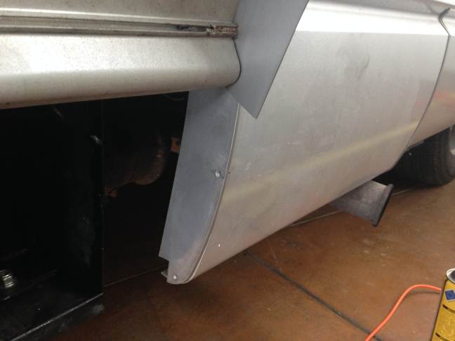

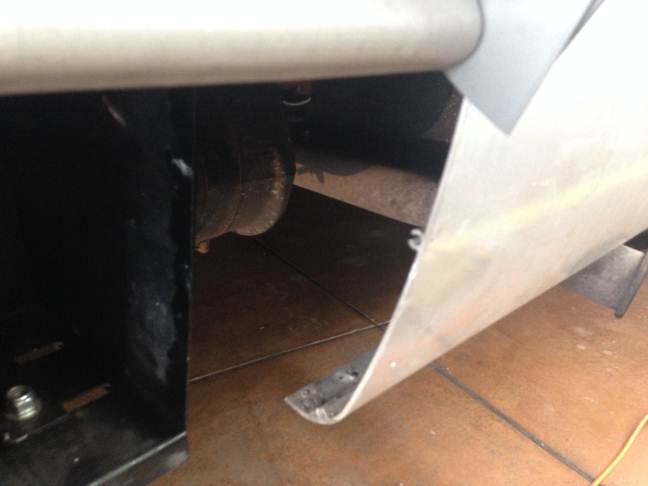

Sono rientrato oggi da un giro in Francia ed Austria !! circa 2500 km nei quali il Graal si è comportato abbastanza bene. Ho scoperto che ......ha anche la ali !!!
già, gli sportelli della minigonna, correndo sventolano come le ali di un uccello. e quando mi fermo talvolta si richiudono, talvolta restano parzialmente aperti.
Qualcuno ha avuto e risolto questo problema ? Devo trovare una soluzione anche perché diversamente, prima o poi le perdo.

In risposta al messaggio di Paolo62 del 18/08/2016 alle 23:31:01
Sono rientrato oggi da un giro in Francia ed Austria !! circa 2500 km nei quali il Graal si è comportato abbastanza bene. Ho scoperto che ......ha anche la ali !!!  già, gli sportelli della minigonna, correndo sventolano
come le ali di un uccello. e quando mi fermo talvolta si richiudono, talvolta restano parzialmente aperti.  Qualcuno ha avuto e risolto questo problema ? Devo trovare una soluzione anche perché diversamente, prima o poi le perdo.  Ora mi devo mettere a sistemare la cassetta dell batteria servizi e poi toccherà alle bandinelle. !! Nei prossimi giorni documenterò un po' di episodi.
Buona serata a tutti e ciao Paolo62.
io ho sostituito, nel mio Graal 400, da alcuni anni i piccoli chiavistelli originali  con delle serrature per la chiusura delle parti mobili delle bandelle laterali.
problema risolto in modo definitivo.

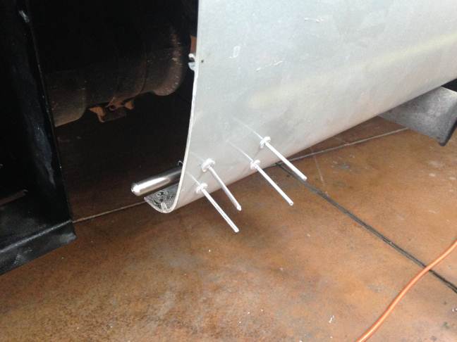

Ciao, ho avuto lo stesso problema su quella della ruota posteriore sx, fortunatamente ho recuperato tutti i pezzi che rimonterò ma usando bulloni e dadi autobloccanti, ma temporaneamente l'ho bloccata con una fascetta plastica infilata nei fori dei rivetti. Giusto x finire le ferie

Non è che puoi mettermi qualche foto di quanto hai fatto ? Così dalla descrizione non capisco molto. Il problema è a mio avviso duplice:
1 - la debolezza dei cardini (dei perni che sono fissati meccanicamente)
2 - l'impossibilità di bloccare le antine in una posizione chiusa.
Nel mio non ci sono chiavistelli, potrei metterli, ma vorrei vedere  qualche applicazione già realizzata perché non riesco ad avere idee che mi soddisfino.

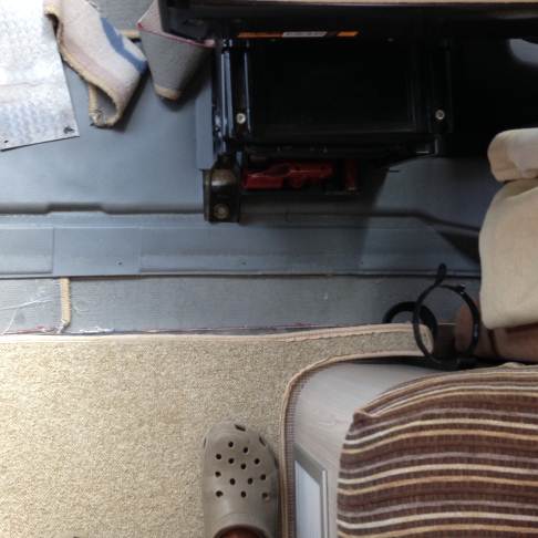

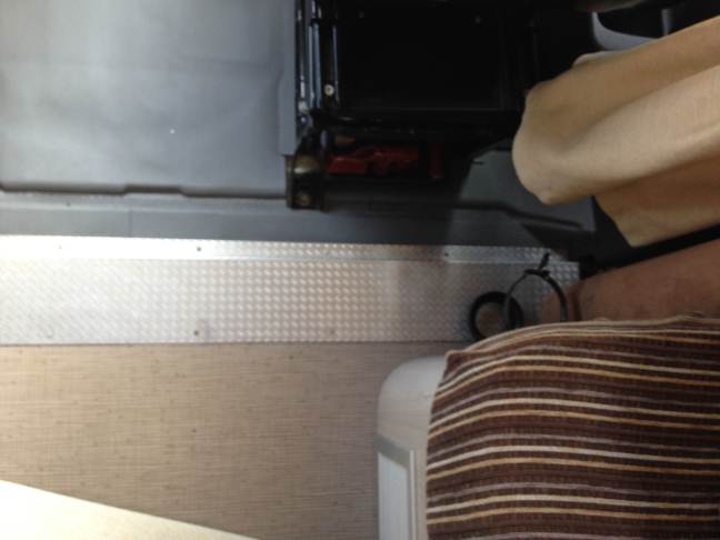

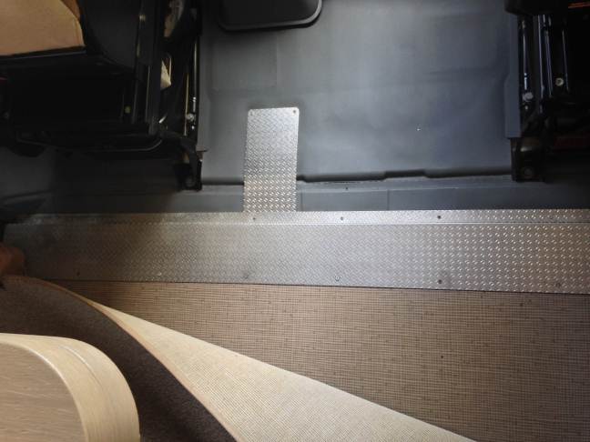

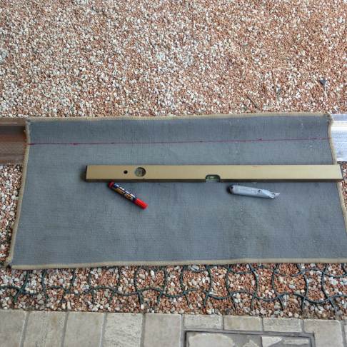

Durante questo breve giro in Francia ho potuto apprezzare che il ponte termico tra cellula e cabina, è effettivamente un ponte termico.
mi riferisco a questo pezzo di lamiera grecata in alluminio che viene fissata al pavimento cabina e cellula raccordandole !
Il mio timore è che portasse in cellula del freddo. Infatti una mattina in cui il termometro è sceso particolarmente in basso anche quel pezzo di lamiera era freddo. Quindi ho pensato che in inverno probabilmente sarà peggio. Era una cosa che avevo anche sul precedente Rimor e che avevo sistemato con un bel pezzo di tessuto 7 strati.
Però non ne ho più e per un pezzo così piccolo ho cercato di arrangiarmi.
Ho innanzitutto smontato la lamiera.
Sotto infatti ci sono il metallo del telaio Iveco ed un profilo in alluminio.
Utilizzando un vecchio pezzo di moquette ho tagliato delle strisce larghe 9 cm che ho posizionato sulla parte metallica
Poi ho riavviato la lamiera esattamente come prima. Ho infilato anche un pezzo di moquette sotto l'altro pezzo di lamiera che si vede ortogonale rispetto al primo. probabilmente la sede del freno a mano nel Iveco furgone o autocarro.
In questo modo confido di ridurre l'accesso di freddo durante l'inverno. Non si riesce in questo modo ad escluderlo completamente, ma comunque dovrebbe migliorare di molto.

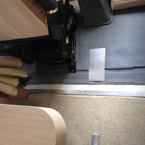

Ciao Paolo Pensavo tra me e me. Se non si riesce a svitare i bulloni del cesto forse di può riparare senza smontarlo. Preparando dei fori sul lato verticale e i corrispondenza di quelli altrettanti sulla L in alluminio da
montare. Sulla stessa anche fori in verso l'alto (il pavimento). In questi ultimi far passare delle buone autofilettanti che passino alluminio del cesto+vetroresina del pavimento+ legno interno. Secondo me dovrebbero tenere. Magari con una rondella in gomma o teflon in modo da non innescare ossidazioni (vista l'esposizione ad ogni forma di sporcizia terrena). Plinio
Sono riuscito a svitare 2 viti, mentre le altre 2 che hanno la vite interna, non sono riuscito a svitarne i relativi dadi, gira tutto !!angry
A questo punto ho guardato lo spessore del pavimento o meglio, del cielo in corrispondenza della cassetta. Sembra uno spessore sottilissimo di vtr e legno, max 3-4 mm, poi subito polistirolo. Temo che la portata sia molto limitata. Metterò il profilato ad "L" con le autofilettanti come hai suggerito, ma penso di fare una sorta di staffa ad "U" che va da un angolo all'altro (a coppie) i 2 esterni ed i 2 interni. Sfrutto la parte di vite che esce infilandoci la staffa ed avvitandoci un secondo dado. Conto in questo modo di avere sufficiente resistenza. Sarà un po' un lavoraccio, ma non vedo molte alternative...... Quando i lavori sono fatti male in partenza è difficile fare sempre rimedi "puliti".

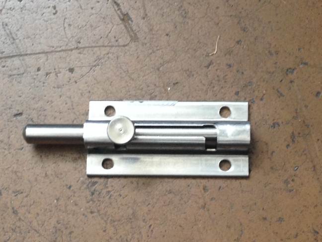

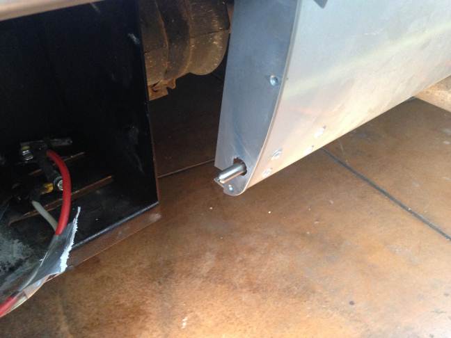

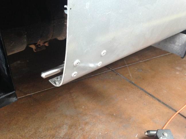

Insomma alla fine ho cercato di risolvere questo problema delle "Ali" con un chiavistello:
E' un chiavistello in acciaio inossidabile che però costa quasi 10 euro, ma metterne uno zincato o oppure ottonato non aveva senso.
Prima ho individuato il punto ove fissarlo. Ho preferito metterlo nel lato fisso e non sul coperchio
Ho svitato le 2 viti che bloccano il profilo di plastica...
e spostato lo stesso per aver migliore accesso alla lamiera di alluminio.
fatto con il trapano i 4 fori e fissato il chiavistello in una zona interna ma facilmente accessibile.
Tirati i rivetti ed il chiavistello è bloccato in posizione.
Ho praticato un foro sul profilo in plastica per far passare il chiavistello
ed uno sulla parte mobile (coperchio) ove si infila il chiavistello.
Apertura e chiusura sono abbastanza agevoli, rimane un gioco tale da far si che i coperchi non stiano per forza perfettamente allineati, ma sicuramente non "sventolano" come le ali di una farfalla come mi era capitato di vedere viaggiando e quindi quel problema è risolto. Voglio ora vedere se non si creano problemi di vibrazioni o altro, ma il fissaggio è rigido, quindi non dovrebbero esserci difficoltà per questo. Il chiavistello è leggero anche se consistente, non è una "trappolina" come se ne trovano in giro, ha un certo spessore quindi non dovrebbe bloccarsi o deformarsi con il tempo e i km. Almeno spero. Fra un po' di tempo e km, se si dimostrerà una buona scelta, farò la stessa cosa sugli altri 3 gavoni.
