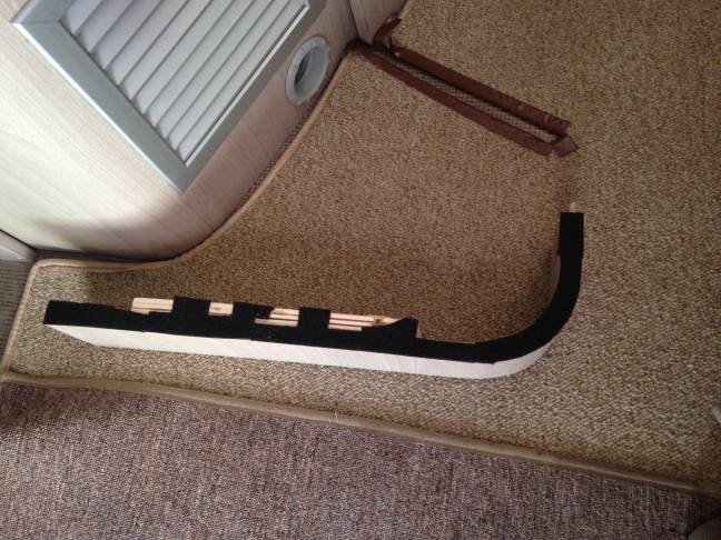

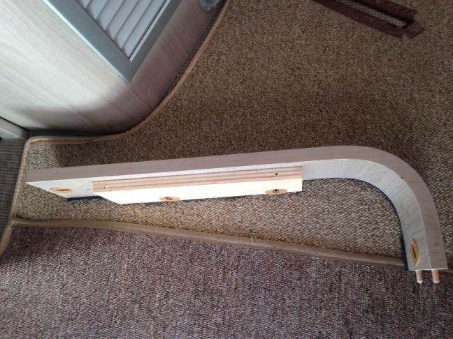

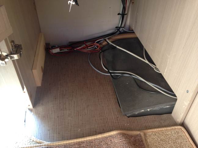

Ho sistemato anche se non completamente la cassetta della batteria. Come scritto qualche pagina dietro, si è fessurata in uno dei 2 angoli superiori. Purtroppo nonostante lo svitol abbondantemente spruzzato, i 2 dadi non si svitano e girano solidali alla vite che parte da sotto il pavimento. Costruzione fatta con il cxxx !!! Alla fine ho dovuto ripiegare su un profilo ad "L" di alluminio, 40x40x2 al quale ho praticato un foro da 12 dove far passare la vite che sono riuscito a svitare , diversi fori per viti e 5 fori per rivetti. Dalla parte del dado che non si svita ho praticato un ampio foro quadro che alloggia il dado stesso, Costruirò a breve una sorta di ponticello che fissato da un altro dado che sfrutterà la parte rimanente della vite, vada a premere sul profilo di alluminio. Spero in questo modo di migliorare la situazione che, comunque, è oggi molto migliore di prima
Tengo sollevata la cassetta con il martinetto per riavvicinare le 2 parti fessurate
Poi ho messo delle viti autofilettanti che si fissassero sulla lamiera della cassetta (1 mm). Il pavimento è di espanso e quindi non fa nessuna tenuta. La tenuta du 1 mm di alluminio, non può essere granché, ma meglio di niente.

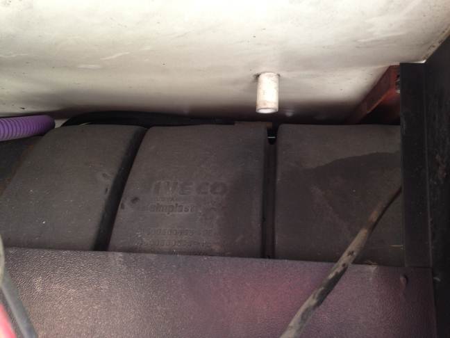

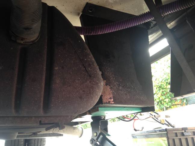

Non me n'ero mai accorto, ma quando si svuota il serbatoio delle acque bianche, l'acqua finisce nella cassetta portabatteria !!no Veramente una genialità  !!!!
Esce da qui !!

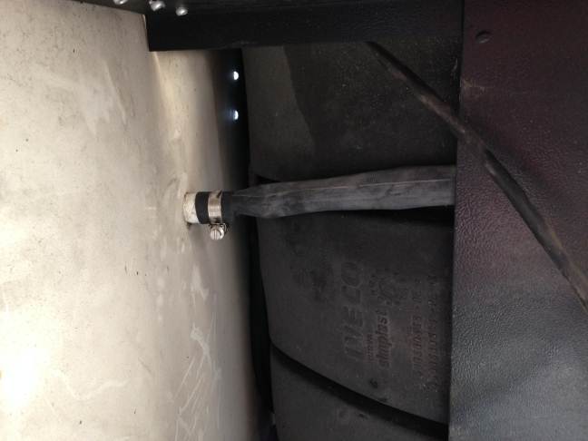

Allora ho montato e fissato un pezzo di camera d'aria in modo che l'acqua esca sotto la cassetta, e non dentro !!!
Purtroppo il formato è questo ed il forum non me la fa raddrizzare, ma immaginate che il tubo, ovviamente, va verso il basso !!!

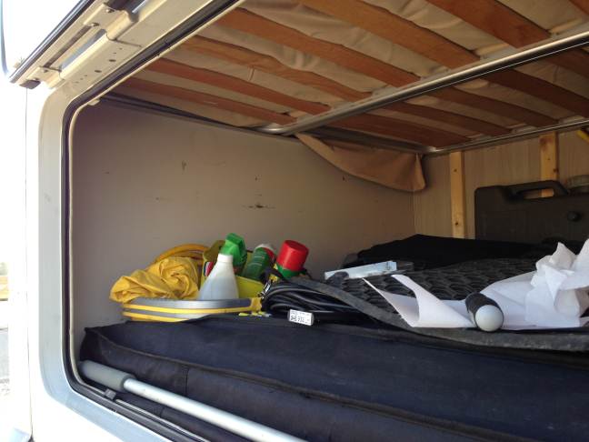

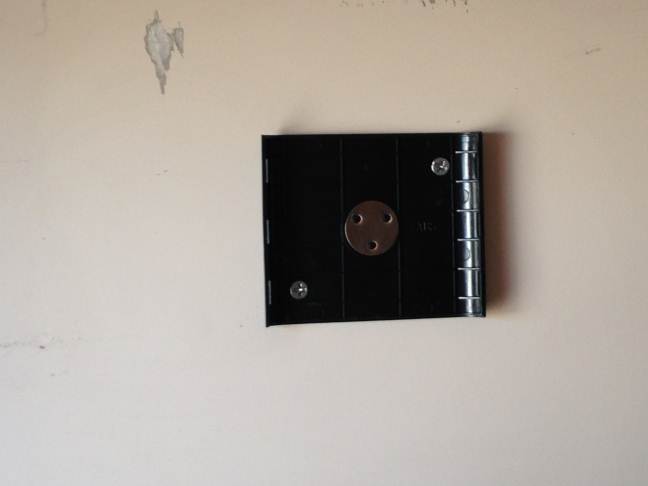

Ho poi aggiunto una luce nel gavone posteriore. Si tratta di una piccola plafoniera a led che ho montato anche sotto la cucina. Ha un sensore di movimento che fa accendere la luce quando ci si avvicina. Monta 3 batterie AAA ed ha un'autonomia veramente prolungata.
Si fissa il fondello con un adesivo e 2 piccole siti autofilettanti.
Poi con un magnete aderisce anche la parte luminosa !!

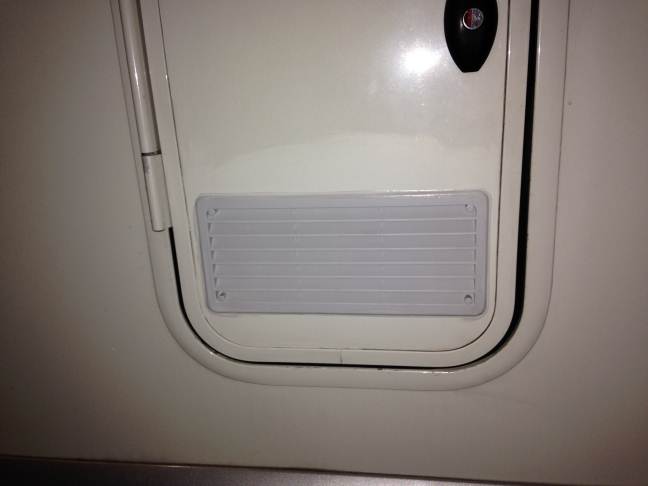

Infine ho sostituito la griglia del vano bombole che era crepata in più punti.
A proposito del vano bombole ho notato che mi è entrata acqua, ed in maniera abbastanza importante. Probabilmente è entrata dalla griglia, però comunque, a differenza del camper precedente, qui se entra rimane lì, non esce da nessuna parte. Volevo fare un foro sul fondo, ma mi sono accorto che ci sono diversi centimetri di pavimento  e non vorrei centrare un filo o un tubo forandolo. Qualcuno ha risolto questo problema ??

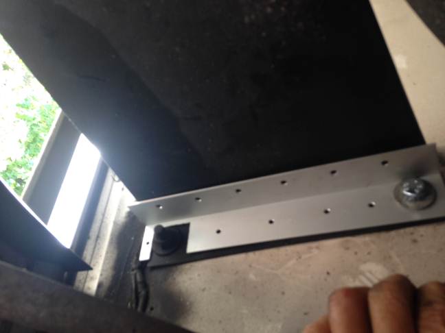

Domenica di messe a punto oggi !!! Ieri ho fatto forse l'ultima uscita in gommone e oggi ...lavoro !!!! Ho sistemato anche se non completamente la cassetta della batteria. Come scritto qualche pagina dietro, si è fessurata
in uno dei 2 angoli superiori. Purtroppo nonostante lo svitol abbondantemente spruzzato, i 2 dadi non si svitano e girano solidali alla vite che parte da sotto il pavimento. Costruzione fatta con il cxxx !!! Alla fine ho dovuto ripiegare su un profilo ad L di alluminio, 40x40x2 al quale ho praticato un foro da 12 dove far passare la vite che sono riuscito a svitare , diversi fori per viti e 5 fori per rivetti. Dalla parte del dado che non si svita ho praticato un ampio foro quadro che alloggia il dado stesso, Costruirò a breve una sorta di ponticello che fissato da un altro dado che sfrutterà la parte rimanente della vite, vada a premere sul profilo di alluminio. Spero in questo modo di migliorare la situazione che, comunque, è oggi molto migliore di prima Tengo sollevata la cassetta con il martinetto per riavvicinare le 2 parti fessurate Poi ho messo delle viti autofilettanti che si fissassero sulla lamiera della cassetta (1 mm). Il pavimento è di espanso e quindi non fa nessuna tenuta. La tenuta du 1 mm di alluminio, non può essere granché, ma meglio di niente. Non me n'ero mai accorto, ma quando si svuota il serbatoio delle acque bianche, l'acqua finisce nella cassetta portabatteria !! Veramente una genialità  !!!! Esce da qui !!   Allora ho montato e fissato un pezzo di camera d'aria in modo che l'acqua esca sotto la cassetta, e non dentro !!! Purtroppo il formato è questo ed il forum non me la fa raddrizzare, ma immaginate che il tubo, ovviamente, va verso il basso !!! Ho poi aggiunto una luce nel gavone posteriore. Si tratta di una piccola plafoniera a led che ho montato anche sotto la cucina. Ha un sensore di movimento che fa accendere la luce quando ci si avvicina. Monta 3 batterie AAA ed ha un'autonomia veramente prolungata. Si fissa il fondello con un adesivo e 2 piccole siti autofilettanti. Poi con un magnete aderisce anche la parte luminosa !! Infine ho sostituito la griglia del vano bombole che era crepata in più punti. A proposito del vano bombole ho notato che mi è entrata acqua, ed in maniera abbastanza importante. Probabilmente è entrata dalla griglia, però comunque, a differenza del camper precedente, qui se entra rimane lì, non esce da nessuna parte. Volevo fare un foro sul fondo, ma mi sono accorto che ci sono diversi centimetri di pavimento  e non vorrei centrare un filo o un tubo forandolo. Qualcuno ha risolto questo problema ??

Ciao Paolo62, scusa la domanda, ma xkè hai tagliato l'angolare e non le viti grippateche nn scendono? In questo modo avresti potuto rimettere viti nuove, magari in inox !!!

Non ho tagliato le viti perché non sono raggiungibili da dentro. Evidentemente sono fissate al telaio che si trova sotto il pavimento. A quel punto ho dovuto fare così e sfrutterò il moncone che esce per fare un ulteriore sostegno.
