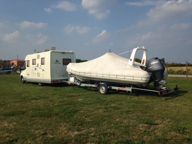

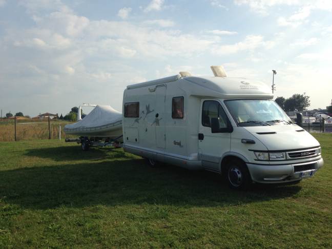

Ecco il Graal con il suo traino:
Traina bene, il peso del rimorchio è di 1650 Kg circa. Il peso si sente, ma non eccessivamente, diciamo che le reazioni sono le stesse che notavo con il precedente Rimor Superbrig che pesava circa 4-500 kg più di questo. I freni dell'Iveco sono più efficienti di quelli del mio Ford e quindi questo si riflette positivamente sulla guida con il traino ove gli stessi sono ovviamente messi più alla frusta. Nonostante il passo corto la stabilità longitudinale non viene compromessa. Per motivi legati alla fine della stagione in questo traino avevo poco peso sul gancio, diciamo una 30na di Kg e questo normalmente non è un bene. Dovevo fare pochi km e comunque non ho avvertito alcuno scompenso. Il camper, in genere, è un'ottimo trattore per rimorchi anche ingombranti e pesanti in virtù del suo peso che lo rende prevalente nell'autotreno.

Ecco il Graal con il suo traino: Traina bene, il peso del rimorchio è di 1650 Kg circa. Il peso si sente, ma non eccessivamente, diciamo che le reazioni sono le stesse che notavo con il precedente Rimor Superbrig che
Ciao paolo e buona sera Giottisti.
Bellissimo treno, facile trainare con Iveco Vero? Anche io traino ed è come non avere dietro nulla.
complimenti ancora.

Ciao paolo e buona sera Giottisti. Bellissimo treno, facile trainare con Iveco Vero? Anche io traino ed è come non avere dietro nulla. complimenti ancora. volevo  chiedere se qualcuno va al Rally Legend, nel caso ci si poteva trovare o magari fare il viaggio insieme  Claudio   boxer
Si Boxer, effettivamente il traino è un bell'andare !! Cos'è e dov'è  il Rally Legend ??
