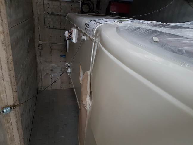

....... forse io e Claudio (boxer) ci siamo fatti prendere un pochino la mano.....
alla fine ho deciso di verniciare anche la parte alta della mansarda, la parte bassa e la cabina guida la rifarò l'anno prox con la bella stagione

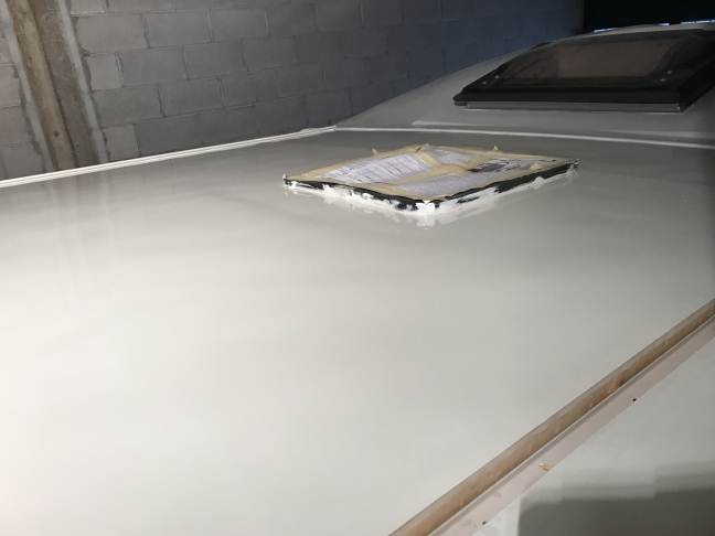

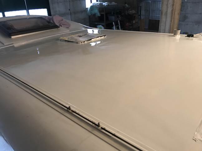

prima mano di vernice.... mooolto contento!!!!
grazie Plinio !!!! vernice fantastica !!!!

Scusate la prima e la terza foto sono ribaltare di 90 gradi.... non me ne sono accorto quando le ho caricate (con smartphone )

Un bel lavoro, radicale !!  Bravi !!!

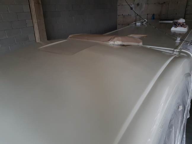

cosa ne pensate? Questa è la prima mano

Sembra bella !!!!  Bravi !!

cosa ne pensate? Questa è la prima mano  boxer
GRANDI!!!!!
meglio che appena uscito dalla fabbrica
PS: immagino data a spruzzo. Complimenti, ci vuole una "bella mano" per avere questi risultati

@mitichicca, no Ennio non è stato verniciato a spruzzo ma a rullino, la vernice è veramente fantastica, si presta molto bene sia a pennello che a rullo ma anche a spruzzo.
bhe ragazzi merito a Plinio lui le cose utili le trova tutte.
adesso aspettiamo che si essicchi bene e poi ricominciamo il montaggio, e visto che ci sono ho sostituito la cupola del turbovent del matrimoniale in coda,e loblo' completo del bagno
suggerisco vivamente a chi avesse una mezza intenzione,questa  primavera di farlo questo lavoro perché serve è molto alla integrità della cellula.
