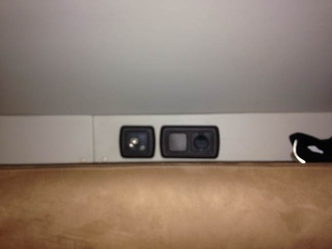

Lavoretto prenatalizio fatto oggi pomeriggio dal momento che non avevo nessuna voglia di lavorare in ufficio.......
Sopra la cabina c'è la mensola ove si deposita qualsiasi cosa possa servire, è uno spazio molto utile anche se non organizzabile più di tanto. Al centro c'è una scatola multifrutto che nel mio Graal ospita una presa 12V accendisigari e la presa per l'antenna TV. Quindi ovvio che quella presa diventi la più utilizzabile per ricaricare i cellulari ed il tablet. Gli adattatori hanno una molla e talvolta metto in carica i cellulari e dopo poco tempo la molla li spinge verso l'esterno interrompendo il contatto e la carica. Quindi decido che mi devo mettere un portafrutto con le prese USB dirette.

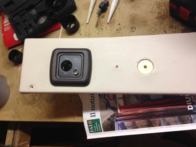

Smonto quindi il pannello, prendo le misure ed inizio a fare i fori per la nuova presa che preferisco comandare ad evitare che sia sempre collegata e quindi assorba, se pur minimamente, energia. A fianco la presa esistente.
Completo i fori

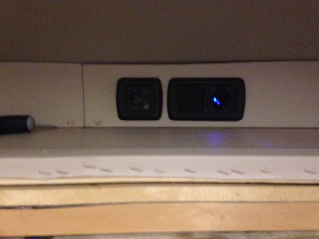

Inserisco i frutti
Effettuo i collegamenti elettrici
Rimonto il pannello
Ed il bordo di contenimento. Scusatemi per la qualità delle foto fatte con il cellulare......
Ora la presa accendisigari 12V è sempre in tensione (come prima) comandata dal circuito AUX2. Da li prendo la tensione per alimentare la presa USB a 2 utenze facendo passare il positivo per l'interruttore in modo da azionarlo solo quando serve.

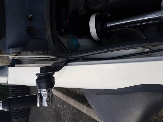

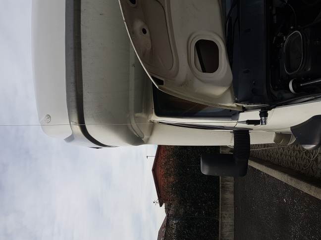

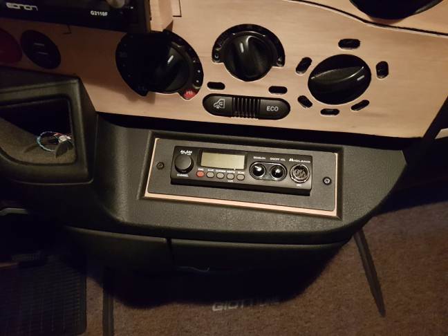

Buongiorno a tutti e buona continuazione di feste.... anche se le pubblico ora il lavoretto l'ho effettuato la vigilia di natale (giusto xkè nn sapevo cosa fare !!)
visto che l'autoradio l'ho spostata in alto il vano vuoto era xfetto x il cb
la staffa dell'antenna è in inox, dato che nn mi piaceva la classica sul cofano xkè quando lo apri l'antenna si piega, ho preferito una " home-made ", in questo modo il cavo è fissato nel vano motore e nn necessità di ricchezze varie x aprire il cofano.
buone vacanze !!!!!
