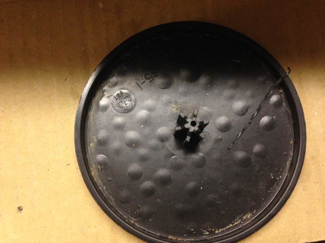

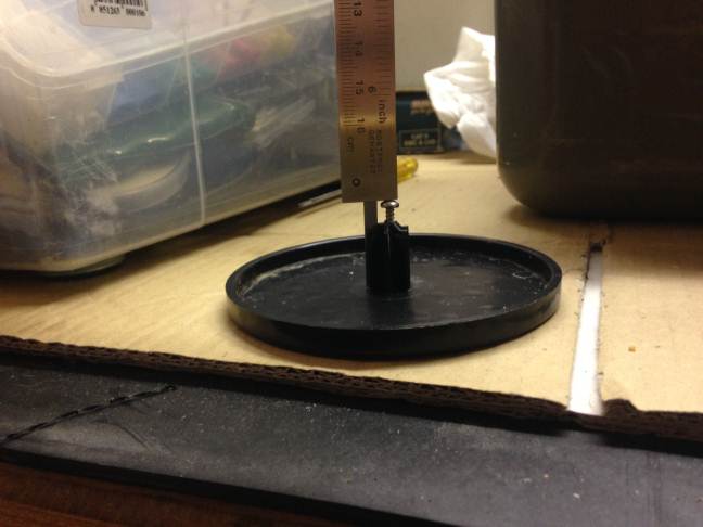

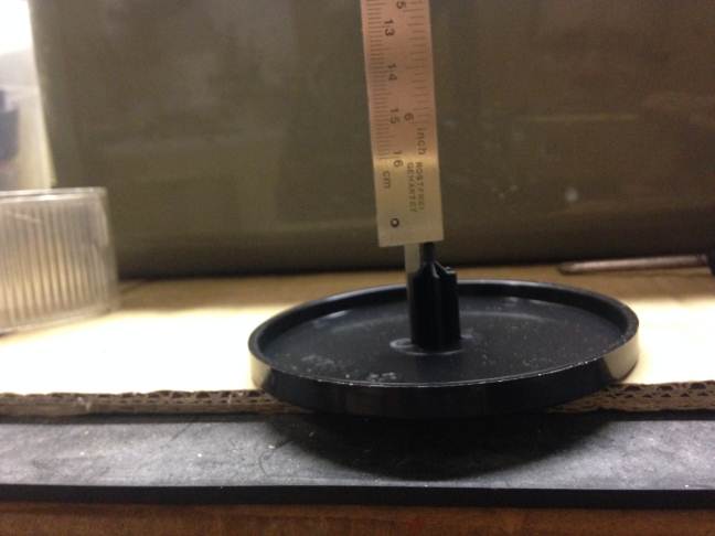

All'ultimo viaggio, per fortuna verso la fine, mi si è rotta la lama di chiusura della cassetta WC. Sul mio camper è montata una C200. Giunto a casa ho capito come ripararla e ho acquistao il ricambio. Solo che tra pezzo e trasporto alla fine costa 17.00 Euro. Comunque, senza non si può stare, quindi lo acquisto. Arriva e lo confronto con il pezzo rotto:
Quella di sinistra è la nuova. Come vedete sulla vecchia si è rotto il piolino centrale e quindi quando si va a chiudere, la lama non si alza e quindi non fa tenuta sulla guarnizione del foro.
Dopo aver leggermente carteggiato il piolo rimasto vi ho praticato un foro da 2 mm di diametro
Nel foro infilo un po' di colla per plastica/metallo e poi avvito una piccola vite in acciaio inox. Misuro sulla lama nuova l'altezza totale del piolino
e la riporto, sulla piastra vecchia riparata regolando la vite
In questo modo ho rimontato la vecchia piastra e la cassetta ha ripreso a funzionare perfettamente. Ora si tratta solo di vedere se durerà nel tempo oppure no. Io credo di si, ma solo il tempo dirà se ho ragione o no.
Ho pensato di inserire questa cosa perché risparmiare 17 euro può far comodo .......

Ciao Paolo, le soluzioni x risparmiare sono sempre ottime !
solo 2 domande, la testa della vite che resta più larga del "gambo" nn crea problemi? Il filetto della vite essendo affilato nn può col tempo creare danno o usura al pezzo che ci lavora sopra?
te lo chiedo giusto perché non ho idea di come lavora il meccanismo
18/11/2007 7551
Inserito il 11/01/2017 alle: 18:28:52
In risposta al messaggio di Nippon K del 11/01/2017 alle 18:19:04
Ciao Paolo, le soluzioni x risparmiare sono sempre ottime ! solo 2 domande, la testa della vite che resta più larga del gambo nn crea problemi? Il filetto della vite essendo affilato nn può col tempo creare danno o usura al pezzo che ci lavora sopra?  te lo chiedo giusto perché non ho idea di come lavora il meccanismo
L'unica parte che lavora è la testa della vite che scorre sopra una piastra che ha il profilo di una camma. In sostanza sotto la lama c'è una piastra che ha la forma di una spicchio di cerchio. Questo ha un piano inclinato dove scorre la lama e, man mano che ruota per effettuare la chiusura, per effetto del piano inclinato la lama si alza e va a premere sulla guarnizione. In questo modo si ottiene la tenuta. Ho scelto una vite con la testa bombata per facilitare lo scorrimento, però non è escluso che un minimo di usura ci possa essere. La terrò d'occhio però non è che siamo sempre lì ad aprire e chiudere la ghigliottina e confido che non ci sia usura di fatto. Il dubbio che ho io è che la vite possa avvitarsi o svitarsi, ma lo verificherò, anche questo, dopo alcune uscite.
Nippon K
Nippon K
04/10/2015 2012
Inserito il 11/01/2017 alle: 19:17:10
Ottimo, per come lo hai fatto penso funzione. Se hai messo della colla nn penso si sviti la vite.
