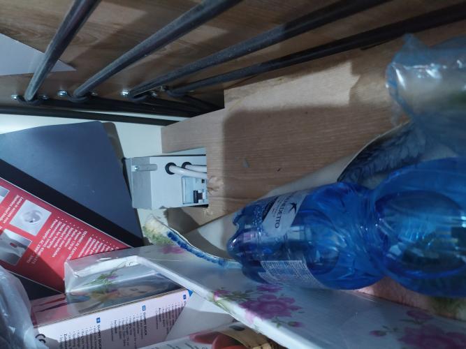

Buonasera amici ho un Sunny del 2008 e b ne sono pienamente soddisfatto, mi capita una cosa strana, ho cercato dappertutto il salvavita ovvero l'interruttore differenziale, ma non sono riuscito a trovarlo, mi dite dove potrebbe essere? Grazie

Probabilmente è in blocco con la presa esterna, fuori presa dentro differenziale.
Altrimenti devi seguire il cavo e lo trovi.

Ciao grazie della risposta ma dietro la presa c' la cucina con il forno ed affianco alla presa c' il vano bombola, quindi non posso seguire il cavo. Non saprei come fare.
Ma nei mezzi come il mio dove lo mettevano?

Non può essere stato messo in un posto irraggiungibile altrimenti non puoi riarmarlo nel caso scattasse. Chiedi ad un concessionario.

E infatti l'ho trovato è dietro la presa a  220 però  all'interno del ripiano sotto il forno dove si tengono padellame e quant'altro. Dietro la cucina.
Meno male
garzie comunque delle indicazioni

Anche il mio è in blocco con la presa esterna però guardate come è montato e ditemi se non è un lavoro di m***a
hanno tagliato un ripiano dell'armadio e in mezzo non ci passa neanche un dito per riarmare il differenziale.
