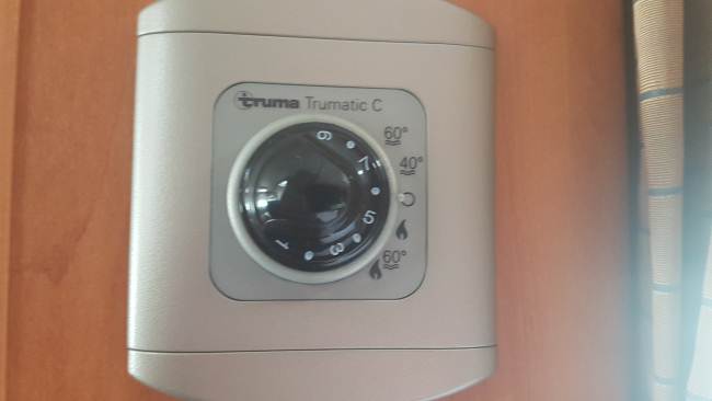

Se avete questo termostato (o simile) è normale che acceso su riscaldamento (quindi il primo scatto in basso) esca aria calda con una buona velocità solo se messo almeno sul 7?
mentre se messo sul 6 esce un filo di aria calda e dal 5 in giu non esce niente?  Il termostato rimane acceso con il led verde da con velocità dal 5 in meno dalle bocchette non esce un filo di aria...
In quel caso il riscaldamento va lo stesso o non lavora?
Provato durante questo ponte e per la prima volta che mi serviva a bassi regimi me ne sono accorto...

Al riguardo della tua domanda sul termostato e relativo funzionamento della stufa devo dirti che......non ho mai capito come funzioni!!surprise
Comunque dovresti avere una Combi 4 come la mia che dovrebbe avere due stadi di funzionamento, il primo a velocità variabile della ventola mentre il secondo con velocità fissa e probabilmente una maggiore fiamma.
Appena l'accendi parte al minimo dei giri. dopo qualche minuto farà una lettura della posizione del termostato e della temperatura interne e ne decide la conseguente velocità.
Secondo la mia esperienza e non leggendo i numeri sul termostato perchè in posizione scomoda ti dico che sposto appena (forse 5 gradi angolari) il termostato ed in questo caso ottengo i 17/18°C che ci vanno bene per la notte,
In questo caso e se la temperatura esterna non è bassissima il ventilatore varierà la sua rotazione (rumorosità) secondo necessità.
Se dovesse precipitare la temperatura esterna e quindi interna entrerà il secondo stadio e velocemente la situazione ambientale migliorerà ed aumenterà pure la rumorosità della ventola.
Appensa allzati e se freddo variamo un po' la rotazione della rotellina del termostato (una 10ina di gradi angolari) e dopo un po' aumentranno giri e consegentemente la temperatura.
Purtroppo la cosa non è immediata e ci vorranno alcuni minuti.
Se al rientro da un'uscita ed il camper è freddo puoi girare la rotellina al massimo e dopo un po' la stufa si metterà al suo regime massimo e velocemente riscalderà il camper.
A tempertura raggiunta lentamente potrai rigirare verso al minimo la rotellina finchè sentirai un click fermarsi la ventola, fermati ed otterrai così la temperatura a voi ottimale.
Più complicato a dirlo che a farlo; un po' come il termostato di casa solo che l'intevento è decisamente più lento.

Andrea nel precedente camper avevo anch'io un comando uguale al tuo.
Penso che il riscaldamanto a livello 5 o più basso non partisse per il semplice motivo che la temperatura ambiente fosse già abbastanza calda.
A livello 6-7 la Truma dovrebbe portare la temperatura sui 20° 22°, più basso resta accesa (e qui il led verde lo dimostrava) e appena la temperatura scende riparte.
