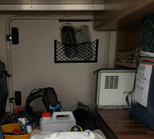

Possibile che tu non abbia un gavone, parte di esso o il garage dove tu possa installare l'Efoy  ?
A me lo hanno installato  nel garage  ma non ho foto  salienti  per farti vedere dove.
Dovendo montare la presa d'aria, il tubone nero nelle foto di Giovanni e Flavio, dovresti bucare il pavimento  e non so quanto sia consigliabile.

Paolo, Possibile che tu non abbia un gavone, parte di esso o il garage dove tu possa installare l'Efoy  ? A me lo hanno installato  nel garage  ma non ho foto  salienti  per farti vedere dove. Dovendo montare la presa
d'aria, il tubone nero nelle foto di Giovanni e Flavio, dovresti bucare il pavimento  e non so quanto sia consigliabile. Ai tecnici la sentenza     Alex

​scaricati da Efoy il manuale di istallazione e vedrai che puoi mettere il generatore quasi dove vuoi.....pure sul sedile del passeggero al posto di moglie e figlisad almeno lui non da indicazioni sbagliate sulla strada da farsi.
Quindi bene il gavone, bene il garage , meno bene solo in bagno.
​Per la velata paura di Alex ( Olivia) sul forare ..no problem.....fora tranquillo , basta non ci sia sotto una trave o dei cavi elettrici...

Ale, il mio garage è più piccolo del tuo, detto questo, ho piazzato la gomma di scorta in orizzontale sul tavolato ricavato dai due gradini, e quì entra in ballo la quiete vivere fra i coniugi, perchè il posto della ruota di scorta era dove disgraziatamente ho tgrovato la porticina di comunicazione, pertanto la mia "come dice Tommaso Amata" ha messo un portafrutta a quattro reparti dove
quando si viaggia ci mette l'aglio cipolle i vari odori ecc. ecc. mettici pure tutte le altre cosine come ho visto nel tuo post e qualche bici che riduce di molto lo spazio.

se in quel vano ci sta e ci sta la tanica non vedo controindicazioni, basta che ci sia spazio sotto per fare il foro nel pavimento.
In teoria si potrebbe anche mettere sotto al tavolo, se non fosse che è brutto a vedersi.
Tanti lo mettono dentro una cassapanca, nel fondo di un armadio, sotto a un letto, o dove meglio sta.
Il posto dove mi piace meno è nel garage, ma solo per un paio di motivi, cioè che è piu facile urtarlo con qualcosa di ingombrante o pesante, che casomai è in mezzo alle balle, che apri il garage per prendere qualcosa, uno lo vede (nelle AA mica sono tutti gentiluomini) e quando vai via ti fa fuori 3mila euro con facilità.
Se ci pensiamo è la cosa di maggiore valore, piu facile da asportare e da rivendere che un ladro potrebbe mirare nel camper e quindi piu è occulto e meglio è.

Ascolta Tommaso, il foro si deve per forza fare sul pavimento o si potrebbe fare anche sulla parete, qual è la differenza. Ciao e buona notte.

Ascolta Tommaso, il foro si deve per forza fare sul pavimento o si potrebbe fare anche sulla parete, qual è la differenza. Ciao e buona notte. Debi
Quando c''è una meta anche il deserto diventa strada
si puo benissimo fare anche sulla parete, un mio amico ha l'Efoy nella cassapanca dinette e sotto non so perchè non si riusciva a fare il foro, così glielo hanno messo sulla parete, è una griglia tonda bianca, che scompare e non la noti,o sembra altro, tipo questa:
un domani che vendi il camper la lasci li e nessuno la nota.
Ovvio che forare il pavimento è ancora meno visibile, un domani ci metti due quadrati di plastica, incollati con sika, dentro e fuori e hai gia fatto, io ho fatto così quando lo ho tolto.
