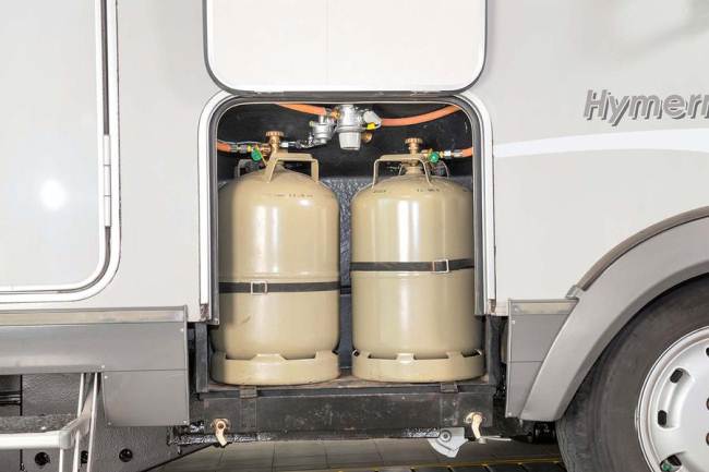

Non so se ci sia uno 'standard' per le bombole e neppure se le tedesche lo rispettino ma mi sono accorto che ogni nazione se non prioprio azienda abbia le sue.
Nel mio caso ho gia un paio di raccordi come quelli che indichi ma non sono sono molto pratici perchè sia le bombole nazionali basse che quelle in vetroresina hanno un collare fisso e molto alto.
Andrebbero benissimo quelle tedesche ma senza collare.
Inoltre il mio vano bombole ha uno smusso superiore che porta via spazio utile ad nuovo accrocchio.
Dovrei andare da un rivenditore e fare delle prove pratiche
Questa foto l'ho recuperata da un forum tedesco e sarebbe la mia soluzione ideale ma con bombole senza collare.

Non so se ci sia uno 'standard' per le bombole e neppure se le tedesche lo rispettino ma mi sono accorto che ogni nazione se non prioprio azienda abbia le sue. Nel mio caso ho gia un paio di raccordi come quelli che indichi
ma non sono sono molto pratici perchè sia le bombole nazionali basse che quelle in vetroresina hanno un collare fisso e molto alto. Andrebbero benissimo quelle tedesche ma senza collare. Inoltre il mio vano bombole ha uno smusso superiore che porta via spazio utile ad nuovo accrocchio. Dovrei andare da un rivenditore e fare delle prove pratiche . Questa foto l'ho recuperata da un forum tedesco e sarebbe la mia soluzione ideale ma con bombole senza collare.   Alessandro La vita è un viaggio, chi viaggia vive due volte.
Il vano mi sembra molto simile a quello che avevo nel B-514 dove le bombole Italiane sfioravano il soffitto.
non mi ricordo, però da me non mi sembra ci fosse lo smusso.
La soluzione in caso di smusso è proprio quella di fissarlo al soffitto, e secondo me dovrebbero starci anche le Beyfin in quanto sono piu grosse (stesso diametro delle Tedesche) ma piu basse di quelle Italiane in ferro. Inoltre meso al soffitto è il punto piu alto possibile. In ogni caso i filtri non ci starebbero.
Parlando di standard delle bombole mi sono espresso male. Volevo dire che le bombole piu diffuse in europa come dimensioni ma anche come attacco sono le Tedesche e i vani bomble sono fatti sulla misura delle Tedesche.  Quindi intendevo che le poche nazioni che usano bombole di forma diversa come appunto l'Italia, le considero al difuori di cio che è uno standard almeno di fatto.
Siamo in Europa, ma quanto ci vorrebbe a dire che almeno per quelle di nuova produzione le bombole devono adeguarsi a dimensioni e attacco di tipo Tedesco in tutta europa?  Idem per le prese, la SCHUKO ovunque che è la piu diffusa e anche la piu solida e sicura.

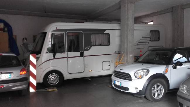

La segnaletica è per mia madre, sai ha 76 anni meglio darle un aiutino 😆😆.
La mia è la mini e lavorando con mia moglie nello stesso ufficio è  anche l'unica macchina di famiglia (al bisogno c'e sempre quella di mamma 😉)
