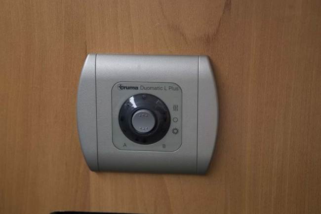

Sul controllo remoto, oltre al LED che indica quale bombola è "attiva", c'è anche l'interruttore per la resistenza di riscaldamento dell'erogatore, con relativa spia.

Non ho idea di quanto venga a costare quel comando remoto ma confermo quanto dice Tommaso e cioè che è veramente utile.

nel mio mezzo è montato il famoso remoto che rende 'Plus' il Duomatic madevo dire la verità: non lo uso quasi mai!
Non sempre tengo le due bombole aperte ma solo quando ho il sentore che una stia per finire, solo allora di tanto in tanto accendo il Plus per vedere se si accendono i due led oppure uno solo indicando così la fine di una bombola.
Poi lo uso così poco che non ricordo come sia posizionato il pulsantino rischiando così di accendere inutilmente le resistenze antighiaccio e consumando preziosa energia.
Da qualche parte ho letto che tubi gas e pure riduttore dovrebbe venire sostituiti dopo 10 anni.
Io vorrei appunto sostituire i tubi ma senz'altro non i riduttori che funzionano benissimo.
Questo è il remoto e da me è montato a fianco del sedile passeggero e nel mobiletto poertaoggetti che è sopra il vano bombole.

Si vede Alessandro che lo usi poco, ed in effetti il sistema funziona anche senza attivare il comando remoto, però debbo precisare che i LED che si accendono sono uno solo se premi il pulsantino a bilancere verso il basso, ed è il LED che indica se la bombola selezionata(dal commutatore manuale del Duocontrol) è quella che sta erogando in quel momento(luce verde) oppure quella si è vuotata e la bombola attivata dal Duocontrol è l'altra(luce rossa), sono invece due se il pulsante è premuto verso l'alto perché si accende anche il LED giallo che indica l'accensione della resistenza antigelo.
In effetti d'estate, partendo con le bombole piene, non usando il riscaldamento e d avendo il frigo piccolo, non lo accendo neanche io, ma nella stagione fredda è una sicurezza in quanto avvisa della commutazione ricordando così che una delle due bombole è vuota.

Comunque lo scambio avviene anche con il remoto inattivo e questo è l'importante.
Poi e forse perchè il mio è un sistema più datato a bombole piene i led sono verdi, quando una finisce si spegne il led, tutto qui.
Il led superiore e centrale è arancione e rimane sempre tale, qualunque sia la posizione del commutatore e quindi non so nell'immediato se le resistenze siano o meno in funzione.

Nel comando remoto del Duocontrol CS l'interruttore va tenuto verso il basso in estate, quindi si vede o il led Verde = prima bombola, o il LED Rosso = si è gia passati ala seconda bombola. Non fa altro che ripetere in cellula il verde o rosso che si vede sul vetrino sul Duocontrol
In inverno con temperatura sottozero, invece l'interruttore deve essere posizionato in alto e così altre a quanto detto sopra, accende ANCHE la resistenza da 12W e si accende unLED giallo.
La posizione centrale che spegne tutto e tutti i LED, serve solo quando si mette il camper in rimessaggio o non si usa per parecchio, tanto da non avere neppure quell'infinitesimo consumo di unLED.
