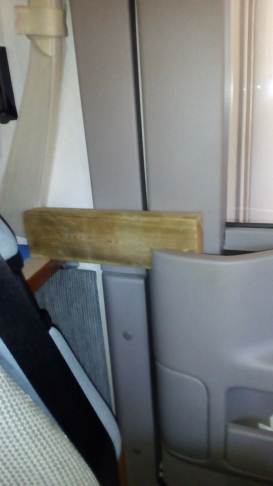

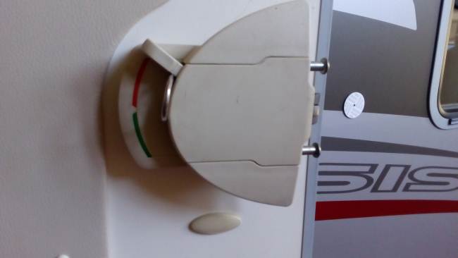

Orsi cari buon Natale.Ditemi cosa ne pensate di questi deterrenti.

Intanto buone feste a tutti, per quanto riguarda il blocco porta con la tavoletta di legno, mi sembra leggerino...
Se qualcuno riesce a scassinare la serratura e vuole entrare, sforzando, nemmeno molto penso..., ti stacca e spacca il rivestimento in plastica della porta riuscendo tranquillamente ad entrare.

Intanto buone feste a tutti, per quanto riguarda il blocco porta con la tavoletta di legno, mi sembra leggerino... Se qualcuno riesce a scassinare la serratura e vuole entrare, sforzando, nemmeno molto penso..., ti stacca e spacca il rivestimento in plastica della porta riuscendo tranquillamente ad entrare. Saluti. Ezio
Ciao Ezio e Buon Natale prima di ogni cosa poi, codesta seconda foto dove parli di tavoletta ma è di 5 cm . doppia, certamente il ladro se vede che non c'è nessuno, spinge e rispinge ma se sente che qualcuno sta dentro a dormire deve stare attento, anche perchè la porta in  questo modo non si apre neanche di 1 mm per cui io credo che lui abbandona la presa. Poi hai visto la prima foto che da fuori non riesce a scattare la serratura per il fatto che gli metto quel ferro sotto all'aletta. Codesta è sempre per stare all'interno. Ciao
a dormire deve stare attento, anche perchè la porta in  questo modo non si apre neanche di 1 mm per cui io credo che lui abbandona la presa. Poi hai visto la prima foto che da fuori non riesce a scattare la serratura per il fatto che gli metto quel ferro sotto all'aletta. Codesta è sempre per stare all'interno. Ciao Debi Quando c''è una meta anche il deserto diventa strada
Buon Natale anche a te, si se sei dentro il camper d'accordo, sentirai sicuramente il tentativo di effrazione e quindi riuscirai a far desistere il ladro.
Se non ci fosse nessuno..., non so, anche se il ferretto che metti sulla serratura, prima foto, fà sicuramente il suo lavoro.
L'esperienza di effrazione al camper l'ho avuta due volte..., non la auguro a nessuno, a parte i danni, per rubare ben poche cose e di poco valore, l'ultima volta, pochi anni fà, alle ore 13:00 di sabato davanti ad un grandissimo ipermercato, 1.850 Euro di danni, il televisore è stato letteralmente strappato dal mobiletto, inoltre, da stupidi, dico ora..., anzi da polli..., siamo entrati solo per acquistare un pollo fatto, 15 minuti di assenza, quindi la moglie non si è premurata di portarsi dietro la borsa...., che naturalmente è stata rubata.
All'interno documenti, chiavi di casa ecc.
Meglio prevenire, da allora tutte le aperture esterne sono corredate da serrature aggiuntive bloccaporta, in determinati ipermercati con via vai di furgoncini e simili... non ci andiamo più... e guardiamo bene di fermarci a dormire in aree attrezzate dove ci siano altri camper, non di zingari.

Mah, quella tavoletta sta li piu per dre falsa sicurezza a voi che perchè serva, se uno tira la porta anche piano la plastica si spezza.
Peccato che non hai fatto mettere le serrature di sicurezza Hymer, quelle si che sono fatte in modo da opporre una certa resistenza all'apertura. senti se si possono montare anche in secondo tempo.

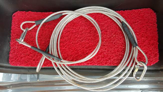

Oppure piuttosto attaccherei una cinghia alla sbarra di metallo che fa da maniglia della porta, e poi trovare dove ancorarla, forse attorno alla base dello schienale, o al volante, anche se la porta si apre un po, ma intanto suona la sirena, il malintenzionato non te lo trovi dentro improvvisamente.

Tornando alla domanda di Paolo-Nasofino, non mi fiderei molto dell'asse messa a contrasto con la plastica della portiera e vedrei come soluzione quella che ha suggerito Tommaso oppure stessa soluzione che adottavo io sul Mh. Invece che la cinghia usavo il semplice cavetto d'acciaio da stendibiancheria con due asole alle estremità da chiudere con un semplice morsetto, facendolo passare nel maniglione della portiera e intorno alla base del sedile di guida.
Non ho foto del vecchio cavo ma come costruzione e chiusura era uguale a questo che h fatto ora per il Tramp
 Per quanto riguarda la chiusura della porta della cellula non ho capito che ferro usi per contrastare la leva di chiusura/apertura
