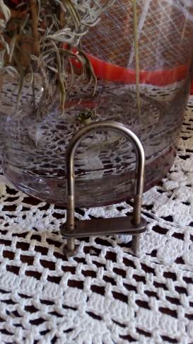

Avevo ,codesto ferretto,che mi e'sembrato idoneo,ho fatto due fori stesso diametro e Ti assicurofunziona.ciao

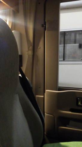

Vado nel garage a vedere ma sembra di .Non averlo.Parlo del Ford.Faccio una foto della porta.

Vado nel garage a vedere ma sembra di .Non averlo.Parlo del Ford.Faccio una foto della porta. Debi Quando c''è una meta anche il deserto diventa strada
Codestala porta

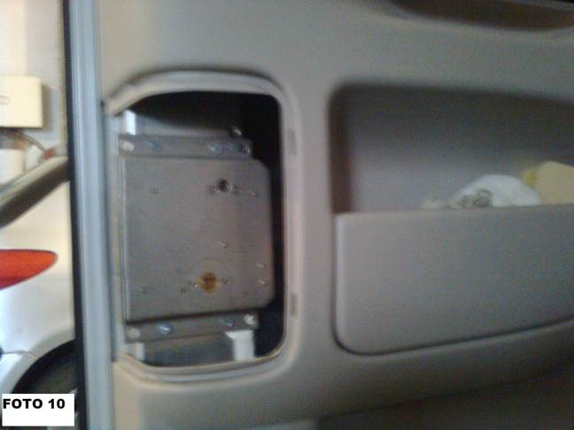

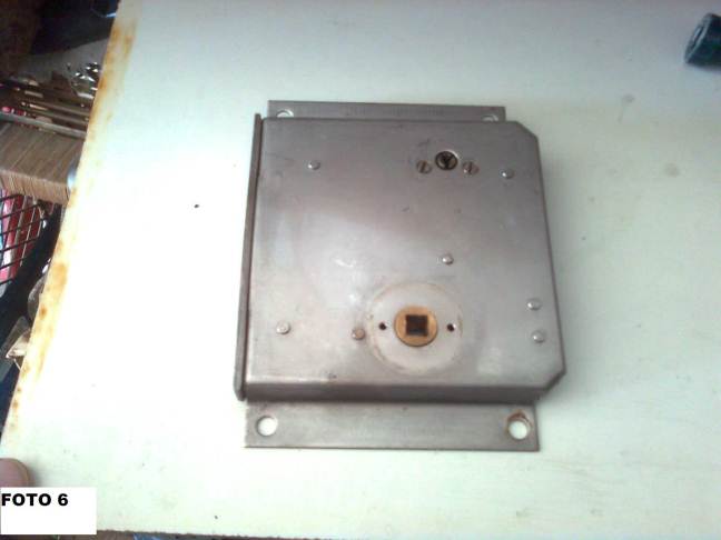

Inserito il 26/12/2016 alle: 18:04:44

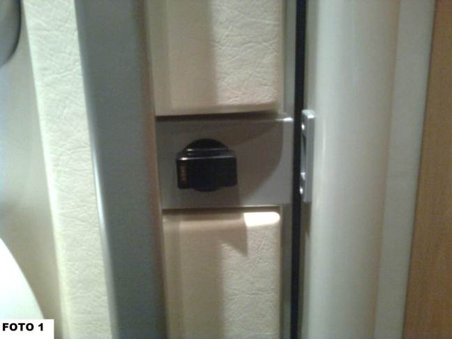

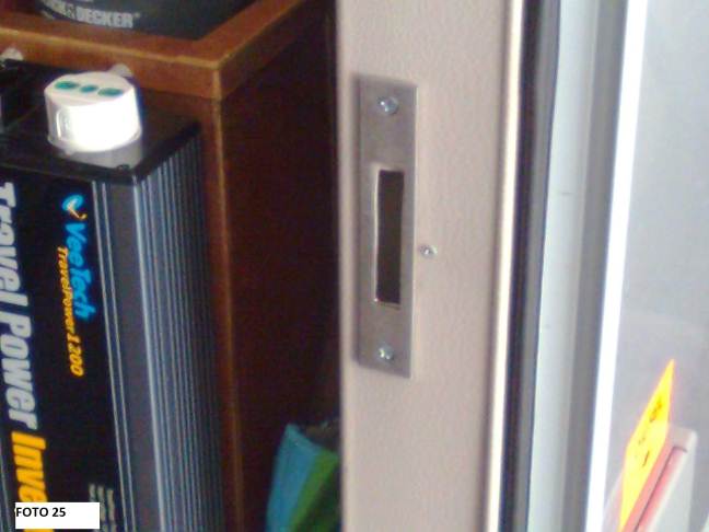

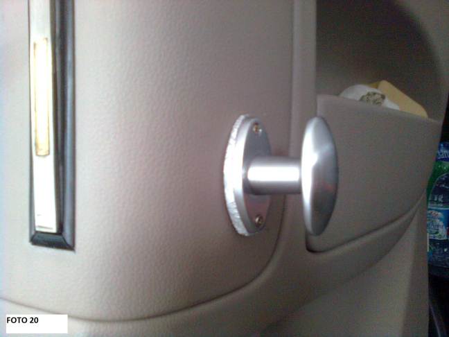

Sull'ex B class per la porta cellula avevo montato una serratura supplementare della A...us nel posto predisposto da hymer.
Per la porta lato guida oltre che alla serratura già di suo non proprio economica, serve anche l'adattatore in plastica e per il tutto mi era stata chiesta una cifra esagerata per cui ho rinunciato.......ma non mi sono demoralizzato. Qualche mese dopo mi è capitata una serratura di una porta delle cabine di media tensione della corrente e mi sono messo all'opera  per trovare il modo di montarla
Il lavoro è venuto abbastanza bene con una spesa di solo 7€ per il pomello interno.....naturalmente non è possibile aprire ho chiudere dell'esterno.
Nell'ultima foto è visibile la contropiastra dove si inserisce la mandata della serratura.....la piccola vite che si vede sorregge uno spessore messo a rinforzo della plastica.
Se a qualcuno può servire ho le foto che documentano tutte le fasi del lavoro.
Buona serata a tutti

Sull'ex B class per la porta cellula avevo montato una serratura supplementare della A...us nel posto predisposto da hymer.   Per la porta lato guida oltre che alla serratura già di suo non proprio economica, serve anche
l'adattatore in plastica e per il tutto mi era stata chiesta una cifra esagerata per cui ho rinunciato.......ma non mi sono demoralizzato. Qualche mese dopo mi è capitata una serratura di una porta delle cabine di media tensione della corrente e mi sono messo all'opera  per trovare il modo di montarla Il lavoro è venuto abbastanza bene con una spesa di solo 7€ per il pomello interno.....naturalmente non è possibile aprire ho chiudere dell'esterno. Nell'ultima foto è visibile la contropiastra dove si inserisce la mandata della serratura.....la piccola vite che si vede sorregge uno spessore messo a rinforzo della plastica. Se a qualcuno può servire ho le foto che documentano tutte le fasi del lavoro. Buona serata a tutti   Alessandro
Bel lavoro Alessandro.Complimenti, ma nel mio non ho lo spazio che hai usufruito tu oppure dovrei metterla all'altezza della seduta ma sarebbe castigato. Dovrei sempre muovere il sediolino. Ciao, Paolo

In risposta al messaggio di nasofino del 26/12/2016 alle 18:29:49
Grazie Paolo per i complementi.
Mi dispiace che tu non possa adottare questa soluzione perché è molto funzionale ed economica (serrature simili a quella che ho usato si trovano presso fermamente o rivenditori di articoli per serramentisti)
