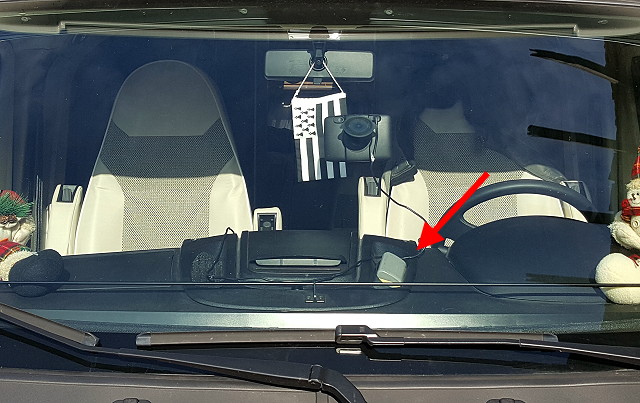

Ciao Tunin
Essendo il muso del Mh in vetroresina non dovrebbero esserci problemi di trasmissione e quindi ogni posizione dovrebbe andare bene.
Io mi sono costriuto con un profilo ad 'L' in alluminio un piccolo supporto che ho fissato sul cruscotto ed alla base del parabrezza. Naturalmente il telepass è fissato con la solita mezzaluna in velcro in modo da poterlo trasferire anche su altri mezzi.
La mia scelta è stataa obbligata perchè, mettendolo nel cristallo non sarei riuscito a chiudere gli oscuranti.

Nel mio Ex B-514-SL proprio perchè non passavano gli oscuranti lo avevo fissato sul cruscotto, in quel bordo dove ci sno le ferritoie dell'aria, tra una e l'altra, mettendo dello strap sul lato opposto del Telepass, in quanto la parte che ha il suo strap è quella che trasmette/riceve e quindi va rivolta verso l'alto/avanti.
Poi potrebbe anche andare se capovolto, ma il segnale sarebbe piu debole e quindi maggiore possibilità di problemi.

ok, quindi non è necessario attaccarlo al vetro, se ho capito bene.
Grazie per l'info sul "senso" di trasmissione, non lo sapevo.
