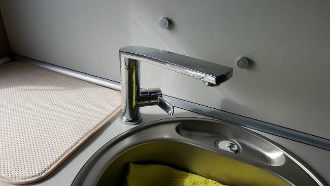

Mi sono dimenticato di dire che le foto si riferiscono al rubinetto originale del lavello cucina del mio MH B-514-SL del 2010. Il rubinetto l'ho sostituito in quanto nell'operazione di smontaggio, a causa della Loctite usata dai tecnici incompetenti, si era rovinato e il fissaggio della leva del miscelatore era troppo problematico, ma il modello non era più in produzione e l'ho dovuto rimpiazzare con quello che a catalogo veniva dato come sostitutivo, che però non ho ancora mai aperto.
Quest'ultimo è di forma completamente diversa, ma direi migliore nel funzionamento in quanto se non altro ha, all'uscita del getto dell'acqua, il filtro aeratore con sede avvitata che rende il getto "morbido" ed è di facile pulizia o sostituzione, mentre il precedente aveva un semplice coperchietto con numerosi forellini che però schizzava come un dannato. Per ovviare, almeno in parte, dovetti allargare leggermente i fori.

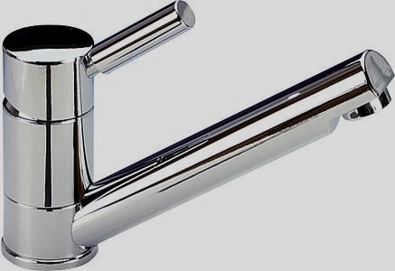

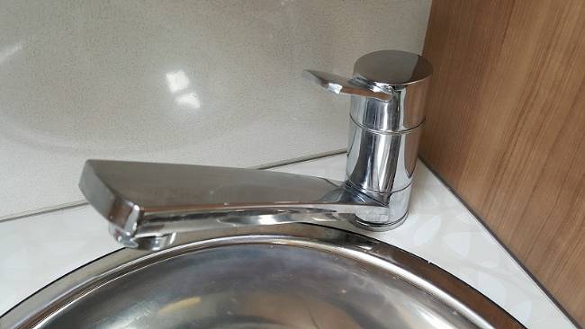

Enzo ecco i miei che ho sul Tramp, penso siano della serie oramai "fuori serie"
quando hai tempo puoi postare il tuo nuovo modello ? grazie
Questi rubinetti, per ora, non sputazzano acqua in qua e là cosa che invece facevano quelli del Mh.
Penso dipenda dalla pressione che dà la pompa. Sul Tramp mi sembra un tantino inferiore

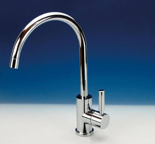

Il mio rubinetto cucina simile se non identico a quello delle tue foto, (il mio però in plastica) si smonta molto facilmente in quanto la leva cilindrica è avvitata e dopo tolta si accede all'interno al gruppo bianco che contiene lo switch.

Il mio rubinetto cucina simile se non identico a quello delle tue foto, (il mio però in plastica) si smonta molto facilmente in quanto la leva cilindrica è avvitata e dopo tolta si accede all'interno al gruppo bianco che contiene lo switch. Saluti Massimo
Massimo, il tuo è identico a quello che avevo sul Mh con la cannella curva a tubo tondo.
Quello di Enzo mi sembra un blocco tipo quello nelle mie foto

No Alex il tuo rubinetto non dovrebbe essere "fuori produzione" perché il mio attuale rubinetto del lavello cucina, cioè quello che ho messo io in sostituzione dell'altro rovinatosi per via della Loctite, è identico a quello della tua prima foto, quindi fino a che l'ho comprato io ovvero un anno e mezzo o due fa era quello fornito in origine, e lo trovo molto pratico come dicevo per via del filtro aeratore.
Quello della tua terza foto foto è come quello che ho sul lavello del bagno e che non ha il filtro aeratore bensì un coperchietto coi forellini.
Quello che avevo prima sul lavello della cucina, e che non posso fotografare ora perché ce l'ho nel garage del camper dietro ben 220 bottiglie vuote che la prossima settimana vado a riempire di Lambrusco wink, ha la forma dello stelo obliquo identica a quella di quello del bagno, però, come puoi vedere(anche se in parte) nella mia ultima foto, ha la parte bassa dello stelo principale che contiene il miscelatore, poi si vede un "anello" che ha solo la funzione di separatore tra il gruppo miscelatore e la parte superiore che è quella con il braccetto alla cui estremità c'è l'uscita dell'acqua. Quello nuovo è comunque molto più "furbo", solo il miscelatore di fianco non è il massimo della comodità.

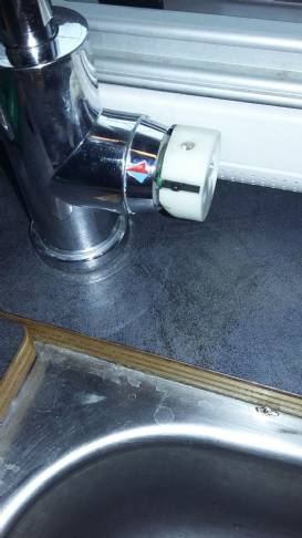

Massimo il mio è identico al tuo,svitato la leva e tolto l'involucro (si presenta come il tuo) basta svitare la vite(vedi foto Enzo) e ti trovi in mano il blocco con il microinterrutore con i due fili,i quali entrano nel tubo del miscelatore.Quando è di nuovo assemblato,bisogna provarlo in funzione e controllare che non goccioli. Alessandro

Alex il tuo mi sembra( dalla foto) che dietro la leva abbia una brugola o una vite. Alessandro

Alex il tuo mi sembra( dalla foto) che dietro la leva abbia una brugola o una vite. Alessandro pane vino
@ No Ale, non è una vite/brugola è un bottoncino da spingere. Era meglio se c'era la vite, le plastiche che iniziano ad abbondare mi piacciono poco.

Penso che Massimo ed Alessandro (pane  vino) abbiano i rubinetti che ho trovato in internet e che io avevo identici sul Mh del 2008, assemblato a fine 2007

Mia moglie vorrebbe cambiare  con quello della foto a sinistra.

Alex è esattamente quello della foto per la cucina(Molto comodo perchè è alto) mentre quello del bagno ha la doccia che si estrae dal miscelatore.Tommaso hai ragione si svitano le leve.Alessandro
