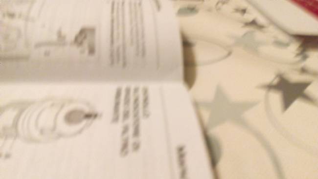

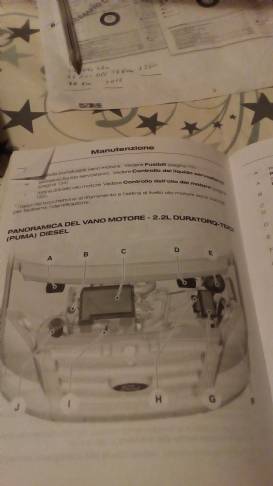

Il filtro è in alto a sinistra guardando il motore .guarda le foto e la pagina relativa.Almeno per il motoremjo.Ciao,Paolo

L'indicatore è un'ampolla di plastica trasparente sopra al porta filtro gasolio. Ha un indicatore di colore giallo e naturalmente deve essere sul verde. Per resettare l'indicatore, quando si cambia il filtro gasolio, basta premerlo nella parte anteriore e lui torna sul verde.
Qui trovi anche una foto

Nasofino, le tue foto sono smosse o mi è  diminuita la vista  sadlaughsurprise

Alex, hai ragione. Con il telefonino non sono tanto bravo. Volevo dirti che anch'io ho avuto una perdita delle acque grige e l'ho risolta cambiando la guarnizione del tappo sotto al serbatoio. Da quandol'ho cambiata (un paio di anni fà) non è più capitata. Ale, dimmi ,cioè insegnami come inviare più di una fono nello stesso messaggio. Come hai potuto constatare ho inviato quattro foto in quattro messaggi diversi. Ciao, Paolo.          Saluto  tutti.
