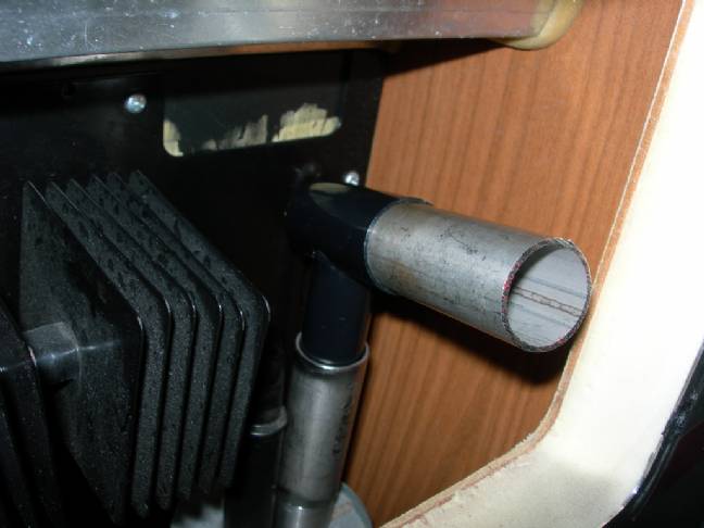

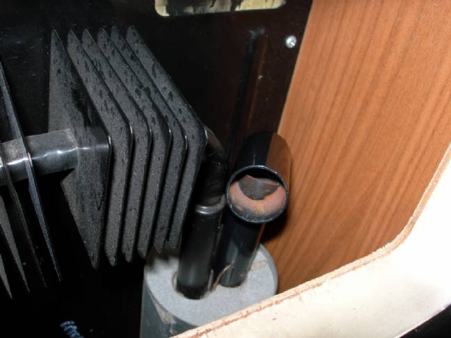

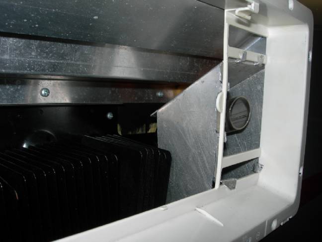

Come "problemi Hymer", cito le famigerate sospensioni che ho dovuto fa sostituire alla OMA, ma qui la Hymer non so che percentuale di colpa abbia, il frigorifero che pur funzionando in modo quasi soddisfacente non mi soddisfaceva per due motivi, il primo era dovuto alla centralina(sostituita in garanzia dopo 3 anni) che non effettuava correttamente il passaggio da un tipo di alimentazione all'altro, ed il il "camino" del frigo installato alla "membro di segugio"(qui colpa Hymer al 100% ed allego foto del prima e dopo l'intervento che ho fatto) e che immetteva l'aria all'interno dello spazio nel retro del frigo invece che nella grata di aerazione, infatti dopo la modifica il rendimento del frigo è aumentato enormemente, infatti anche con temperature di oltre 35/37°C raffredda benissimo.
Sinceramente non posso lamentarmi di altro(vabbè che poco non ho detto). Della meccanica sono soddisfattissimo con un 10 e lode.
Ecco la foto del camino del frigo com'era in origine, addirittura girato in parte verso l'interno e fissato così.
Ed ecco dopo la modifica, la prima foto senza la "cappa" e senza il telaio della griglia per poter vedere, ma oltre a portare l'uscita in prossimità della griglia, ho anche applicato un piccola cappa in alluminio(ultima foto) che aiutasse a convogliare l'aria calda verso l'esterno.
