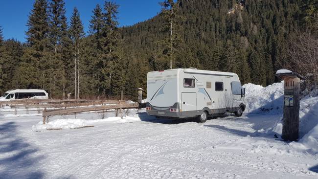

La settimana scorsa ho letteralmente mollato tutto e sono andato in montagna 4 giorni col mio camperino alla ricerca del grande freddo per testare la bontà del mio acquisto... il freddo c'era, anche se non severo come avrei voluto, ma sono rimasto soddisfatto della performance generale... praticamente 4 notti e 3 giorni pieni in montagna con 1 sola bombola accesa 24h su 24h + l'uso della cucina (che come sapete non la risparmio) e non è ancora finita.... surprise
Sin dalla prima notte ho avuto solamente un unico importante problema (non dipendente dal freddo comunque) all'impianto idraulico (con relativo versamento di parecchi litri di acqua in cellula) ma grazie all'assistenza di Alex da Vigodarzere sono riuscito a tamponare e sono andato avanti.
Ora lo porto dal medico e sostituirò entrambi i rubinetti (ho intenzione di montare anche in bagno lo stesso rubinetto curvo della cucina) e monterò il Fantastic Vent 7350 della Dometic che finalmente mi è arrivato (da ottobre crying).

Son curioso a proposito dei consumi gas, a che temperature eravate ?
Io sono stato una decina di gg in Provenza tenendo la Truma sempre accesa, all'infuori che nel viaggio, con temperature sotto zero la notte (anche -6) e temperatura interna di 19/20° ho consumato 2 bombole.

Al riguardo del consumo del gas c'è da dire che i nostri bezzi hanno una discreta coibentazione ma tutto l'impianto idrico è ben protetto anche dalle temperature molto negative.
Comunque e per avere meno patemi sarebbe importante montare un piccolo riscaldatore a gasolio che potrà risolvere le eventuali emergenze e non solo.

I miei consumi di gas sono circa i seguenti: 1 bombola 3 gg + 1/2 giornata 24/24, temperatura interna notte: +17°, durante il giorno + 16°-17° se assente (1/2 giornata) e +19° quando presenti fino a tarda sera. Queste prove si riferiscono a temperature esterne durante il giorno di -1°/-2° e di notte a -10°/-14° circa. Adesso con il Webasto ho ancora la prima bombola piena, utilizzo il camper tutti i w.e. e un paio di giorni a settimana
prove si riferiscono a temperature esterne durante il giorno di -1°/-2° e di notte a -10°/-14° circa. Adesso con il Webasto ho ancora la prima bombola piena, utilizzo il camper tutti i w.e. e un paio di giorni a settimana Gino
x Olivia alias Alex dalla Tuscania titolare del cane trombone..
Quoto i valori di Gino; piu o meno anche i miei sono lo stesso. La notte andavamo verso i -10/-12; durante il giorno sopra lo 0.

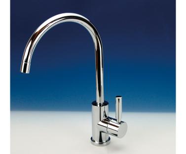

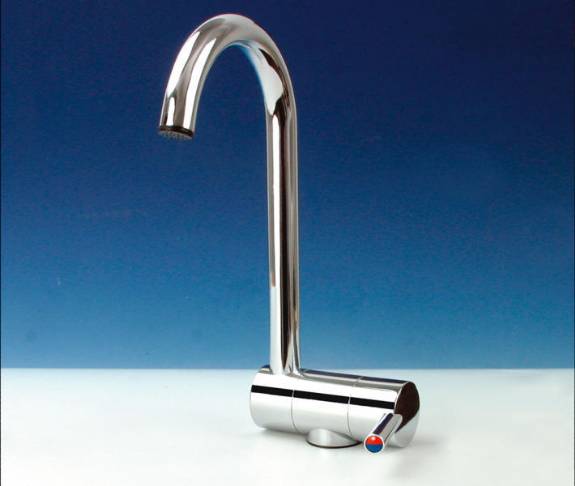

Come scritto ieri ho necessità/voglia di cambiare i rubinetti di cucina e bagno però ho bisogno di delucidazioni...
Innanzitutto vorrei montare due miscelatori identici simili x forma a questi:
Però le domande che mi pongo sono:
1) bisogna prendere solo rubinetti originali Hymer (se ce ne sono) o vanno bene tutti (tipo magari anche questo della foto... anche se in verità il primo è di Hymer)?
2) sarebbe possibile montare rubinetti non elettrici e con solo l'acqua fredda (considerato che in 8 anni di camper ho sempre acceso il boiler SOLO per la doccia (in questo caso i tubi dell'acqua calda rimangono o andrebbero tolti?) o sono obbligato a montare il classico rubinetto caldo/freddo?
3) un rubinetto di questa forma nel microscopico lavandino del bagno lo vedete adatto? Per me si piuttosto dello "sparo" di acqua che fa quello attuale....
4) non trovo su internet molta scelta di rubinetti fatti cosi... conoscete qualche negozio online attrezzato  (oltre ai soliti che mi trovano in prima pagina intendo)?

Caro Andrea, ti rispondo per le cose che so.
I rubinetti debbono essere del tipo con il microswitch all'interno in quanto l'impianto idraulico Hymer funziona con l'attivazione della pompa dal microinterruttore presente all'interno del rubinetto. Quindi niente normali rubinetti a meno che tu non metta un interruttore separato.
Se lo spruzzo di cui ti lamenti è quello generato dalla presenza, sull'uscita dell'acqua del rubinetto, di quel coperchietto tu bucherellato, puoi in parte ovviare in parte al problema allargando i fori, vedrai che la pressione diminuirà ed anche gli schizzi. Tra l'altro quei forellini col tempo tendono a restringersi con calcio presente nell'acqua ed il fastidioso fenomeno degli spruzzi aumenta di conseguenza. Il tipo di rubinetti da te mostrato è dotato di aeratore per cui non presenterebbe più quel difetto, a patto di cambiare ogni tanto il filtrino dell'aeratore.
Per discorso dell'acqua calda la vedo invece molto difficile, primo perché dovresti eliminare o chiudere tutti i tubi(a te magari andrebbe bene ma deprezzeresti il camper) e poi saresti obbligato a montare rubinetti con solo acqua fredda(che non so se esistano col microswitch). Ho proprio l'impressione che al riguardo sia più semplice lasciare le cose come stanno.
