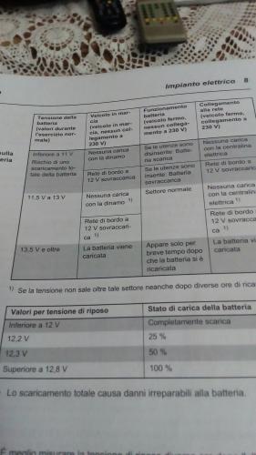

Ciao Ale, dimmi come fai a capire che la batteria va a 14 o 14,5 che hai un voltmetro a parte, poiché io,  Non riesco a farla salire più di 13,5 come da tab. Allegata, pur avendola sempre sotto 220. O perché  il pannello porta non più di 13 ,5. Ciao ragazzi,Paolo1511547115977-108433350.jpg1511547171785-2084217799.jpg

Grazie, ora ho la EBL-29 che ha il pannello con voltmetro a LED e l'ultima tacca è 13,5 e quando collego la 220 sa BM che BS vano entrammbe a 13,5, poi non so se ancche di piu in quanto non segna di piu.
Paolo
ho sbagliato a scrivere. Sul pannello LT 95 uguale al tuo segna per entrambe le batterie 13.50, sul pannellino dell'Efoy arriva a segnare 14.2
Sempre che questi strumenti dicano la verità
