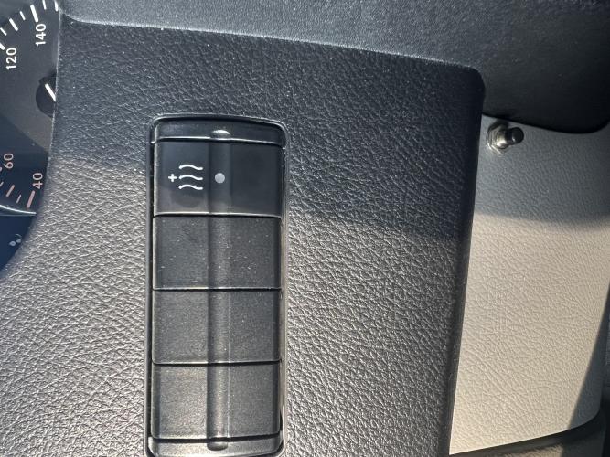

Questo cosa scalda? Rigrazie

Nello Sprinter c'è un riscaldatore (di serie) a gasolio, mi sembra Eberspacher, che scalda l acqua del motore e entra in funzione autonomamente quando serve.
Per esempio avvii il motore e il riscaldatore parte per fare raggiungere la temperatura il piu rapidamente possibile e poi si spegne da solo. Oppure fai una discesa e il riscaldatore si avvia per mantenere comunque l acqua alla giusta temperatura, oppure se molto freddo sta in funzione per avere sempre aria calda in cabina e sul parabrezza.
Quell interruttore in pratica lo lascio sempre inserito (luce rossa) così il riscaldatore è predisposto a entrare in funzione quando serve.
In pratica l interruttore lo si spegne (luce spenta) solo in pochi casi, come per esempio se si deve tenere il mezzo avviato in un garage o officina.
Anche se la luce è accesa ma la temperatuura è calda o l acqua è gia in temperatura il riscaldatore comunque non si inserisce.
Quando avvii il motore e è freddo,  dopo poco senti il soffio/ronzio del riscaldatore che si avvia. Il riscaldatore lo puoi vedere guardando sotto al mezzo, piu o meno in corrispondenza del pavimento sotto ai piedi del conducente. Vedi anche la piccola marmitta.
Una cosa comoda è che c'è un pescante gia installato nel serbatoio, che serve questo riscaldatore, e quindi se un domani vuoi installare un riscaldamento a gasolio hai gia il pescnte a cui collegarti con una T.
Io su quel pescante ho collegato anche un Webasto Thermotop e la Truma Combi Diesel.

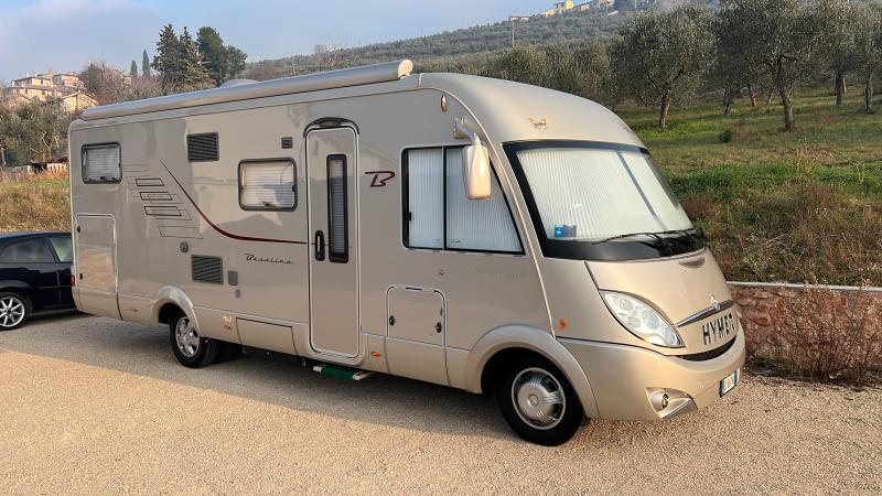

Scusate ma non avevo messo la foto del “nuovo” acquisto BE5AAC7C-49C5-4329-BB1C-C3FD7A9C289B.jpeg

Complimenti, bellisimo e sembra nuovo. Poi con quella possente meccanica Mecedes gemellato è un vero mezzo da intenditori.
Non ricordo, forse lo avevo detto, è un 52q?

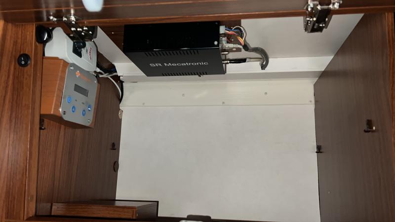

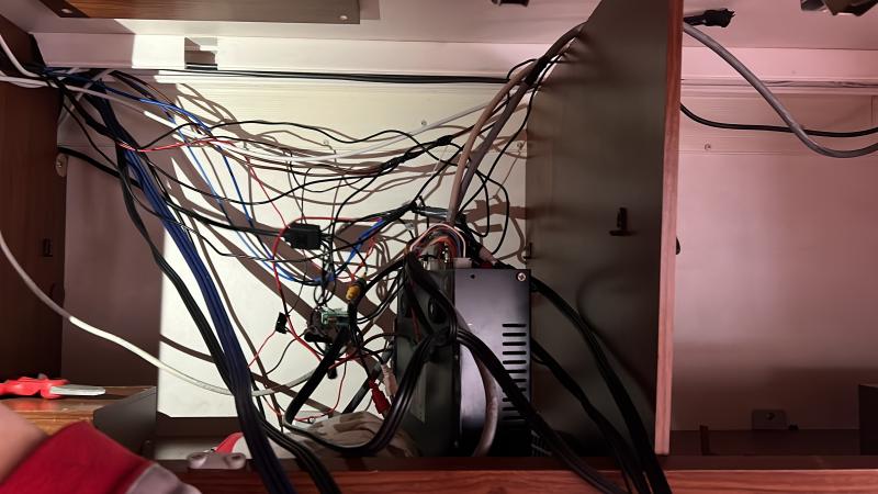

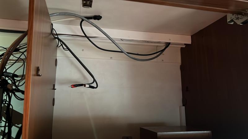

Oggi smonatggio della parabola satellitare camos  è installazione di una mecatronic con predisposizione tv smart sopra dinette e letti gemelli Data prima mano di vernice polimerica bianca su tutto il bagno perche ingiallito Montaggio led dappertutto,turbovent  sul basculante è turbovent suo gemelli Tanto lavoro……

Che lavorone, complimenti per il risultato.
Quando si cambia camper si deve lavorare come a fare un trasloco.
A me lo dovrebbero consegnare ad Aprile, ma penso che avrò da lavorare senza indugio fino alle ferie! crying
