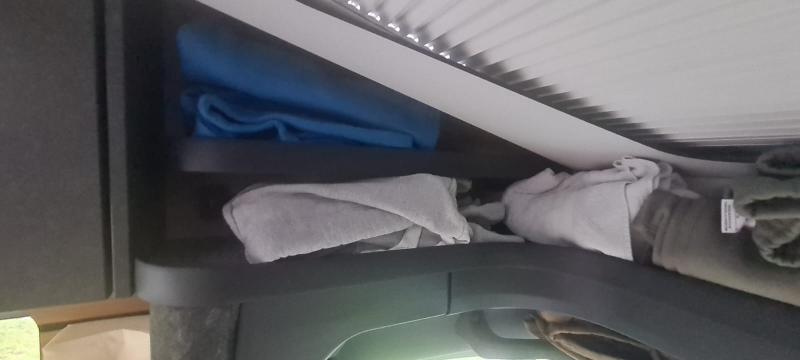

Nel mio mlt 580 quello spazio è aperto, ti allego due foto così puoi renderti conto di come potresti utilizzarlo una volta tolto quello che penso sia un pannellino. Io ci tengo una coperta in pile arrotolata che mia moglie si mette sulle gambe mentre guarda la tv. Pure in agosto, lei é un animaletto a sangue freddo laugh

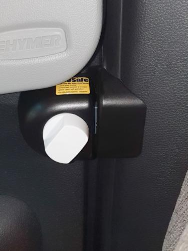

Su cabina sprinter, qualcuno ha montato serrature di sicurezza per chiudere dall'interno mentre si dorme? Mi suggerite il modello.
Volante 21
12/11/2006 59140
Inserito il 26/10/2025 alle: 11:03:20
In risposta al messaggio di Volante 21 del 26/10/2025 alle 00:06:34
Su cabina sprinter, qualcuno ha montato serrature di sicurezza per chiudere dall'interno mentre si dorme? Mi suggerite il modello. Grazie
Ho montato le chiusure Heosafe specifiche per Sprinter .
esiste anche un modello uguale ma con il bloccaggio del pomello con chiave, ma non li ho voluti in quanto ritengo pericolosissimo chiudersi dentro con chiave, che in caso di emergenza si fa la fine del topo.  Bisogna essere in grado di aprire sempre le porte in una frazione di secondo e anche al buio pesto, solo al tatto.
L'installazione non è complicata ma bisogna misurare 100 volte e essere precisissimi a posizionare i pezzi e forare. Piu che altro il riscontro che va sul montante, mentre per la parte con la chiusura vera e propria non ci si puo sbagliare.
Io le avevo ordinate da Berger, ma non so perchè, il riscontro non appoggiava bene sul montante e lo ho dovuto adattare e risagomare con la lima, dove appoggia sul montante, ma facile essendo in alluminio. Penso che mi abbiano mandato un modello per uno sprinter precedente, il mio è del 2024 (produzione Mercedes 11/2023).

Una cosa delle chiusure per le porte, mai chiuderle quando si è fuori in quanto l unica porta apribile con chiave meccanica è quella di guida, e in cas di problemi alla centralizzata se si è bloccata la porta sono azzi.
Poi chiudere troppo quando non si è presenti serve solo a avere danni molto maggiori.

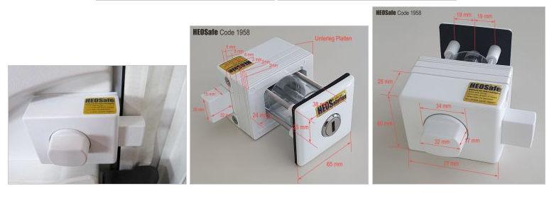

Ho visto che la ABUS la hanno da CSM , forse perchè sono concessionari Hymer,  ma quella HeoSafe, mi sembra se non mi sbaglio, piu semplice da installare, e con quel sistema delle 4 viti che attraversano la porta, e la grande piastra di battuta esterna, mi sembra bella robusta.
Bisogna solo controllare le dimensioni, che però sono chiare sul sito Heosafe, per vedere se si alloggia bene nella zona predisposta del termorormato.

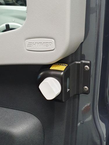

Ma ho visto la mia porta della cabina è tutto su plastica, sotto c'è metallo?

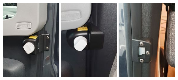

La parte che va avvitata allo sportello della cabina, ha una staffetta con due viti che si avviatno nel metallo, subito dietro al rivestimento di plastica. Si deve forare con una punta della dimensione precisa indicata per fare si che le autofilettanti a corredo tengano bene.  La parte di riscontro, sul montante, ha tre viti che si avvitano nella plastica, ma servono solo per tenere il riscontro in posizione. Questo ha una forma tale che se uno provasse a tirare lo sportelo, il riscontro viene premuto ancora di piu contro il montante e la porta comunque rimane bloccata.
Qui vedi bene le due viti:
e qui il riscontro a forma conica che blocca comunque la possibilità di apertura
