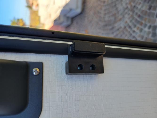

Inserito il 06/11/2025 alle: 12:27:31
Buon giorno,
sul mio Exsys T580, è installato direttamente dalla Hymer un antifurto Thitronik e ultimamente mi da dei problemi probabilmente dovuti alla scarica dei radio sensori. Quello della porta cellula è un sensore Thitronik contemplato anche nelle istruzioni ricevute al quale ho gia sostituito la batteria ma i sensori delle porte garage, vano bombola e vano elettrico non ne conosco la marca  e prima di forzarli per aprirli non avendo istruzioni in merito chiedo magari se qualcuno li ha avuti e come a fatto. allego immagine20251105_105534.jpg

Inserito il 08/11/2025 alle: 13:21:42
In risposta al messaggio di albatross del 06/11/2025 alle 12:27:31
Buon giorno,  sul mio Exsys T580, è installato direttamente dalla Hymer un antifurto Thitronik e ultimamente mi da dei problemi probabilmente dovuti alla scarica dei radio sensori. Quello della porta cellula è un sensore
Anche gli altri sensori saranno sicuramente tytronic; quello della foto è il magnete che lavora sul sensore che sarà installato sulla parte fissa
Sul mio mezzo il concessionario tedesco lo ha installato su mia richiesta. In Germania è molto diffuso.
Ottimo allarme ma devi sostituire frequentemente le batterie; io uso tanto il camper e le batterie dei sensori non durano 1 anno; fortunatamente le batterie 2032 costano pochissimo.
C'è il sistema per valutare se le batterie sono scariche verificando il lampeggio emesso dal sensore quando apri o chiudi.
Ho imparato a conoscerlo abbastanza bene per cui se hai bisogno chiedimi pure.
Aggiungo che la loro assistenza è molto efficiente.
Saluti Massimo

Inserito il 08/11/2025 alle: 18:34:27
In risposta al messaggio di massimo2020 del 08/11/2025 alle 13:21:42
Anche gli altri sensori saranno sicuramente tytronic; quello della foto è il magnete che lavora sul sensore che sarà installato sulla parte fissa Sul mio mezzo il concessionario tedesco lo ha installato su mia richiesta.
In Germania è molto diffuso. Ottimo allarme ma devi sostituire frequentemente le batterie; io uso tanto il camper e le batterie dei sensori non durano 1 anno; fortunatamente le batterie 2032 costano pochissimo. C'è il sistema per valutare se le batterie sono scariche verificando il lampeggio emesso dal sensore quando apri o chiudi. Ho imparato a conoscerlo abbastanza bene per cui se hai bisogno chiedimi pure. Aggiungo che la loro assistenza è molto efficiente.
Massimo, quelli che scrivi l ho riscontrato anch’io, infatti dopo 10 mesi circa che ho il camper devo cambiare le batterie perché lampeggiano e suona. Grazie

Inserito il 10/11/2025 alle: 11:17:53
Grazie,
per fortuna questa mattina sono riuscito finalmente a risolvere, il sensore era nascosto sotto il bordo in plastica della guarnizione delle sportello e fra l'altro posto sulla parete superiore che non si vedeva, sostituite tutte le batterie, con non poca fatica, in quanto ho dovuto fate tutto a tastoni, ma risolto il problema.
Per quanto riguarda l'assistenza Thitronik 10 e lode, inviate 2 mail e nel giro di 3 giorni mi hanno sempre risposto in maniera esaurente, e di questi tempi non è poco, visto che la prassi è vendere poi ciao.
