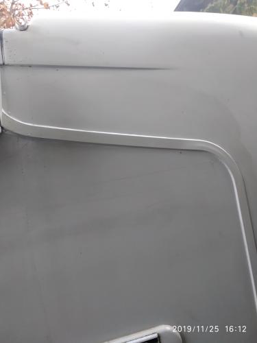

Buon giorno sto rifacendo la sigillatura,nella giunzione, mansarda ,cellula  la giunzione sopra tetto mi sembra a posto allego fotoIMG_20191125_161250.jpg

Inserito il 25/11/2019 alle: 19:54:06
Buonasera ,il punto da controllare è la giuntura al tetto

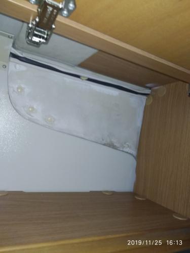

Ho controllato il tetto ,e a posto l,acqua entra da quel profilo in foto e finisce nel pensileIMG_20191125_161337.jpg
