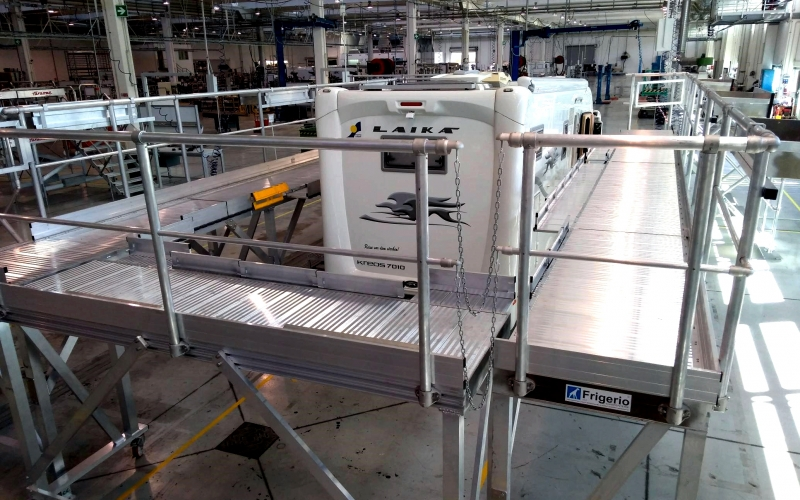

Anche se il mio Kreos 8010 ha il tetto calpestabile
non ci penso nemmeno , è pericoloso. (stare in piedi )
Tutti lavori fatti di lato e se serve uso due ponteggi
lateralmente e travi/tavole che passano sopra il tetto.
Quasi come fanno in fabbrica

E vabbè solo per mettere quei ponti 500 euro...magari il vetusto 200i lì sfigura un pò. Deve solo rattoppare l'oblò.
Un bel sistema, ma effettivamente ci sfigurerebbe troppo!
oltre che esser troppo costoso.
