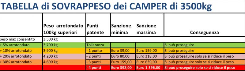

Cari ragazzi, se dovessimo vivere il camper rispettando tutte le regole vigenti, nessuno di noi uscirebbe dal rimessaggio.
tanto per cominciare svuotiamo il cassetto delle posate, i coltelli non sono ammessi fuori dall’abitazione, poi tutte le “modifiche” sull’impianto elettrico, idrico, ecc ecc andrebbero riomologate, se volessimo mettere i puntini sulle i il peso sarebbe l’ultimo dei problemi, indubbiamente bisogna rimanere sotto i 40 ql, ma qui dentro ultimamente si è creato un catastrofismo da manicomio, si vuole il frigo da 170 lt, veranda, doppia batteria, una cassa ferri e ricambi da Paris Dakar...e poi per compensare si disquisisce su quello che sarebbe ultra necessario, come telaio o peggio ancora gomme, io sono per la LEGALITÀ , ma nessuno di noi utilizzatori può dire di essere il regola al 100 X100.
Un camper come quello in oggetto è in grado di sopportare un carico di oltre 5 tonnellate, IN PIENA SICUREZZA,
In quanto alla rivendibilità, mi permetto di dire: perché scrivere su un forum pubblico cialtratonate per sentito dire, qui dentro tra GPL, BOMBOLONI, BOMBOLE IN ALLUMINIO RICARICABILI , PROPANO PURO, si sta creando un giornaletto da ragazzini...

Per favore non menzionare la Svizzera, in quello stato bisogna pesare al massimo 3600 kg con tutto l’equipaggio a bordo, bisogna guidare con occhio sul contakl, bisogna, bisogna, bisogna...le sanzioni sono pesantissime e i controlli frequenti, in Austria sono un po’ più tolleranti, ma anche lì occorre essere abbastanza a posto con i pesi, e occhio anche a non commettere infrazioni...

In ogni caso è meglio non superare il 10%,tradotto in kg i 3900.
Ti può capitare di trovare un " tutore" intransigente che non ti fa scaricare nulla e quindi chiama il carro attrezzi, per portare tutti al deposito,
qui potrebbero incominciare i guai, perché ti ritira i documenti e ti manda a revisione.
​​​​​ è quindi fondamentale rientrare nei 3500kg per la revisione, a 3900kg è fattibile, ma oltre? e se il veicolo in questione poi non lo consentisse?
PS .a 3900kg paghi subito .con lo sconto 30€

In ogni caso è meglio non superare il 10%,tradotto in kg i 3900. Ti può capitare di trovare un tutore intransigente che non ti fa scaricare nulla e quindi chiama il carro attrezzi, per portare tutti al deposito,  qui
potrebbero incominciare i guai, perché ti ritira i documenti e ti manda a revisione.  ​​​​​ è quindi fondamentale rientrare nei 3500kg per la revisione, a 3900kg è fattibile, ma oltre? e se il veicolo in questione poi non lo consentisse?  PS .a 3900kg paghi subito .con lo sconto 30€ Roberto
Roberto io sono molto attento sul discorso sicurezza, i veicoli con telaio adeguato hanno la portata aumentata solo sulla carta di circolazione, per il resto sono perfettamente uguali, purtroppo in itaglia io contesto l’ottusità di leggi assurde, a volte impossibili da rispettare, e nello specifico io non me la prendo con chi tenta di farle rispettare, ma dall’idiozia di chi le ha introdotte.
punto.
secondo me il kreos è un mezzo molto valido, più della fama che lo circonda, a differenza di altri veicoli che appaiono come il meglio del meglio che c’è, e poi....velo , no anzi molto di più di un velo strapietoso.

Cari ragazzi, se dovessimo vivere il camper rispettando tutte le regole vigenti, nessuno di noi uscirebbe dal rimessaggio. tanto per cominciare svuotiamo il cassetto delle posate, i coltelli non sono ammessi fuori dall’abitazione,
poi tutte le “modifiche” sull’impianto elettrico, idrico, ecc ecc andrebbero riomologate, se volessimo mettere i puntini sulle i il peso sarebbe l’ultimo dei problemi, indubbiamente bisogna rimanere sotto i 40 ql, ma qui dentro ultimamente si è creato un catastrofismo da manicomio, si vuole il frigo da 170 lt, veranda, doppia batteria, una cassa ferri e ricambi da Paris Dakar...e poi per compensare si disquisisce su quello che sarebbe ultra necessario, come telaio o peggio ancora gomme, io sono per la LEGALITÀ , ma nessuno di noi utilizzatori può dire di essere il regola al 100 X100. Un camper come quello in oggetto è in grado di sopportare un carico di oltre 5 tonnellate, IN PIENA SICUREZZA,  In quanto alla rivendibilità, mi permetto di dire: perché scrivere su un forum pubblico cialtratonate per sentito dire, qui dentro tra GPL, BOMBOLONI, BOMBOLE IN ALLUMINIO RICARICABILI , PROPANO PURO, si sta creando un giornaletto da ragazzini... cordialmente Mich
C'è un errore di base nella tua tabella quella e per il sovrappeso è relativa all' Art. 167. del cds
"Trasporti di cose su veicoli a motore e sui rimorchi" i camper in di categoria M1: sono veicoli destinati al trasporto di persone, aventi al massimo otto posti a sedere oltre al sedile del conducente
quindi non si applicano quelle tolleranze ma solo quella del 5% (mi pare) sulla taratura degli strumenti di misura

In risposta al messaggio di roblungh del 15/08/2018 alle 22:23:36
C'è un errore di base nella tua tabella quella e per il sovrappeso è relativa all'Art. 167. del cds  Trasporti di cose su veicoli a motore e sui rimorchi i camper in di categoria M1: sono veicoli destinati al trasporto
di persone, aventi al massimo otto posti a sedere oltre al sedile del conducente quindi non si applicano quelle tolleranze ma solo quella del 5% (mi pare) sulla taratura degli strumenti di misura
Quella tabella non ha errori.
