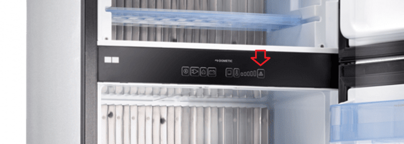

Ciao Dash, se il tuo frigo è quello originale di quando abbiamo comprato il camper, è leggermente diverso dal mio.
Infatti a fine Luglio 2021 il mio frigo originale è morto, e per fortuna alla Due Elle avevano un frigo identico cerniera a sx, ma la seconda serie che si differenzia solo per il pannello comandi che dava problemi con la condensa che si crea tra le due porte.
Infatti il nuovo ha i pulsanti ricoperti da gomma trasparente, ed in più ha questo pulsante che serve per resettare in caso di errore.
Io ci ho messo un pò per capirlo (chiaramente non mi era stato spiegato), ma poi ha funzionato subito.

Ciao Dash, se il tuo frigo è quello originale di quando abbiamo comprato il camper, è leggermente diverso dal mio. Infatti a fine Luglio 2021 il mio frigo originale è morto, e per fortuna alla Due Elle avevano un frigo
identico cerniera a sx, ma la seconda serie che si differenzia solo per il pannello comandi che dava problemi con la condensa che si crea tra le due porte. Infatti il nuovo ha i pulsanti ricoperti da gomma trasparente, ed in più ha questo pulsante che serve per resettare in caso di errore. Io ci ho messo un pò per capirlo (chiaramente non mi era stato spiegato), ma poi ha funzionato subito. Allego una foto per farti capire Ciao
Ecco perché non l'avevo mai visto! Proprio non c'era...
In altro thread si parlava di realizzare un bottone RESET-FRIGO per evitare di aprire lo sportello del frigo 8505: infatti quei fenomeni della Dometic hanno messo i comandi di accensione/variazione del potere refrigerante, e sbrinamernto, nonché della selezione della fonte di energia, in modo tale che per poterli usare devi aprire la porta del frigo (a occhio sembra così anche sul tuo nuovo, quindi niente di nuovo sotto il sole...). Due forumisti di COL  mi hanno messo sulla strada giusta, a breve farò alcune prove per poter far ripartire il frigo senza aprirlo: utile quando arrivi a fermarti (NON in stazione di servizio) e vuoi far ripartire subito il frigo senza aspettare i 15 minuti del timeout...
Ciao da Max (Dash)

Ecco perché non l'avevo mai visto! Proprio non c'era... In altro thread si parlava di realizzare un bottone RESET-FRIGO per evitare di aprire lo sportello del frigo 8505: infatti quei fenomeni della Dometic hanno messo
i comandi di accensione/variazione del potere refrigerante, e sbrinamernto, nonché della selezione della fonte di energia, in modo tale che per poterli usare devi aprire la porta del frigo (a occhio sembra così anche sul tuo nuovo, quindi niente di nuovo sotto il sole...). Due forumisti di COL  mi hanno messo sulla strada giusta, a breve farò alcune prove per poter far ripartire il frigo senza aprirlo: utile quando arrivi a fermarti (NON in stazione di servizio) e vuoi far ripartire subito il frigo senza aspettare i 15 minuti del timeout... Ciao da Max (Dash)
Ciao Max,
infatti hai visto bene, anche nel mio per usare i vari pulsanti devi aprire il frigo.... una vera genialata solo per una questione puramente estetica... bastava fare il pannellino comandi in alto una piccola striscia non era certo brutto!
Ciao da Max (bafomax)
