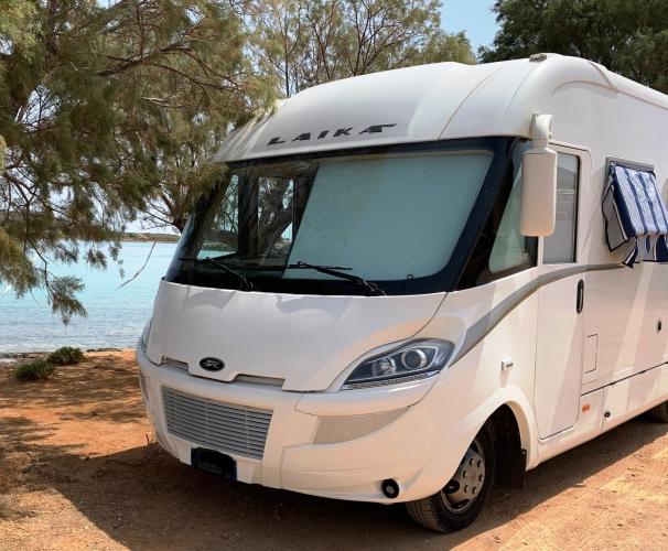

Inserito il 06/12/2022 alle: 11:51:58
In risposta al messaggio di mimmo69 del 06/12/2022 alle 10:36:38
Buongiorno. Ripropongo la domanda alla quale non ho ricevuto risposta: E' solo un mio problema (Kreos 7009 2012) di setup il fatto che il retrovisore sinistro è mezzo nascosto dal piantone della porta? Voi avete trovato
un accomodamento? E come? P.S.: ieri sono riuscito a trovare (solo) un'oretta per farmi un giro nel camper a guardare qui e là, quindi al momento non ho particolari altre domande, ma non temete... non tarderanno ad arrivare  Per esempio.... qualcuno ha montato una barra led sotto il tendalino che possa essere accesa e utilizzata anche a tendalino chiuso? Il fatto che sia a tetto e non a parete mi fa sorgere il dubbio di un eventuale cono d'ombra. In alternativa, cosa avete fatto per potenziare l'illuminazione esterna? Grazie.
Per lo specchietto ti metto una foto per farti vedere come lo tengo io
mimmo69
mimmo69
21/09/2009 5378
Inserito il 06/12/2022 alle: 11:56:40
Grazie Franco, provvederò ad andare munito di scala la prossima volta.
Grazie Massimo, in effetti avvicinarlo al massimo al vetro è la cosa più logica. Lavevo fatto in viaggio, ma, come dice Franco, va fissato bene altrimenti si sposta.

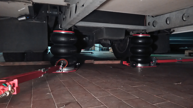

24/01/2008 10509
Inserito il 06/12/2022 alle: 18:10:49
Posteriore ed anteriore sollevato a "riposo"
con supportiad incastro , fatti a misura per il telaio Iveco
Modificato da franco49tn il 06/12/2022 alle 18:13:16

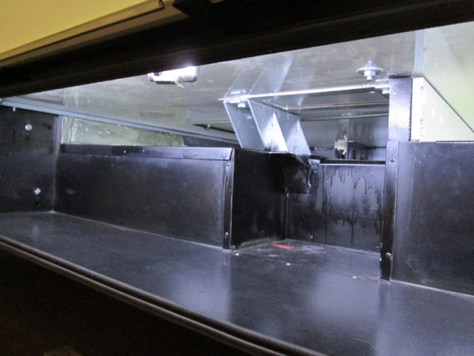

Inserito il 06/12/2022 alle: 20:43:01
In risposta al messaggio di franco49tn del 06/12/2022 alle 16:22:24
Esattamente come dice Massimo .TAPPO grigio .
Aiuto..mica ho capito, nel sottopavimemto dove? Ho la moquette..c’è una botola dal pavimento come la serie 7?
a che altezza?
grazie,
M
24/01/2008 10509
Inserito il 06/12/2022 alle: 20:50:54
In risposta al messaggio di Orsettone del 06/12/2022 alle 20:43:01
Aiuto..mica ho capito, nel sottopavimemto dove? Ho la moquette..c’è una botola dal pavimento come la serie 7? a che altezza? grazie, M
NO il tappo grigio e sotto al pavimento e si raggiunge
aprendo il gavone laterale sinistro e guardando verso
il pavimento , li trovi il tappo grigio.
Il tappo è sul lato desto della foto (e non si vede in questa )
Il mio è un "pochino" modificato " con allargamento e costruzione doppio pavimento isolato  anche anteriormente.
